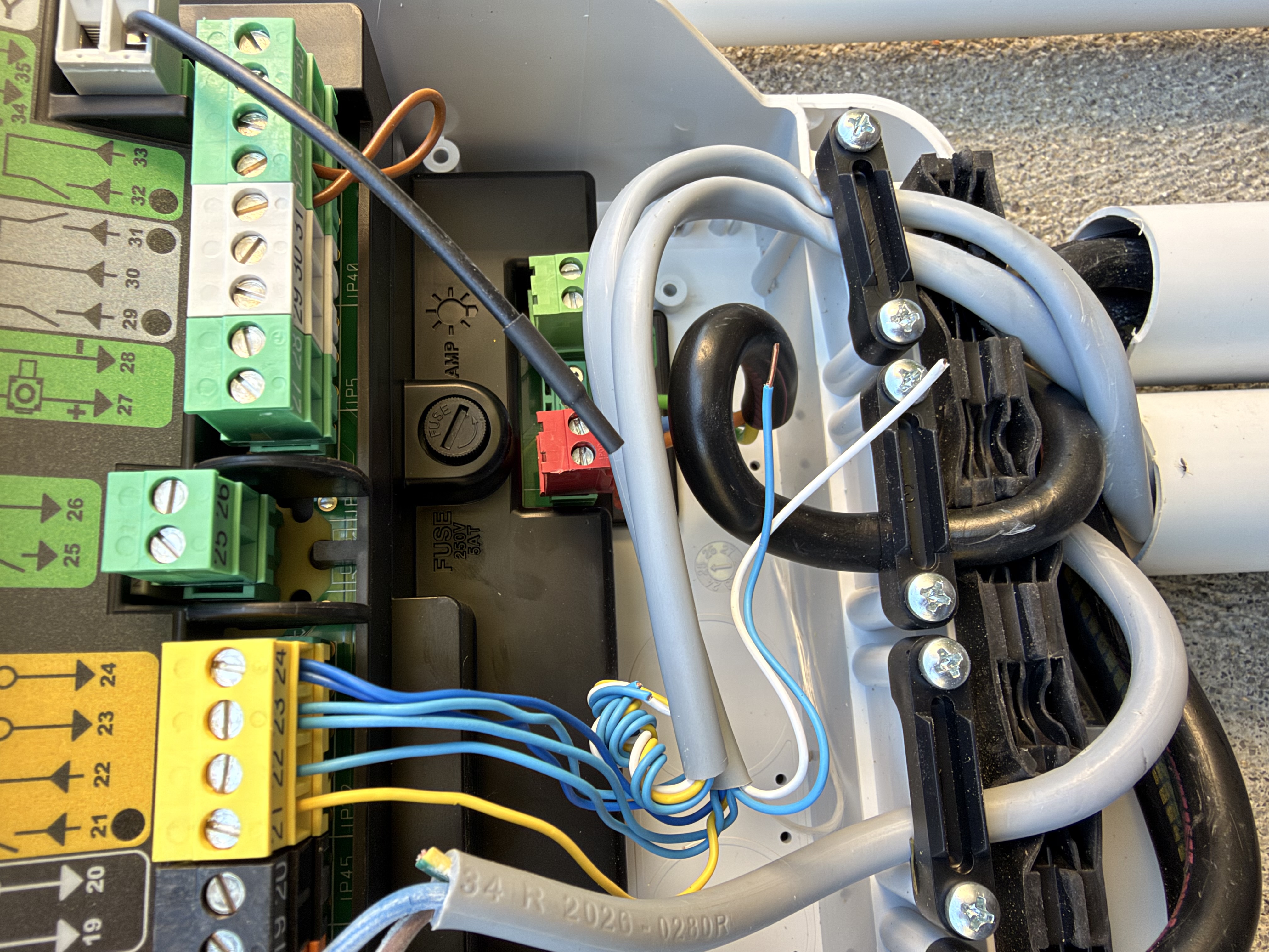

          &lt;div class=&quot;body-bd&quot;&gt;&lt;p&gt;Les branchements sont propres.&lt;br /&gt;Vous disposez de la nouvelle box 3s IO qui est en fait la même que la précédente sauf qu&amp;#39;elle peut être fixée indépendamment en vertical qu&amp;#39;en horizontal sachant que la précédente ne le pouvait qu&amp;#39;en horizontale.&lt;br /&gt;La nouvelle dispose d&amp;#39;une option obligatoire qui consiste à la mettre en mode éco &amp;lt;0.5w (nouvelle norme).&lt;br /&gt;Ce mode s&amp;#39;affecte automatiquement au terme de 15mn et est confirmé par l&amp;#39;affichage du &amp;quot;L&amp;quot;, donc C1L = en attente d&amp;#39;ouverture en mode basse conso.&lt;/p&gt;&lt;p&gt;Bonne journée&lt;/p&gt;&lt;/div&gt;

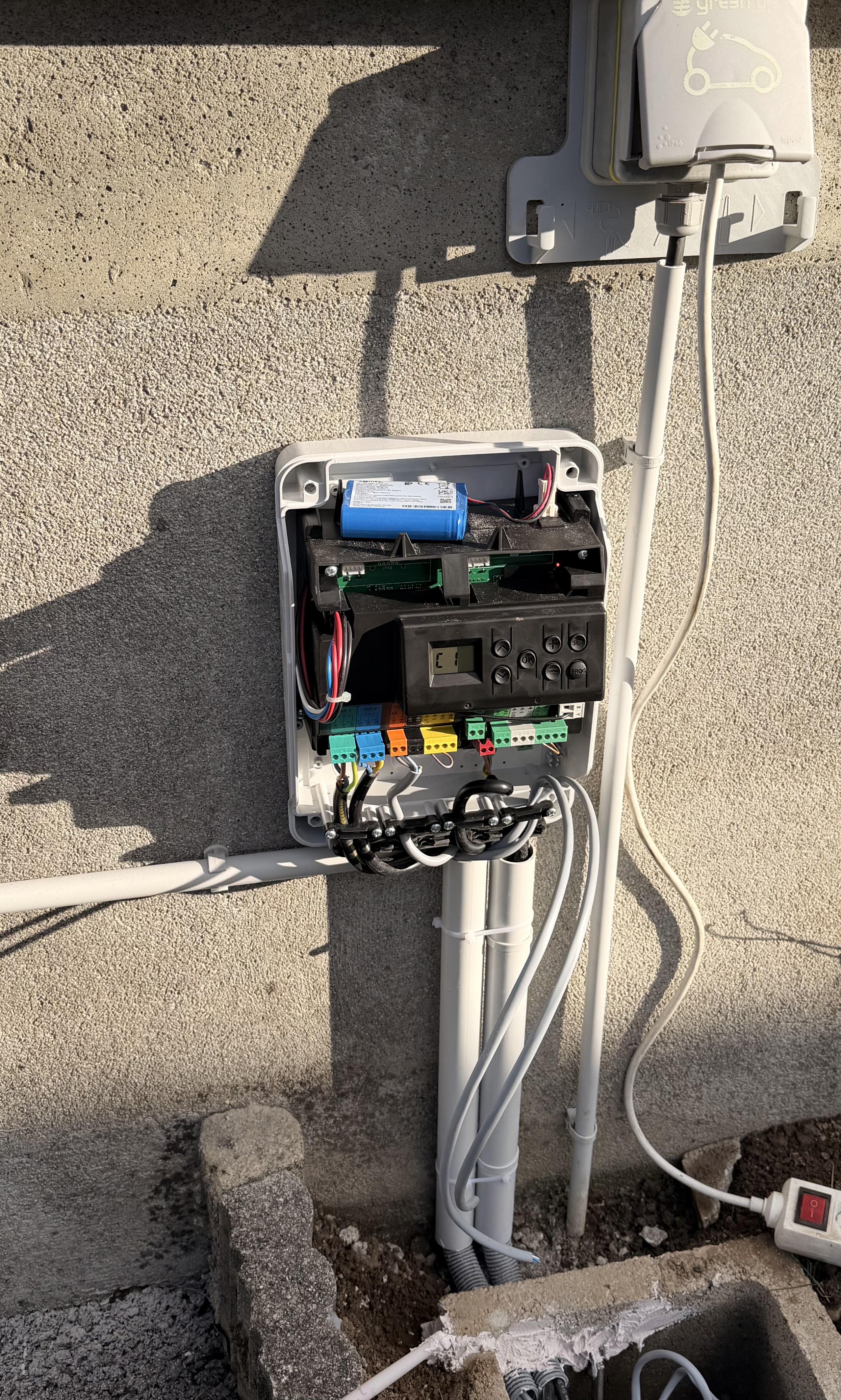

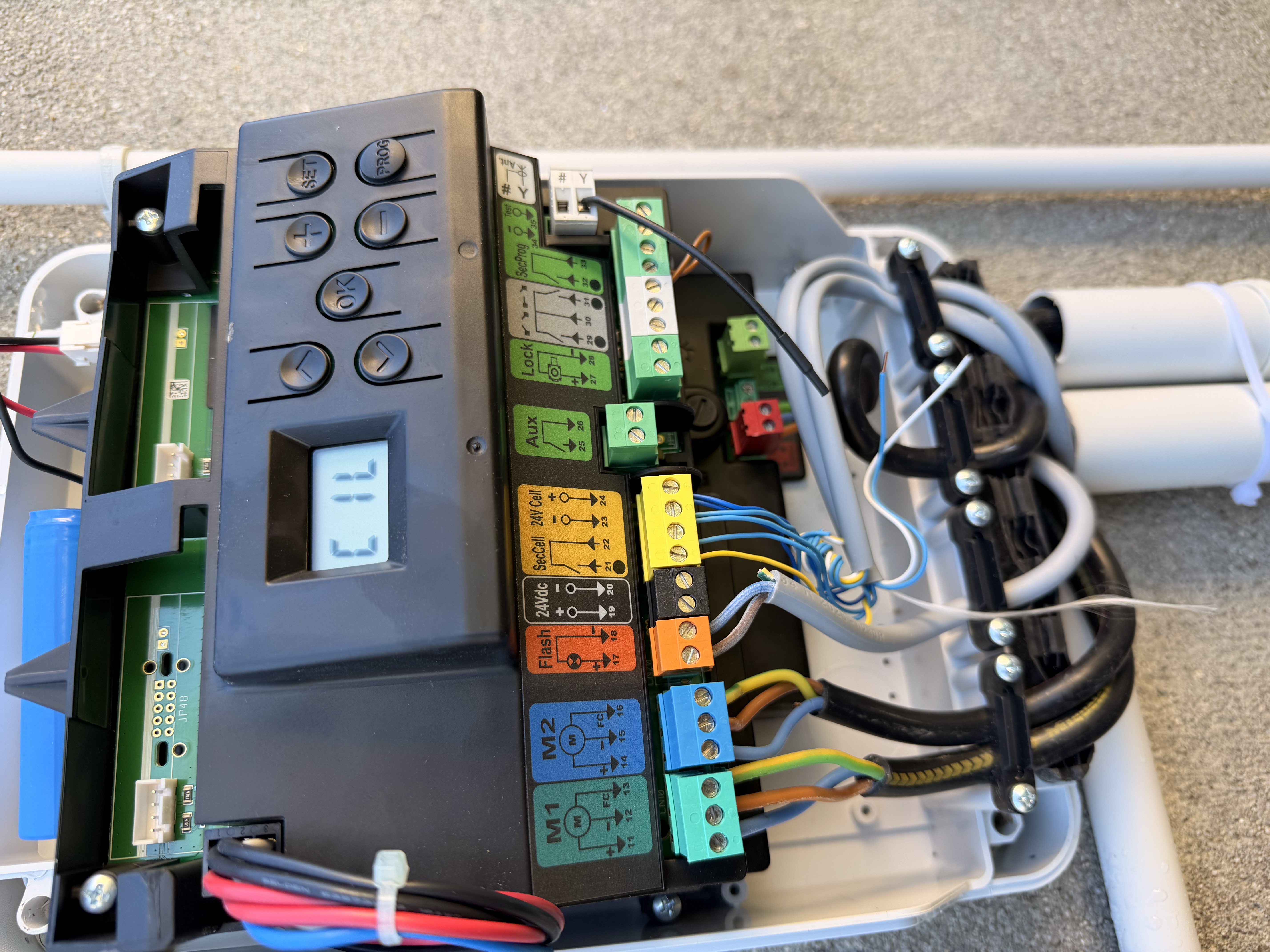

          &lt;div class=&quot;body-bd&quot;&gt;&lt;p&gt;Bonjour Charly,&lt;br /&gt;J’espère que vous allez bien. Excusez-moi de vous déranger.&lt;/p&gt;&lt;p&gt;Comme je n’ai toujours pas reçu de réponse de mon installateur depuis vendredi, j’ai décidé d’ouvrir le capot de l’armoire de commande électrique ce matin.&lt;/p&gt;&lt;p&gt;J’ai remarqué que l’écran affiche C1L. Cela ne semble pas être un code d’erreur, mais je ne sais pas exactement ce que cela signifie. Est-ce que vous connaissez ce code, s’il vous plaît ?&lt;/p&gt;&lt;p&gt;Je vous joins également quelques photos du câblage actuel de l’armoire de commande afin que vous puissiez y jeter un coup d’œil et me donner votre avis.&lt;/p&gt;&lt;p&gt;Merci beaucoup pour votre aide et votre disponibilité !&lt;/p&gt;&lt;p&gt;Bonne journée à vous.&lt;/p&gt;&lt;/div&gt;

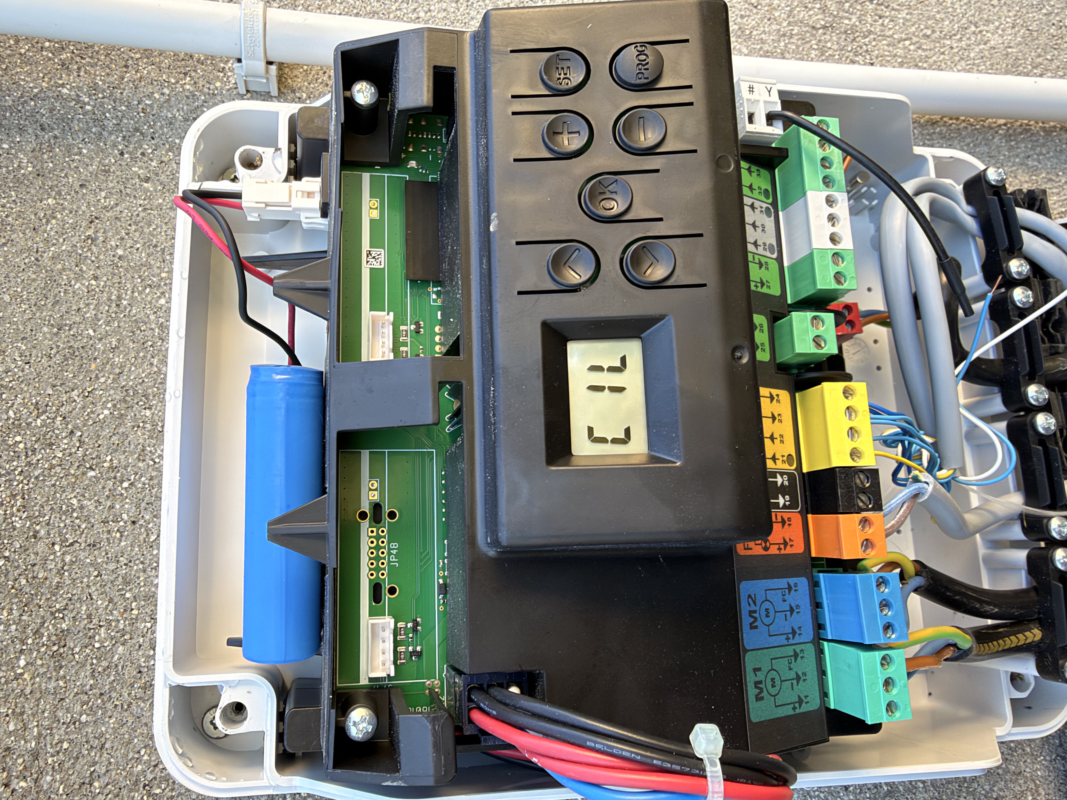

          &lt;div class=&quot;body-bd&quot;&gt;&lt;p&gt;Désolé, je viens de m’inscrire sur ce forum et je ne connais pas encore très bien son fonctionnement, notamment comment contacter une personne en particulier. Veuillez m’excuser, s’il vous plaît. Je vais suivre vos conseils pour vous recontacter.&lt;/p&gt;&lt;p&gt;Je n’ai pas encore essayé de démonter le capot de l’armoire de commande (Control Box), mais je vais essayer demain. J’espère simplement qu’il n’est pas verrouillé.&lt;/p&gt;&lt;p&gt;Je vous joins une photo que j’avais prise avant l’installation des photocellules.&lt;/p&gt;&lt;p&gt;Malheureusement, l’installateur ne m’a laissé aucun document concernant l’installation. J’avais même essayé de conserver les notices, mais il les a toutes récupérées.&lt;/p&gt;&lt;p&gt;Il s’agit pourtant d’une entreprise assez connue dans notre commune, mais j’ai trouvé le comportement de l’installateur un peu bizarre. Il a arrêté le chantier à 15 h 15 sans avoir installé le feu orange ni les photocellules.&lt;/p&gt;&lt;p&gt;Lorsque je lui ai demandé d’installer le feu orange, il m’a répondu : « Pour le Somfy, on ne l’installe pas. » J’ai ensuite insisté à plusieurs reprises pour qu’il installe le feu orange, puis les photocellules.&lt;/p&gt;&lt;p&gt;Je trouve tout cela assez étrange, car il me semble que ces équipements sont importants pour la sécurité de l’installation.&lt;/p&gt;&lt;p&gt;Merci encore pour votre aide et vos conseils !&lt;/p&gt;&lt;/div&gt;
