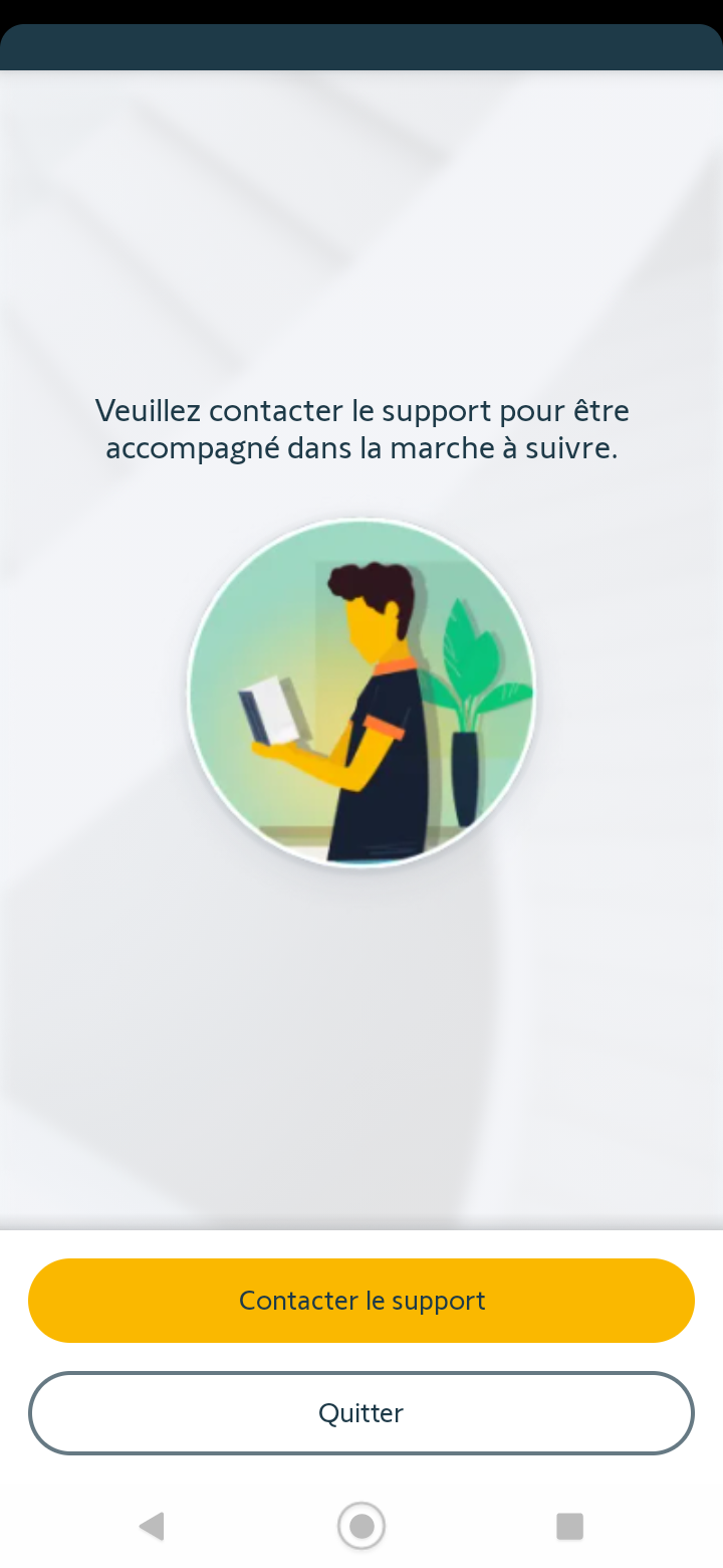

          &lt;div class=&quot;body-bd&quot;&gt;&lt;p&gt;Bonjour Nicolas&lt;br /&gt;Merci beaucoup pour le transfert, tout est installé et opérationnel.&lt;br /&gt;Concernant la procédure de J-Luc B tout était correct jusqu’à la fin ou le message « Veuillez contacter le support pour la marche à suivre » nous empêche de poursuivre, pourquoi cette information alors que nous avons accès à 90% cette procédure ?&lt;br /&gt;Bonne fin de journée&lt;/p&gt;&lt;/div&gt;

          &lt;div class=&quot;body-bd&quot;&gt;&lt;p&gt;Bonjour&lt;br /&gt;A la fin de votre procédure j&amp;#39;arrive là.&lt;br /&gt;Cordialement&lt;/p&gt;&lt;/div&gt;

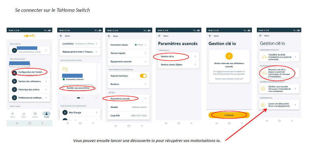

          &lt;div class=&quot;body-bd&quot;&gt;&lt;p&gt;Bonjour&lt;/p&gt;&lt;p&gt;Pas normal !&lt;br /&gt;Vous pouvez poster des copies d&amp;#39;écran de la séquence.&lt;br /&gt;Vous devriez avoir ce qu&amp;#39;il y a en photo. Si ce n&amp;#39;est pas le cas, alors il y a une information que je n&amp;#39;ai pas !&lt;/p&gt;&lt;/div&gt;

          &lt;div class=&quot;body-bd&quot;&gt;&lt;p&gt;Bonjour&lt;/p&gt;&lt;p&gt;Vous pouvez le faire vous-même:&lt;/p&gt;&lt;p&gt;1 - Sur la TaHoma V2 Classic,  dans l&amp;#39;nterface, accédez à :&lt;/p&gt;&lt;p&gt;Configuration → Système io → Envoyer la clé de sécurité de l&amp;#39;installation.&lt;/p&gt;&lt;p&gt;2. Sur la TaHoma Switch&lt;/p&gt;&lt;p&gt;→ Compte  → Configuration de l&amp;#39;installation → Accéder aux paramètres → Paramètres avancés  → Gestion clé io → Continuer  →  Recevoir une clé io.&lt;/p&gt;&lt;p&gt;Suivez les instructions affichées.&lt;/p&gt;&lt;p&gt;Lancez ensuite une découverte io.&lt;/p&gt;&lt;p&gt;Si ça ne fonctionne pas, ou que vous n&amp;#39;êtes pas à l&amp;#39;aise avec ça, attendez attendez l&amp;#39;aide d&amp;#39;un Yellow.&lt;/p&gt;&lt;p&gt;Bonne journée.&lt;/p&gt;&lt;/div&gt;
