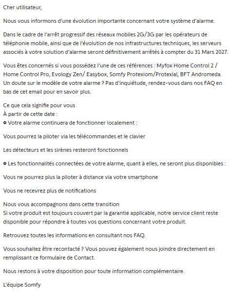

          &lt;div class=&quot;body-bd&quot;&gt;&lt;p&gt;Bonsoir Michel&lt;/p&gt;&lt;p&gt;Normalement vous avez entendu parler de l&amp;#39;arrêt de la 2G et la 3G par les opérateurs téléphonique. Voici la communication de l&amp;#39;ARCEP avec le calendrier.&lt;br /&gt;&lt;a href=&quot;https://www.arcep.fr/mes-demarches-et-services/consommateurs/fiches-pratiques/extinction-reseaux-mobiles-2g-3g.html&quot; rel=&quot;nofollow&quot;&gt;https://www.arcep.fr/mes-demarches-et-services/consommate...&lt;/a&gt;&lt;/p&gt;&lt;p&gt;Ensuite vous avez reçu un mail de Somfy qui vous explique ce qui va se passer pour votre alarme&lt;br /&gt;Je vous le met en copie d&amp;#39;écran&lt;/p&gt;&lt;p&gt;A partir de là vous avez deux possibilités. &lt;br /&gt;1) jeter votre alarme à la poubelle et réinvestir dans une neuve.&lt;br /&gt;2) Mettre les mains dans le cambouis en lisant le post suivant&lt;br /&gt;&lt;a title=&quot;Arrêt serveur Protexiom et Protexial&quot; href=&quot;https://forum.somfy.fr/questions/3766055-arret-serveur-protexiom-protexial&quot;&gt;https://forum.somfy.fr/questions/3766055-arret-serveur-protexiom-protexial&lt;/a&gt;&lt;/p&gt;&lt;/div&gt;
