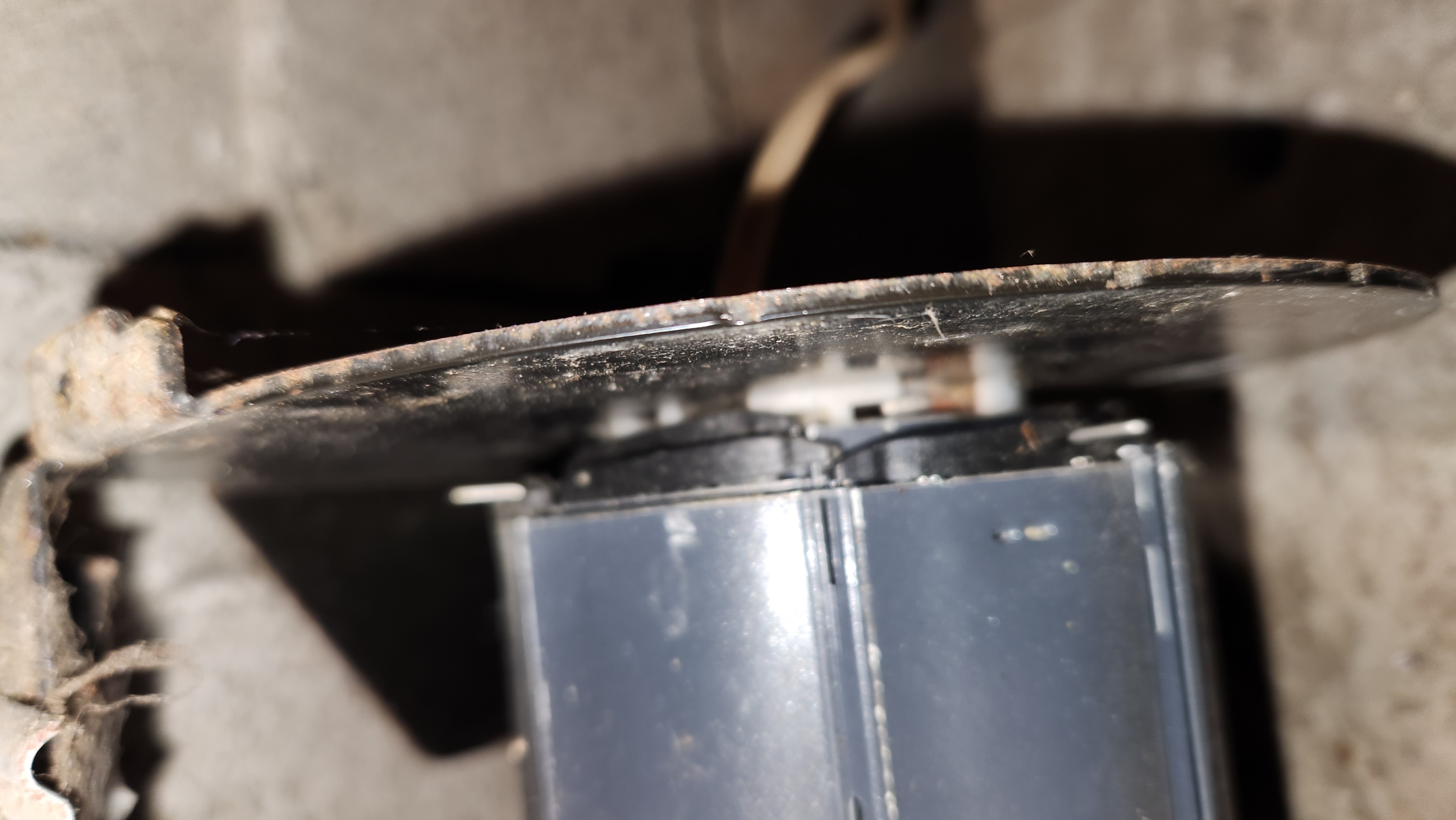

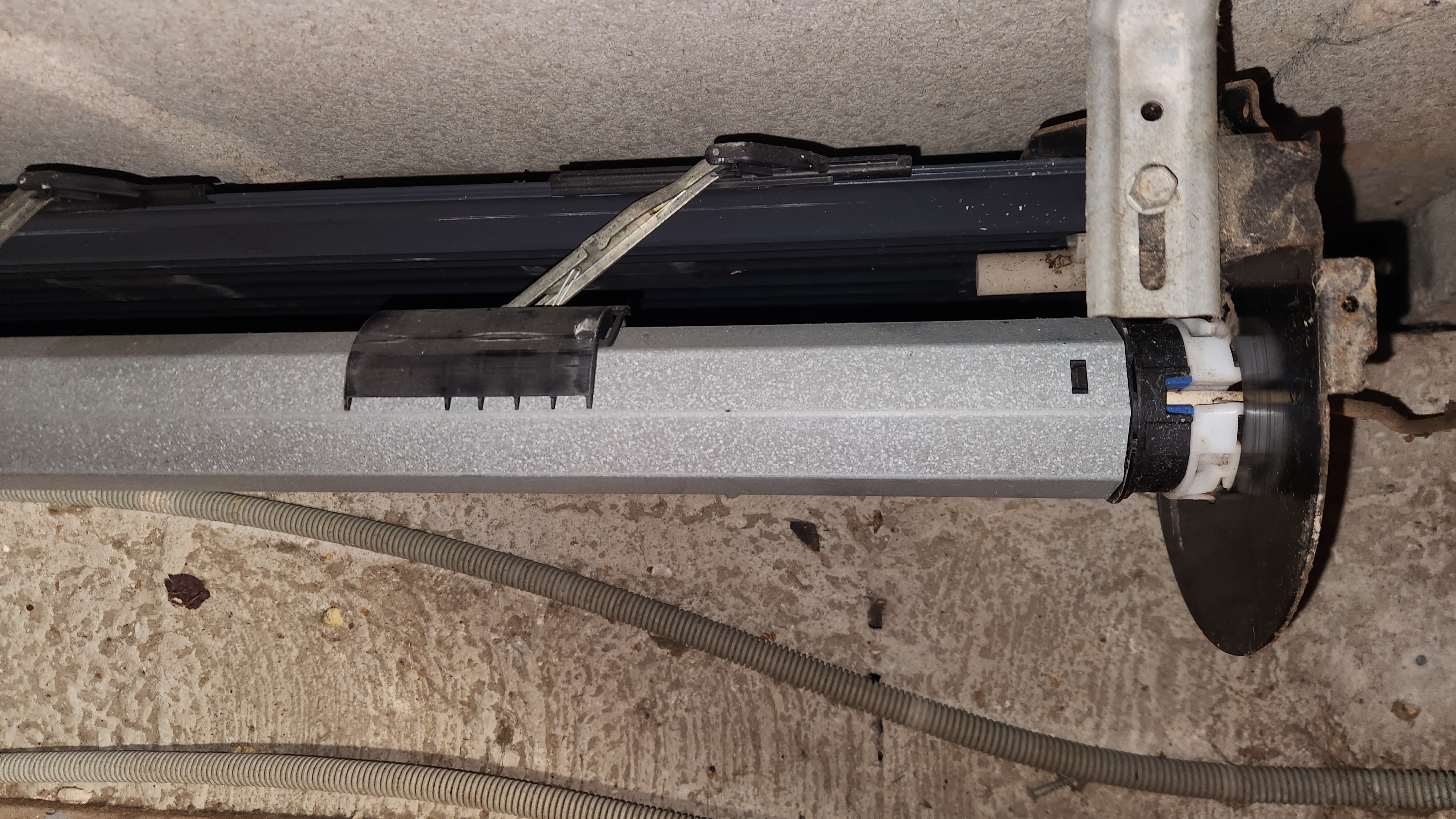

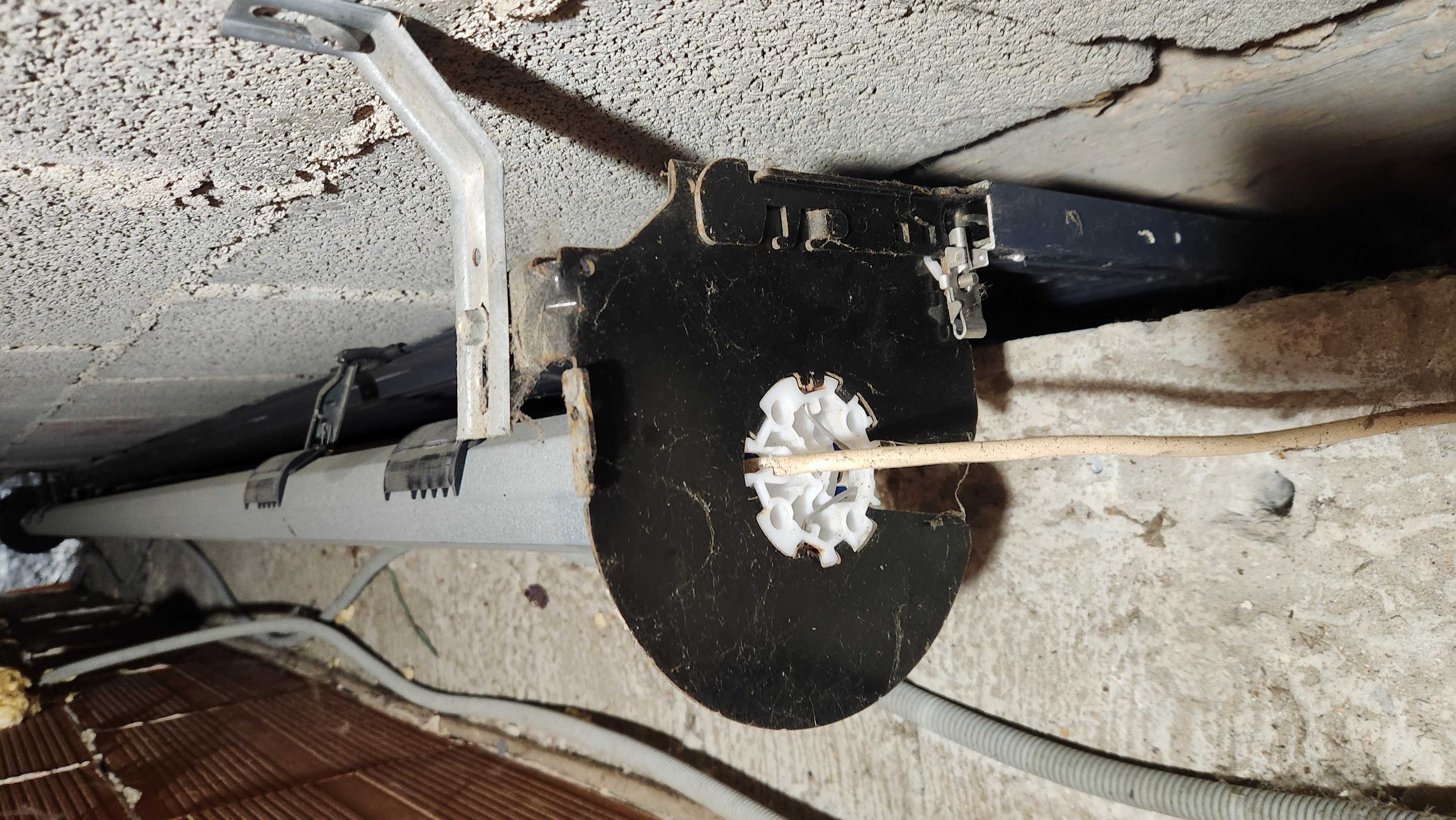

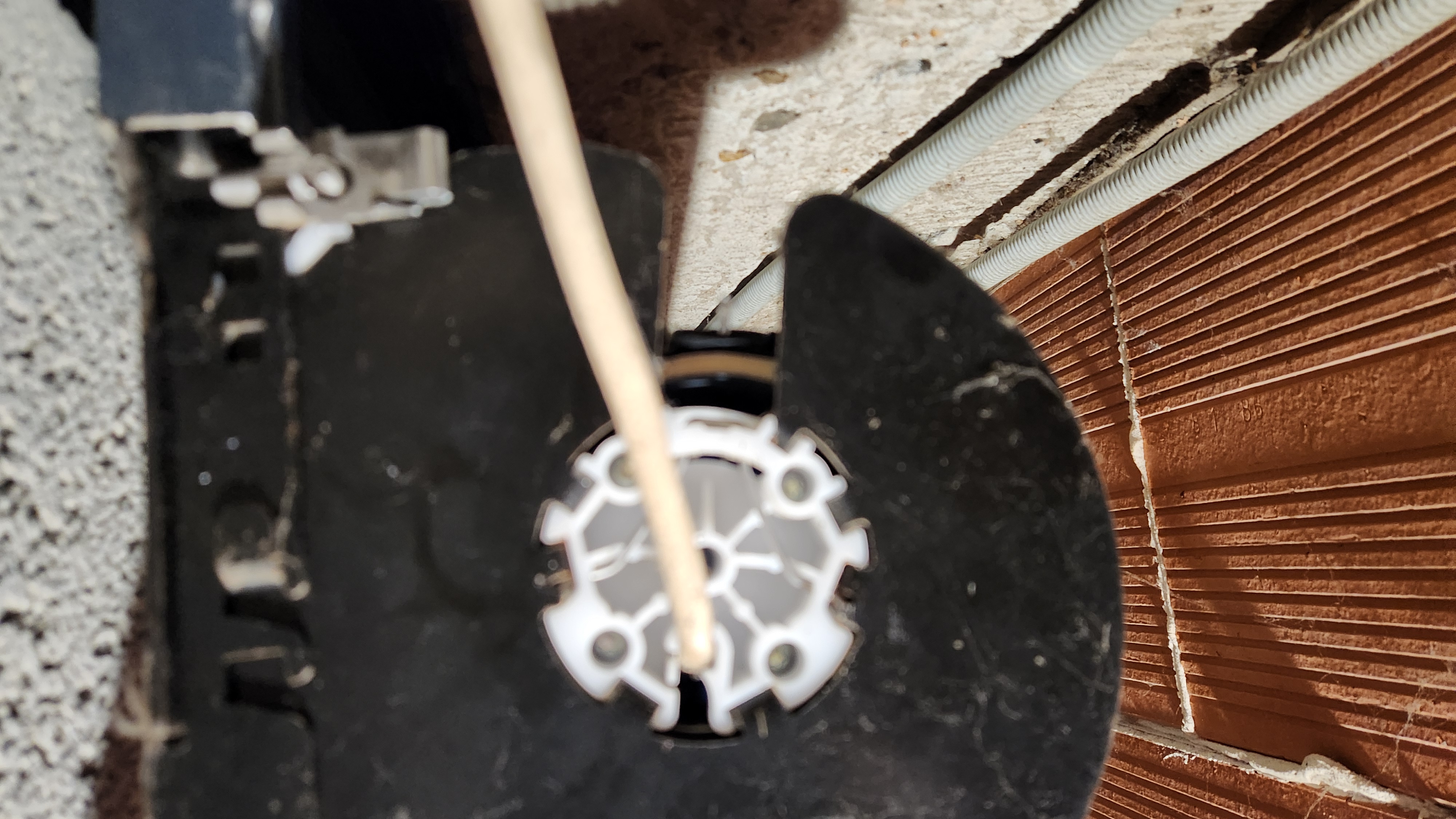

          &lt;div class=&quot;body-bd&quot;&gt;&lt;p&gt;Bonjour,&lt;br /&gt;Merci Charly pour cette réponse, mais c&amp;#39;est un tablier en aluminium.&lt;br /&gt;Sinon ce tuto est très détaillé, et intéressant mais la fixation du moteur est différente, c&amp;#39;est un support en plastique blanc, inséré dans une joue en tole avec une découpe avec des cannelures. Voir les photos...&lt;br /&gt;Je suis en train de chercher le bon support moteur sur le site &amp;quot;toutpour les volets.com&amp;quot;&lt;/p&gt;&lt;p&gt;Bonne journée&lt;/p&gt;&lt;/div&gt;
