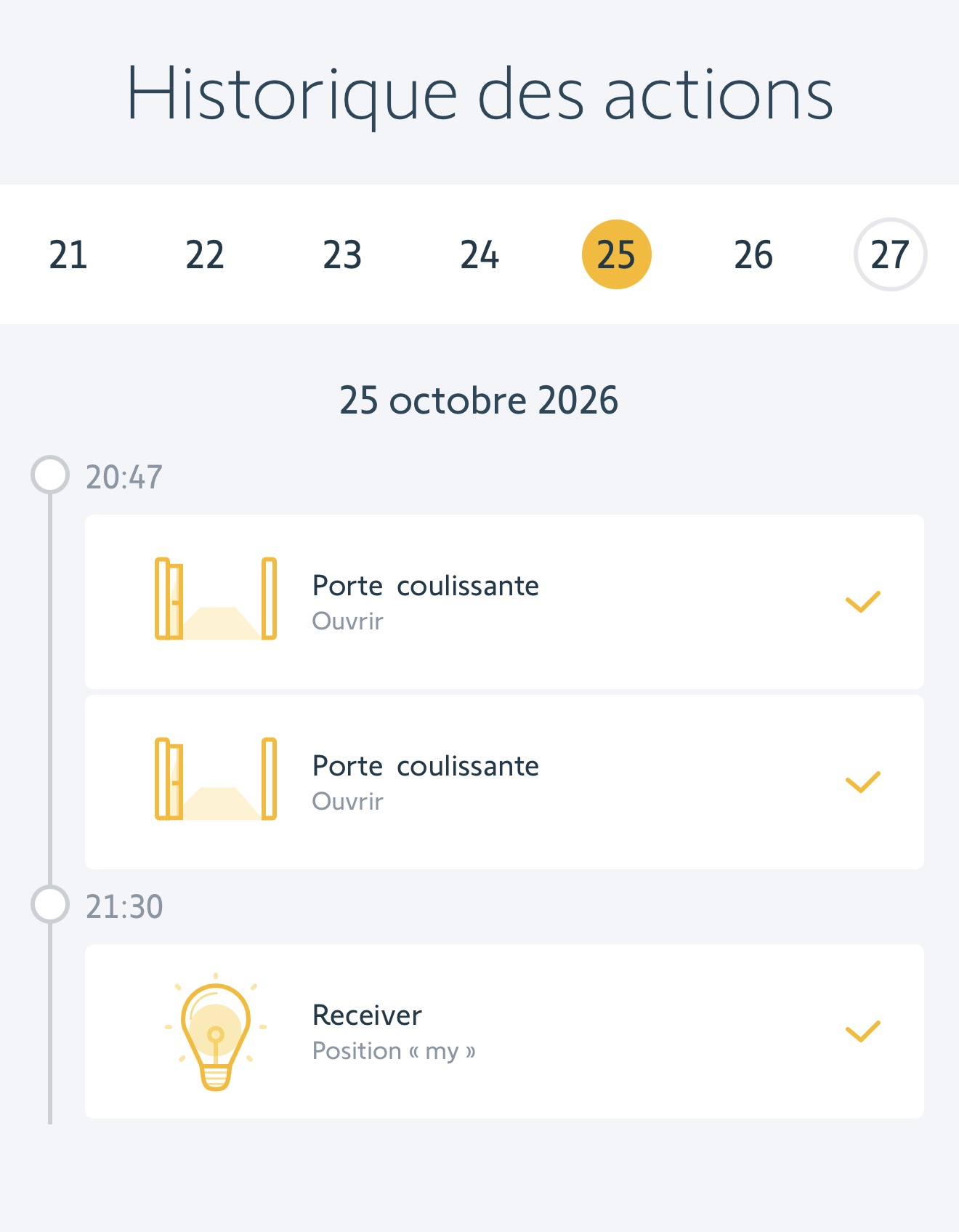

          &lt;div class=&quot;body-bd&quot;&gt;&lt;p&gt;Précisions :&lt;/p&gt;&lt;p&gt;Le boîtier TaHoma wifi est dans un armoire fermé aucun risque de bêtes ou pluie&lt;/p&gt;&lt;p&gt;De plus, si ennnui, seul la porte coulissante a reçu l’ordre de s’ouvrir mais pas la porte de garage&lt;/p&gt;&lt;p&gt;Je dispose d’une porte garage et d’un portail coulissant commandable par TaHoma, le moteur de la porte coulissante est équipé aussi d’un kit pour passer des commande somfy car le récepteur du freevia 600 ne capte plus au-delà de 10metres&lt;/p&gt;&lt;p&gt;Je précise que l’ouverture de la porte coulissante s’est faite via le TaHoma, voici la copie du lot&lt;/p&gt;&lt;/div&gt;
  <pubDate>Tue, 27 Oct 2026 18:45:00 GMT</pubDate>
  <link>https://forum.somfy.fr/questions/3772127-ouverture-portail-raison-module-tahoma/answers/9522171</link>
  <source url="https://forum.somfy.fr/questions/3772127-ouverture-portail-raison-module-tahoma/answers/9522171" />
  <guid>https://forum.somfy.fr/questions/3772127-ouverture-portail-raison-module-tahoma/answers/9522171</guid>
  <enclosure length="132274" url="https://dimelo-answers-production.s3.eu-west-1.amazonaws.com/177/56d00af806f4989a/img_5531_original.jpeg?c6832e6" type="image/jpeg" />

          &lt;div class=&quot;body-bd&quot;&gt;&lt;p&gt;Bonjour,&lt;/p&gt;&lt;p&gt;Hier, sans raison le portail s’est ouvert seul, une demande du module TaHoma!!!!&lt;/p&gt;&lt;p&gt;Deux demande d’ouverture dans la minute&lt;/p&gt;&lt;p&gt;Je me suis aperçu par hasard et j’ai lancer la fermeture &lt;/p&gt;&lt;p&gt;Personne à la maison n’avait lancé l’ouverture du portail,&lt;br /&gt;Le danger étant le portail était grand ouvert et il aurait pu rester ainsi!!!!&lt;/p&gt;&lt;p&gt;Aussi, je me demande comment cela est possible ? Le site de TaHoma ne serait il pas hacké!!!!!&lt;/p&gt;&lt;p&gt;Je précise que je n’ai aucune routine de gestion &lt;/p&gt;&lt;p&gt;Merci pour votre aide&lt;/p&gt;&lt;p&gt;Merci,&lt;/p&gt;&lt;/div&gt;
          &lt;div class=&quot;body-bd&quot;&gt;&lt;p&gt;Bonjour&lt;/p&gt;&lt;p&gt;Postez également l&amp;#39;historique des exécutions depuis TaHoma.&lt;br /&gt;Vérifiez qu&amp;#39;il n&amp;#39;y ait pas de bestioles dans le boitier.&lt;/p&gt;&lt;p&gt;Bonne journée.&lt;/p&gt;&lt;/div&gt;
