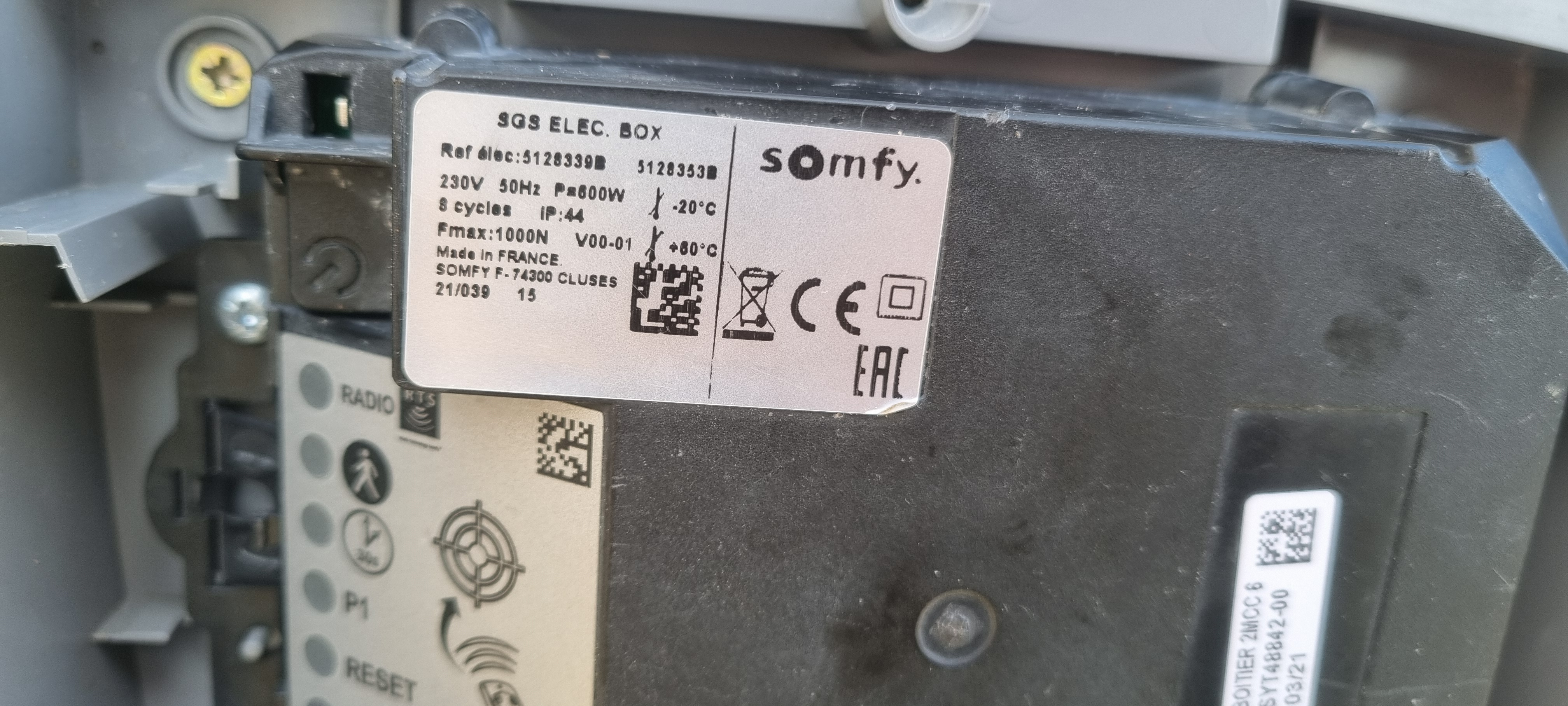

          &lt;div class=&quot;body-bd&quot;&gt;&lt;p&gt;Voila mon boitier, en PJ&lt;/p&gt;&lt;/div&gt;

          &lt;div class=&quot;body-bd&quot;&gt;&lt;p&gt;Bonjour,&lt;/p&gt;&lt;p&gt;Quelle est la tension max admissible sur l&amp;#39;entrée batt d&amp;#39;un boitier 5128339 ?&lt;/p&gt;&lt;p&gt;Ceci car j&amp;#39;ai une installation solaire à proximité, avec 2 batteries Lithium 12V en série. Donc ca flirte avec les 29V.&lt;/p&gt;&lt;p&gt;Si cela intéresse du monde, j&amp;#39;ai dessiné et je peux imprimer à volonté des butées de moteur SGS. Elles sont super costauds !!&lt;/p&gt;&lt;p&gt;Merci,&lt;/p&gt;&lt;/div&gt;
          &lt;div class=&quot;body-bd&quot;&gt;&lt;p&gt;Cette réf ne nous dit rien, que pilote ce boitier ?&lt;br /&gt;Photo de son étiquette.&lt;/p&gt;&lt;/div&gt;

          &lt;div class=&quot;body-bd&quot;&gt;&lt;p&gt;J&amp;#39;adorerai trouver la doc technique du boitier 5128339 !!&lt;/p&gt;&lt;p&gt;Si l&amp;#39;un d&amp;#39;entre vous a ça sous la main, je suis preneur !&lt;/p&gt;&lt;p&gt;Bonne soirée à tous et merci pour vos conseils !&lt;/p&gt;&lt;/div&gt;

          &lt;div class=&quot;body-bd&quot;&gt;&lt;p&gt;Vu que vous l&amp;#39;alimenterait en 24v j&amp;#39;ai oublié de vous dire que la recharge accus ne fonctionnera de toute façon pas.&lt;br /&gt;Vu que c&amp;#39;est de l&amp;#39;occase, tentez le coup ca ne risque rien.&lt;/p&gt;&lt;p&gt;Bonne soirée&lt;/p&gt;&lt;/div&gt;

          &lt;div class=&quot;body-bd&quot;&gt;&lt;p&gt;Je serais hors 230V. Dans ce cas est ce risqué d&amp;#39;alimenter avec un 24V l&amp;#39;entrée &amp;quot;Batt&amp;quot; ? &lt;/p&gt;&lt;p&gt;Sachant que je serais hors 230V, je pense que le boitier ne pourra envoyer de courant de recharge vers cette entrée &amp;quot;batt&amp;quot; puisque cette dernière sera sa seule source.  Qu&amp;#39;en pensez vous ?&lt;/p&gt;&lt;p&gt;Pouvez vous préciser &amp;quot;Seul le Solarset Somfy sait faire la différence entre une alim Solarset qui ne nécessite pas de recharge et un accus de 9.6v &amp;quot; je ne saisi pas bien le fonctionnement. Le solar set envoi un signal dans le 24V DC qui lui permet d&amp;#39;etre reconnu par le boitier ?&lt;/p&gt;&lt;p&gt;Je suis hors garantie car c&amp;#39;est du matériel acheté d&amp;#39;occasion.&lt;/p&gt;&lt;/div&gt;

          &lt;div class=&quot;body-bd&quot;&gt;&lt;p&gt;Si vous raccordez une autre source d&amp;#39;alim que le Solarset vous êtes garanti de griller le boitier !&lt;/p&gt;&lt;p&gt;En effet, ce boitier est conçu pour supporter maxi 9.6v en alim rechargeable et 27.5v en alim Solarset avec surtout pas en même temps une alim 230v.&lt;br /&gt;Seul le Solarset Somfy sait faire la différence entre une alim Solarset qui ne nécessite pas de recharge et un accus de 9.6v qui nécessite une recharge.&lt;br /&gt;Toutes autres sources d&amp;#39;alim, accus &amp;gt;9.6v et solaire ne seront pas identifiées.&lt;br /&gt;Ce qui veut dire que le boitier risquera d&amp;#39;envoyer une tension de recharge sur un système non reconnu.&lt;/p&gt;&lt;p&gt;En clair, ne faites pas cette expérience sous garantie.&lt;/p&gt;&lt;p&gt;Bonne soirée à vous.&lt;/p&gt;&lt;/div&gt;

          &lt;div class=&quot;body-bd&quot;&gt;&lt;p&gt;Merci pour cette info. &lt;/p&gt;&lt;p&gt;Je ne vais pas titiller cette entrée directement avec mes 2 batteries LidePo4 car bien chargées elles donneront 29.2V. Je vais donc réguler la tension avant l&amp;#39;entrée.&lt;/p&gt;&lt;p&gt;A tout hasard, la doc que vous évoquez est disponible qqpart ? ceci à des fins de pure curiosité.&lt;/p&gt;&lt;p&gt;Bonne soirée&lt;/p&gt;&lt;p&gt;Nicolas&lt;/p&gt;&lt;/div&gt;

          &lt;div class=&quot;body-bd&quot;&gt;&lt;p&gt;Bonjour&lt;/p&gt;&lt;p&gt;D&amp;#39;après ce que j&amp;#39;ai en stock comme dociumentation, le maximum pour cette entrée est 32 volts. Cette valeur n&amp;#39;est toutefois jamais atteinte par un kit Solar Set.&lt;br /&gt;Attention, toutefois, si vous branchez autre chose que le Solar Set, que vous avez un problème avec cette alimentation et que la garantie court toujours, elle saute de pleins droits.&lt;/p&gt;&lt;p&gt;Bonne journée.&lt;/p&gt;&lt;/div&gt;

          &lt;div class=&quot;body-bd&quot;&gt;&lt;p&gt;Bonjour, Merci pour cette réponse rapide.&lt;/p&gt;&lt;p&gt;Je parlais de l&amp;#39;entrée &amp;quot;Batt&amp;quot; du boitier. Entrée en 24V pour kit solaire ou batterie de secours.&lt;/p&gt;&lt;p&gt;Savez vous la tension max admissible ?&lt;/p&gt;&lt;/div&gt;

          &lt;div class=&quot;body-bd&quot;&gt;&lt;p&gt;Bonjour&lt;/p&gt;&lt;p&gt;9,6 volts.&lt;/p&gt;&lt;p&gt;Par contre, ici, c&amp;#39;est un forum d&amp;#39;entraide, pas un site de vente. Je vous conseille de poster votre annonce sur le groupe Facebook Somfy.&lt;/p&gt;&lt;p&gt;&lt;a href=&quot;https://www.facebook.com/groups/1616594052097040/&quot; rel=&quot;nofollow&quot;&gt;https://www.facebook.com/groups/1616594052097040/&lt;/a&gt;&lt;/p&gt;&lt;p&gt;Bonne journée.&lt;/p&gt;&lt;/div&gt;
