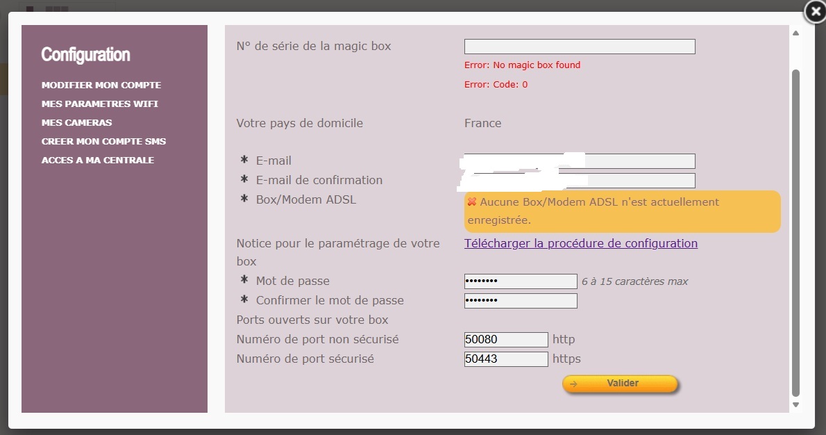

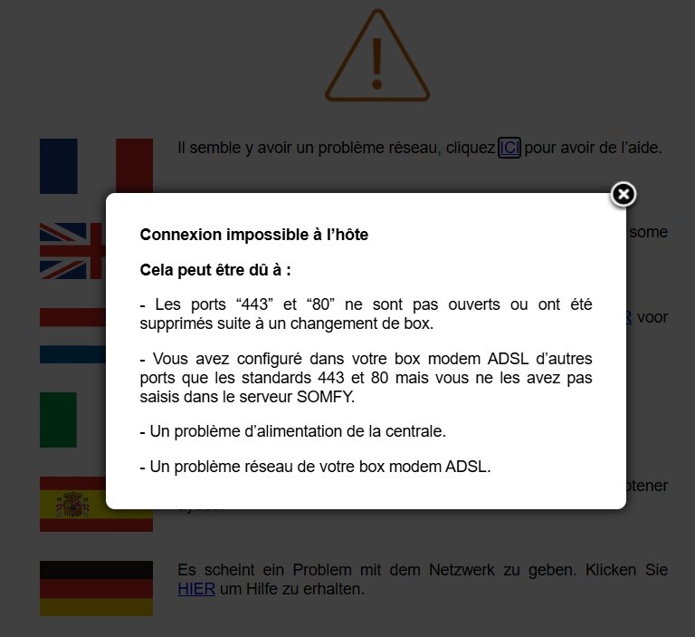

          &lt;div class=&quot;body-bd&quot;&gt;&lt;p&gt;Bonsoir Jacky,&lt;br /&gt;Voici la copie de la page de connexion et la copie du message d&amp;#39;erreur après avoir tapé le code.&lt;br /&gt;Comment faire ?&lt;br /&gt;Merci&lt;/p&gt;&lt;/div&gt;

  <enclosure length="85919" url="https://dimelo-answers-production.s3.eu-west-1.amazonaws.com/177/27dc0e1a1d87af90/screenshot_20261106_233533_original.png?94e4012" type="image/png" />
<enclosure length="55897" url="https://dimelo-answers-production.s3.eu-west-1.amazonaws.com/177/cc48f9f6d264f841/screenshot_20261106_232916_original.png?94e4012" type="image/png" />

          &lt;div class=&quot;body-bd&quot;&gt;&lt;p&gt;Bonsoir&lt;br /&gt;Vous n&amp;#39;utilisez pas la bonne application.&lt;/p&gt;&lt;p&gt;Pour Iphone&lt;br /&gt;&lt;a href=&quot;https://apps.apple.com/fr/app/alarme-somfy/id488724727&quot; rel=&quot;nofollow&quot;&gt;https://apps.apple.com/fr/app/alarme-somfy/id488724727&lt;/a&gt;&lt;/p&gt;&lt;p&gt;Pour Android&lt;br /&gt;&lt;a href=&quot;https://play.google.com/store/apps/details?id=fr.somfy.homemotion&amp;amp;hl=fr&quot; rel=&quot;nofollow&quot;&gt;https://play.google.com/store/apps/details?id=fr.somfy.ho...&lt;/a&gt;&lt;/p&gt;&lt;p&gt;Application alternative sous Android&lt;br /&gt;&lt;a href=&quot;https://play.google.com/store/search?q=Xiomfy&amp;amp;c=apps&amp;amp;utm_source=emea_Med&quot; rel=&quot;nofollow&quot;&gt;https://play.google.com/store/search?q=Xiomfy&amp;amp;c=apps&amp;...&lt;/a&gt;&lt;/p&gt;&lt;/div&gt;

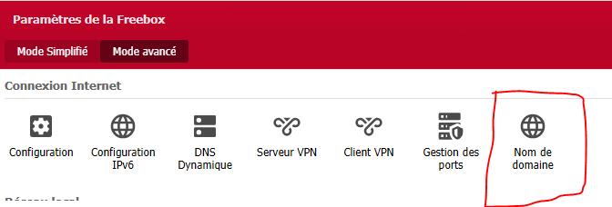

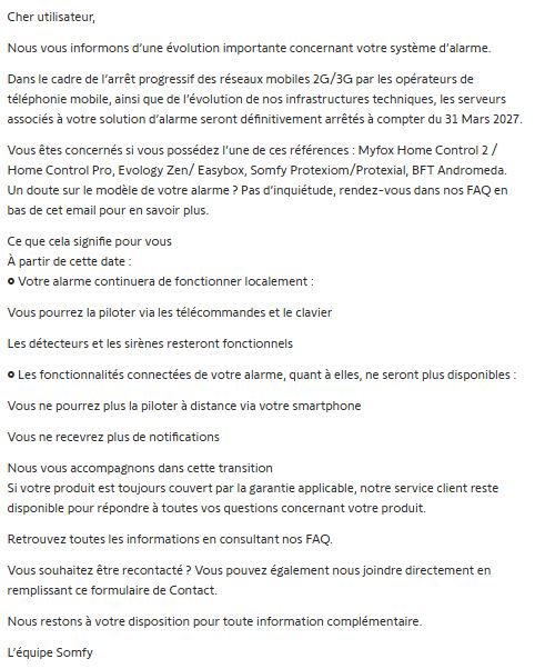

          &lt;div class=&quot;body-bd&quot;&gt;&lt;p&gt;Bonsoir Roger&lt;br /&gt;Somfy arrête ses serveurs d&amp;#39;alarme le 31/03/2027 (voir copie mail ci jointe)&lt;/p&gt;&lt;p&gt;Vous avez intérêt a créer immédiatement votre propre nom de domaine ce qui est gratuit chez Free et ensuite mettre ce nouveau domaine à la place de celui de Somfy dans l&amp;#39;application.&lt;br /&gt;Par ce biais, vous pouvez utiliser les ports que vous voulez pour accéder a votre alarme sans rien demander a personne.&lt;/p&gt;&lt;p&gt;Suite a l&amp;#39;arrêt des serveurs par Somfy il y a un post ou les utilisateurs échangent les différentes solutions de contournement&lt;br /&gt;&lt;a title=&quot;Arrêt serveur Protexiom et Protexial&quot; href=&quot;https://forum.somfy.fr/questions/3766055-arret-serveur-protexiom-protexial&quot;&gt;https://forum.somfy.fr/questions/3766055-arret-serveur-protexiom-protexial&lt;/a&gt;&lt;/p&gt;&lt;/div&gt;

  <enclosure length="69723" url="https://dimelo-answers-production.s3.eu-west-1.amazonaws.com/177/7164aa7a47aafe42/somfy_serveur_myfox_original.jpg?94e4012" type="image/jpeg" />
<enclosure length="21300" url="https://dimelo-answers-production.s3.eu-west-1.amazonaws.com/177/67cff89969c7fff6/image_original.png?94e4012" type="image/png" />
<enclosure length="303044" url="https://dimelo-answers-production.s3.eu-west-1.amazonaws.com/177/01ede8b5a3486a5b/arret_des_serveurs_somfy_protexiom_et_protexial_original.pdf?94e4012" type="application/pdf" />
