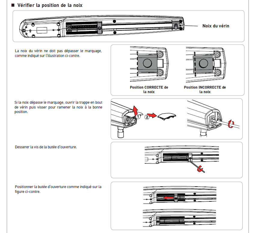

          &lt;div class=&quot;body-bd&quot;&gt;&lt;p&gt;Bonjour,&lt;br /&gt;lors de l&amp;#39;installation au moment de positionner et de serrer la butée d&amp;#39;ouverture  contre la noix du vérin, Elle ne vient jamais buter ou se bloquer contre la noix, et ce, peu importe la position du vantail.&lt;br /&gt;la butée coulisse, mais la pièce mécanique glisse sans créer de point d&amp;#39;arrêt sur le bras du vérin.&lt;br /&gt;moteur exavia acheté il y a une semaine&lt;br /&gt;Merci pour votre aide&lt;/p&gt;&lt;/div&gt;
          &lt;div class=&quot;body-bd&quot;&gt;&lt;p&gt;Bonjour&lt;/p&gt;&lt;p&gt;Si la butée glisse encore après un serrage correct, il faut envisager un défaut de la pièce ou du vérin. Faites jouer la garantie auprès du vendeur.&lt;/p&gt;&lt;p&gt;Bonne journée.&lt;/p&gt;&lt;/div&gt;

          &lt;div class=&quot;body-bd&quot;&gt;&lt;p&gt;Oui à la lettre étape par étape, je me suis contrôlé plusieurs fois&lt;/p&gt;&lt;/div&gt;

          &lt;div class=&quot;body-bd&quot;&gt;&lt;p&gt;Bonjour&lt;/p&gt;&lt;p&gt;Est-ce que vous avez respecté le montage ?&lt;/p&gt;&lt;/div&gt;
