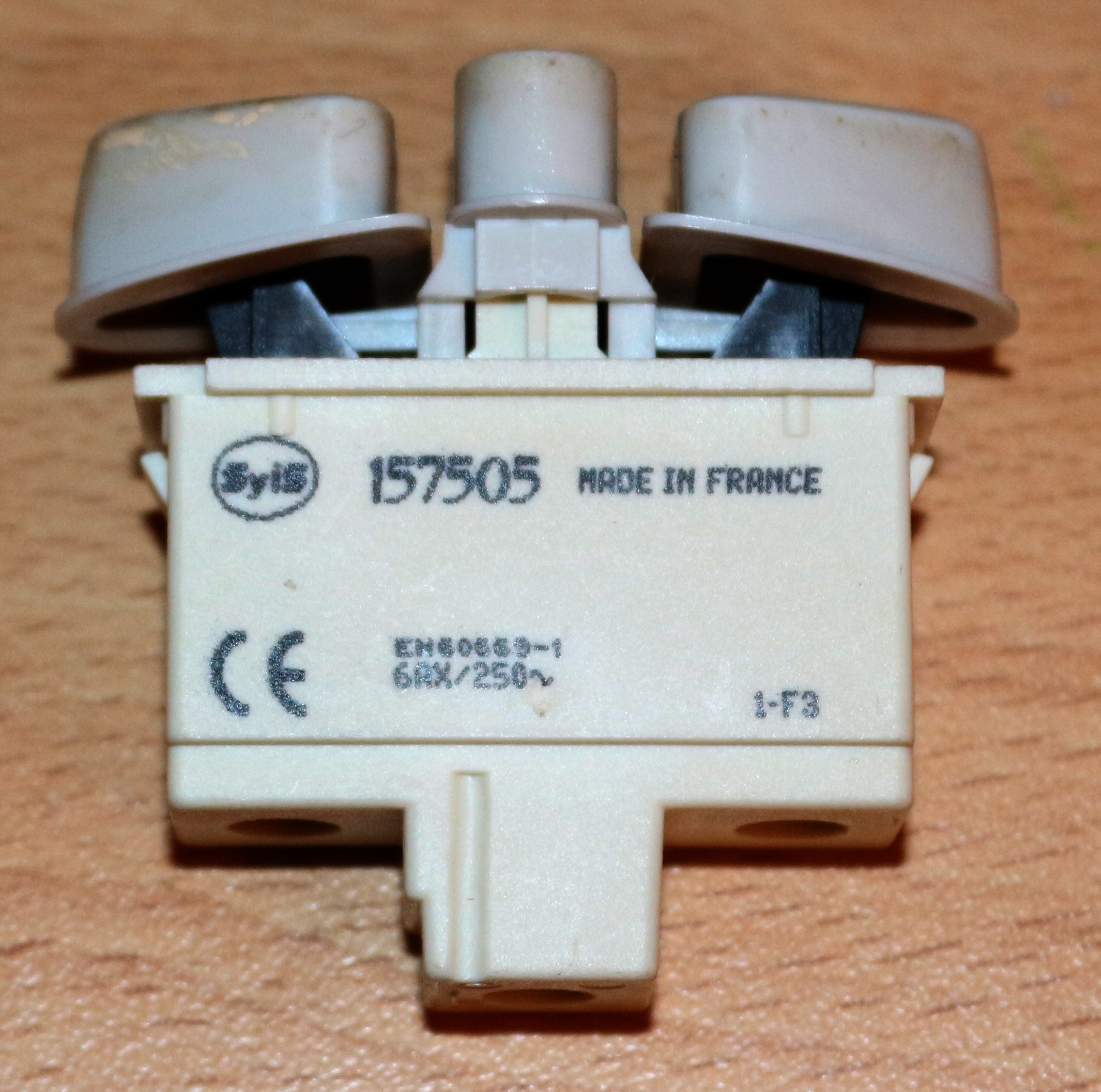

          &lt;div class=&quot;body-bd&quot;&gt;&lt;p&gt;Bonjour Eric,&lt;/p&gt;&lt;p&gt;Vos volets sont équipés de moteurs filaires donc non pilotables par radio en l&amp;#39;état. &lt;/p&gt;&lt;p&gt;Pour pouvoir simplement utiliser une TELIS 6 CHRONIS sur ces volets il faudra remplacer chaque interrupteur filaire par des interrupteurs intégrant un récepteur radio (CENTRALIS UNO RTS réf : 9002120). Une fois le changement effectué l&amp;#39;enregistrement de la télécommande radio sur les volets ne présente aucune difficulté.&lt;/p&gt;&lt;p&gt;Ce produit est disponible auprès des professionnels, Grandes Surfaces de Bricolage ou sur notre boutique en ligne.&lt;/p&gt;&lt;p&gt;Bonne Journée&lt;/p&gt;&lt;/div&gt;

          &lt;div class=&quot;body-bd&quot;&gt;&lt;p&gt;Sur une installation de 5 volets motorisés et actuellement commandé individuellement par des interrupteurs en saillie de type Inis Kéo.&lt;br /&gt;Est il possible très simplement d&amp;#39;y adjoindre une télécommande programmable hebdomadairement de type Telis 6 Chronis RTS Pure ou autre ?&lt;br /&gt;Comment savoir si les moteurs actuels sont pilotables par cette télécommande ?&lt;/p&gt;&lt;p&gt;Avec mes remerciements.&lt;br /&gt;EB&lt;br /&gt;Je joints une photo d’interrupteur.&lt;/p&gt;&lt;/div&gt;
