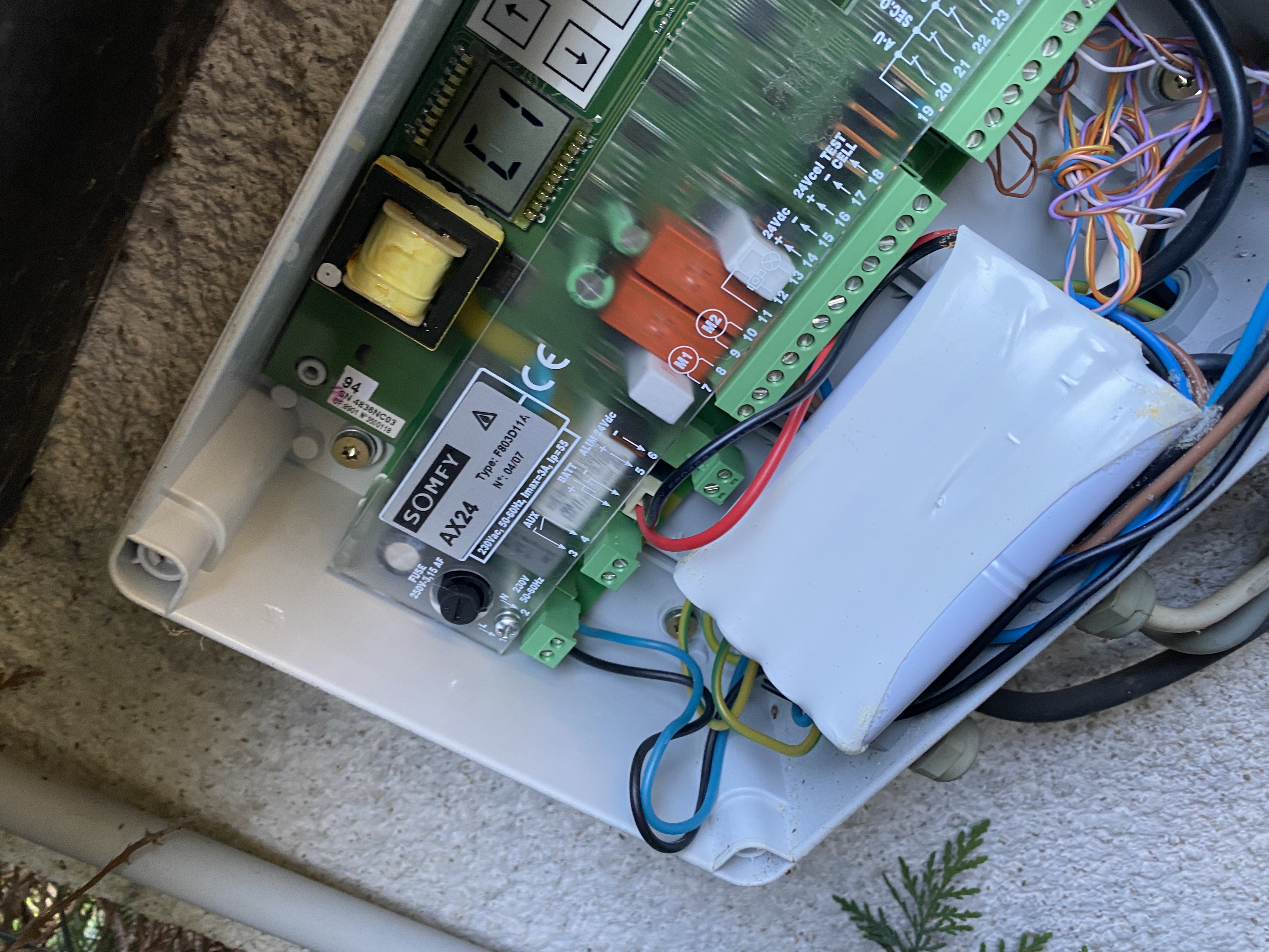

          &lt;div class=&quot;body-bd&quot;&gt;&lt;p&gt;je veux programmer une télécommande neuve somfy (rts) sur un boitier somfy Ax24&lt;/p&gt;&lt;/div&gt;

          &lt;div class=&quot;body-bd&quot;&gt;&lt;p&gt;Bonjour&lt;br /&gt;Je me permet de relancer la discussion&lt;br /&gt;j&amp;#39;ai un boitier AX 24 et il me reste une seul telecommande Keytis rts 1840033.&lt;/p&gt;&lt;p&gt;je souhaiterais acheter plusieurs telecommande pour remplacer. &lt;br /&gt;Que me conseillez vous (en attendant de changer de boitier)&lt;/p&gt;&lt;p&gt;Merci d&amp;#39;vance de votre aide&lt;/p&gt;&lt;/div&gt;
          &lt;div class=&quot;body-bd&quot;&gt;&lt;p&gt;Bonjour Georges,&lt;/p&gt;&lt;p&gt;Afin de répondre au mieux à votre demande, pourriez-vous nous apporter plus de précisions (souhait de programmation, modèle du moteur ou récepteur sur lequel vous souhaitez mémoriser ces points de commande, ...) ?&lt;/p&gt;&lt;p&gt;Bonne journée,&lt;/p&gt;&lt;/div&gt;
