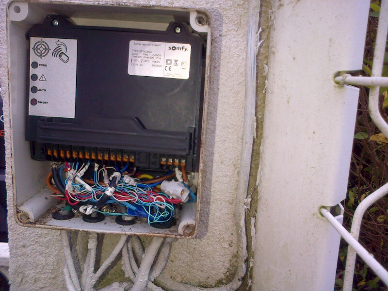

          &lt;div class=&quot;body-bd&quot;&gt;&lt;p&gt;Bonjour ,&lt;/p&gt;&lt;p&gt;j&amp;#39;ai changé le boitier éléctronique de la motorisation d&amp;#39;un portail suite à un disfonctionnement.Un vantail prenait du retard par rapport à l&amp;#39;autre et du coup le dernier vantail s&amp;#39;arretait des que le 1er lui etait arrivé à sa fermeture.Il restait environ 40 à 50 cm ouvert du coup.&lt;br /&gt;Depuis je n&amp;#39;arrive plus à programmer les telecommandes , il ne se passe rien.Je prècie que le portail fonctionne lorsque je le fais fonctionner avec le boitier à clef de secours.&lt;br /&gt;J&amp;#39;espere que vous pourrez m&amp;#39;aider.Merci dans tous les cas.&lt;br /&gt;Cordialement.&lt;br /&gt;Patrice&lt;/p&gt;&lt;/div&gt;

          &lt;div class=&quot;body-bd&quot;&gt;&lt;p&gt;Bonjour ,&lt;/p&gt;&lt;p&gt;J&amp;#39;ai répondu depuis plusieurs jours à votre demande d&amp;#39;information personnel mais je n&amp;#39;ai toujours pas de nouvelle.J&amp;#39;ai répondu sur noreply c&amp;#39;est peut etre pour cela?&lt;br /&gt;Cordialement.&lt;br /&gt;Patrice&lt;/p&gt;&lt;/div&gt;

          &lt;div class=&quot;body-bd&quot;&gt;&lt;p&gt;Bonjour ,&lt;/p&gt;&lt;p&gt;Merci pour votre réponse.J&amp;#39;ai acheté le boitier fin décembre .Puis je espérer un échange?Mon numéro de facture 12193583.&lt;br /&gt;Merci.&lt;/p&gt;&lt;/div&gt;

          &lt;div class=&quot;body-bd&quot;&gt;&lt;p&gt;Bonjour Patrice,&lt;/p&gt;&lt;p&gt;Afin que l&amp;#39;on identifie s&amp;#39;il s&amp;#39;agit d&amp;#39;un problème de protocole radio ou de fréquence, pouvez-vous me communiquer une photographie du boîtier électronique et de vos télécommandes ?&lt;/p&gt;&lt;p&gt;Bonne journée,&lt;/p&gt;&lt;/div&gt;

          &lt;div class=&quot;body-bd&quot;&gt;&lt;p&gt;&amp;quot;Bonjour ,&lt;/p&gt;&lt;p&gt;Merci thomas M pour la réponse ,mais tout se protocole a été fait car j&amp;#39;ai la notice et toutes les infos la dessus.J&amp;#39;ai l&amp;#39;impression que les telecomandes ne sont plus compatible avec le nouveau boitier qui pourtant est exactement le meme.Les piles des telecommandes sont récentes , le protocole de mémorisation contre le boitier se passe bien mais lorsque j&amp;#39;appuis sur la telecommande ou les telecommandes ,car j&amp;#39;ai essayé avec une autre pour exclure tout probleme de telecommande,il ne se passe rien ,le girophare ne s&amp;#39;allume pas et rien ne se passe.Je me demande si je ne vais pas faire intervenir quelqun car cela me dépasse un peu.Je précise également que j&amp;#39;ai enlevé la batterie utile en cas de coupure pour exclure un probleme de se coté la. Un ami éléctricien ma parler des fréquences qui pourraient ne pas etre bonne , mais je comprend pas car tout cela marchait bien depuis 7 ans.&lt;br /&gt;Encore merci en tous cas Thomas M.&amp;quot;&lt;/p&gt;&lt;/div&gt;

          &lt;div class=&quot;body-bd&quot;&gt;&lt;p&gt;Bonjour Patrice,&lt;br&gt;&lt;br&gt;Avez-vous essayez d&#39;effectuer une remise à zéro de votre motorisation (voir procédure ci-dessous) ?&lt;/p&gt;&lt;p&gt;&lt;img src=&quot;https://somfy.engagement.dimelo.com/files/attachments/b4e/045/fa07c8a5e0e1a4c9297d911661/public_uploader/Proc_dure_remise___z_ro_SGS_601.JPG?f673df&quot;&gt;&lt;/p&gt;&lt;p&gt;Est-ce que cela corrige le problème ? Si non, est-ce que vous rencontrez le même problème à vide (avec les vérins sortis des vantaux) ?&lt;/p&gt;&lt;p&gt;Bonne journée,&lt;/p&gt;&lt;/div&gt;
