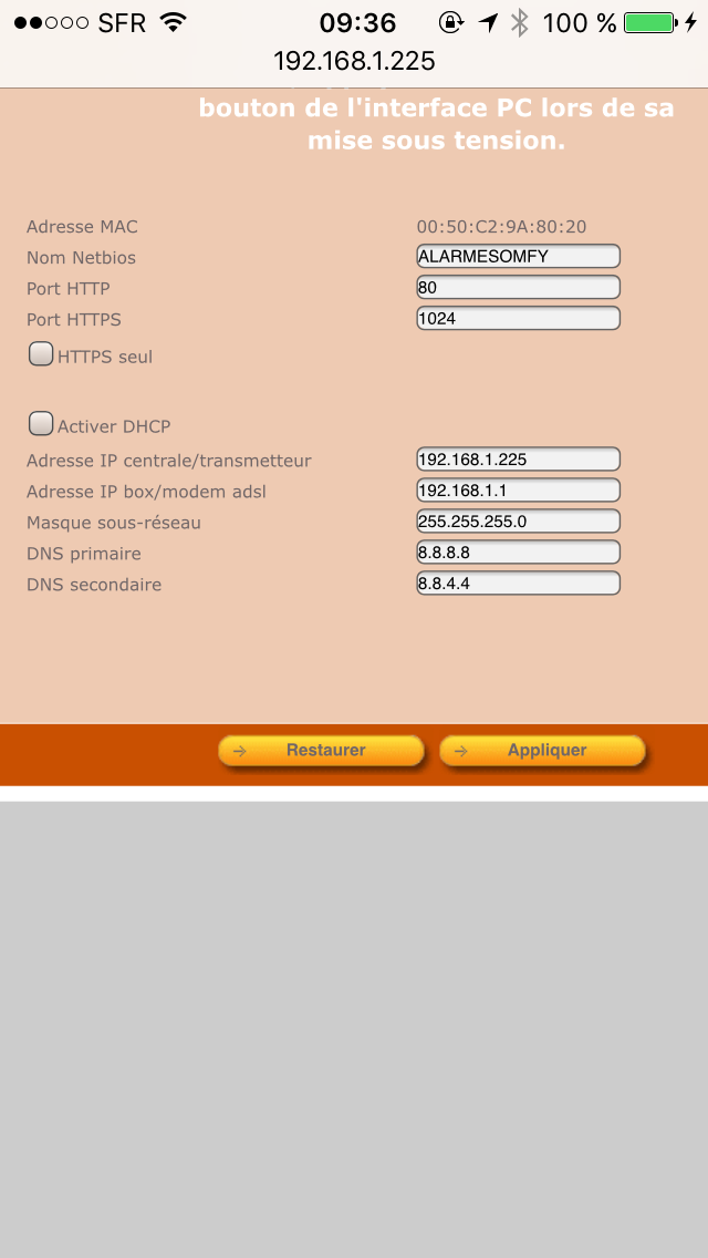

          &lt;div class=&quot;body-bd&quot;&gt;&lt;p&gt;Bonjour, voici les copies comme demander&lt;/p&gt;&lt;/div&gt;

  <enclosure length="79070" url="https://dimelo-answers-production.s3.eu-west-1.amazonaws.com/177/eaacd92244586856/img_2270_original.png?c6832e6" type="image/png" />
<enclosure length="78487" url="https://dimelo-answers-production.s3.eu-west-1.amazonaws.com/177/77f3be326a88ec7f/img_2271_original.png?c6832e6" type="image/png" />
  <fb20:id>2770919</fb20:id>
  <fb20:author-profile>https://forum.somfy.fr/users/7742798</fb20:author-profile>
  <fb20:question-id>635001</fb20:question-id>
          &lt;div class=&quot;body-bd&quot;&gt;&lt;p&gt;Le voyant orange du clavier clignote tout le temps depuis que j&amp;#39;ai tenté de relier mon alarme sur ma BBOX sans succès. Le clavier indique dans l&amp;#39;historique &amp;quot;Pb cnx serveur&amp;quot;. Que puis faire pour arrêter le clignotement d&amp;#39;une part et pourquoi je ne réussi pas à me connecter. Merci&lt;/p&gt;&lt;/div&gt;
          &lt;div class=&quot;body-bd&quot;&gt;&lt;p&gt;Bonjour Christophe,&lt;/p&gt;&lt;p&gt;Pourriez-vous m&amp;#39;envoyer une nouvelle copie d&amp;#39;écran des &amp;quot;Réglages du réseaux&amp;quot; et &amp;quot; Réglages de l&amp;#39;interface&amp;quot; de l&amp;#39;interface PC de votre système d&amp;#39;alarme en compte installateur avec les modifications que je vous avais demandé d&amp;#39;apporter ?&lt;/p&gt;&lt;p&gt;Bonne journée,&lt;/p&gt;&lt;/div&gt;

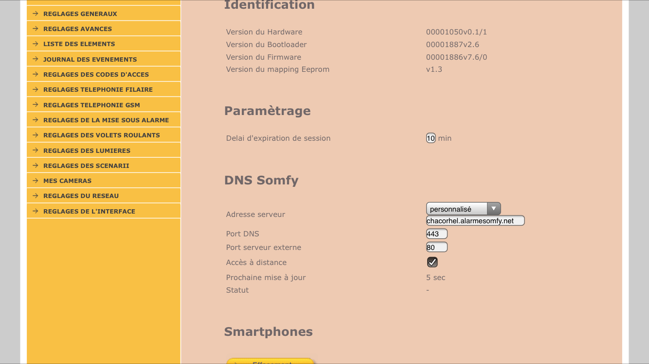

          &lt;div class=&quot;body-bd&quot;&gt;&lt;p&gt;Voici la copie d&amp;#39;écran des réglages, en espérant trouver une solution rapidement&lt;br /&gt;Cordialement&lt;/p&gt;&lt;/div&gt;

  <enclosure length="118376" url="https://dimelo-answers-production.s3.eu-west-1.amazonaws.com/177/1beebc53aa7564fb/image_original.png?c6832e6" type="image/png" />
<enclosure length="101139" url="https://dimelo-answers-production.s3.eu-west-1.amazonaws.com/177/5f437a5fd8fecdea/image_original.png?c6832e6" type="image/png" />
  <fb20:id>2597629</fb20:id>
          &lt;div class=&quot;body-bd&quot;&gt;&lt;p&gt;Bonjour Christophe,&lt;/p&gt;&lt;p&gt;Je vous informe que votre système d&amp;#39;alarme ne se met plus à jour avec notre serveur depuis le 08 Juillet 2016, d&amp;#39;où le message d&amp;#39;erreur indiquée. Pourriez-vous me faire parvenir une copie d&amp;#39;écran des menus &amp;quot;Réglages du réseaux&amp;quot; et &amp;quot; Réglages de l&amp;#39;interface&amp;quot; de l&amp;#39;interface PC de votre système d&amp;#39;alarme en compte installateur afin que j&amp;#39;identifie la source du défaut ?&lt;/p&gt;&lt;p&gt;Bonne journée,&lt;/p&gt;&lt;/div&gt;

  <title>Réponse de Nadine B.</title>
  <dc:creator>Nadine B.</dc:creator>
          &lt;div class=&quot;body-bd&quot;&gt;&lt;p&gt;Bonjour,&lt;/p&gt;&lt;p&gt;sur le réseau local je n&amp;#39;arrive même pas à me connecter. Donc de fait je ne peux pas vous envoyer une copie écran des réglages réseaux et réglage de l&amp;#39;interface puisque je n&amp;#39;ai pas accès au serveur Somfy. Je me demande si le problème ne vient pas directement du module ethernet de la centrale.&lt;br /&gt;Je reçois souvent des messages sur mon portable &amp;quot;Pb cnx transmetteur&amp;quot;.&lt;br /&gt;Merci&lt;/p&gt;&lt;/div&gt;
          &lt;div class=&quot;body-bd&quot;&gt;&lt;p&gt;Bonjour Nadine,&lt;/p&gt;&lt;p&gt;Pouvez-vous nous indiquer si vous rencontrez aussi ce problème de lenteur en connexion local (sur le même réseau que celui est raccordé l&amp;#39;alarme) via l&amp;#39;adresse IP ? Ou bien si ce problème n&amp;#39;est présent qu&amp;#39;à distance ?&lt;/p&gt;&lt;p&gt;Pouvez-vous de la même manière, nous transmettre une copie d&amp;#39;acran des menus &amp;quot;Réglages du réseaux&amp;quot; et &amp;quot;Réglage de l&amp;#39;interface&amp;quot; de l&amp;#39;interface PC en compte installateur ?&lt;/p&gt;&lt;p&gt;Bonne journée,&lt;/p&gt;&lt;/div&gt;
          &lt;div class=&quot;body-bd&quot;&gt;&lt;p&gt;J&amp;#39;ai connecté le cable du transmetteur à ma bbox. Comme indiqué dans la notice j&amp;#39;ai changé l&amp;#39;adresse IP  de l&amp;#39;installation. Mais depuis j&amp;#39;arrive très difficilement voire pas du tout à me connecter au serveur Somfy. Quand j&amp;#39;y arrive la réonse est très lente et svt je perd la connexion. Et mon voyant orange continue de clignoter sans que je puisse l&amp;#39;arrêter malgré le fait d&amp;#39;avoir allumer puis éteint l&amp;#39;alarme comme indiqué dans la notice. A quelle heure opuis je vous appeler en soirée? Merci de votre aide&lt;/p&gt;&lt;/div&gt;
  <title>Réponse de Ether</title>
  <dc:creator>Ether</dc:creator>
          &lt;div class=&quot;body-bd&quot;&gt;&lt;p&gt;Bonsoir, lorsque vous vous êtes connecté a votre bbox, le transmetteur a communiqué avec le serveur Somfy, c est pour cela que vous avez ce défaut, lors de la procédure a quel niveau êtes vous bloqué?&lt;/p&gt;&lt;/div&gt;
