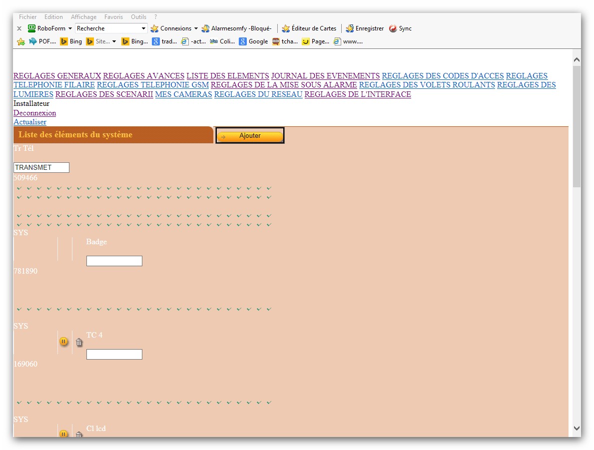

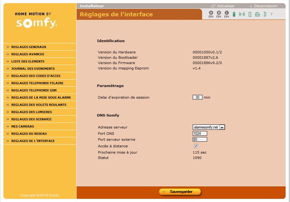

          &lt;div class=&quot;body-bd&quot;&gt;&lt;p&gt;Je me suis créé un compte sur alarmesomfy.net. On m&amp;#39; a indiqué comment configurer les ports de ma box pour pouvoir accéder à ma centrale de l&amp;#39; exterieur. J&amp;#39; ai pu avoir accès à mes parametres avec une vraie interface et j&amp;#39; ai tout rectifié. Malheureusement qd je tape l&amp;#39; adresse de ma centrale sur mon navigateur, j&amp;#39; ai toujours une interface minimaliste. Etes vous sur de votre DNS primaire et secondaire. Je n&amp;#39; avais pas ça du tout après avoir réinitialiser le module IP (DNS primaire 212.27.40.241 et 212.27.40.240). Ci joint version de ma centrale&lt;/p&gt;&lt;p&gt;Merci pour toute aide&lt;/p&gt;&lt;/div&gt;

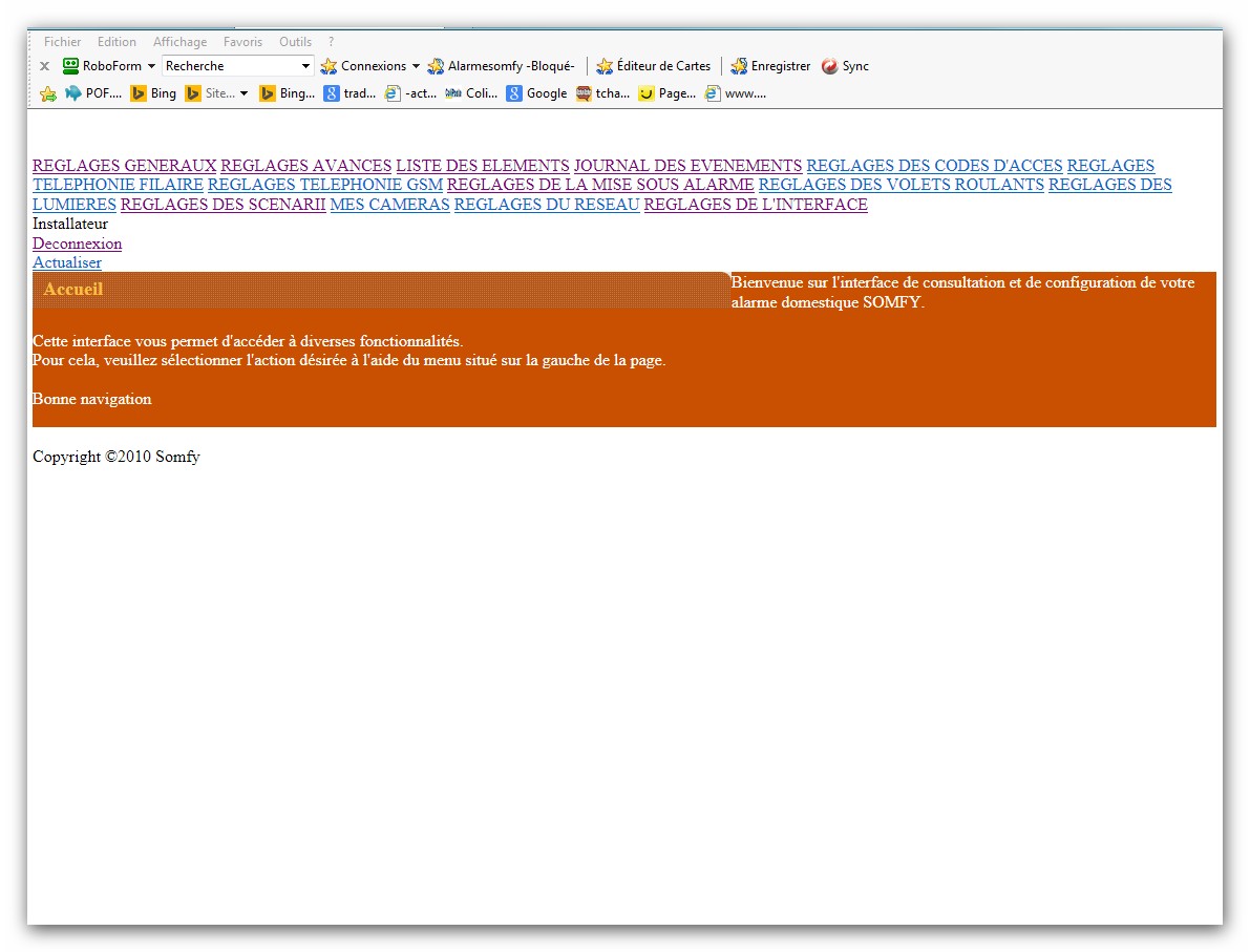

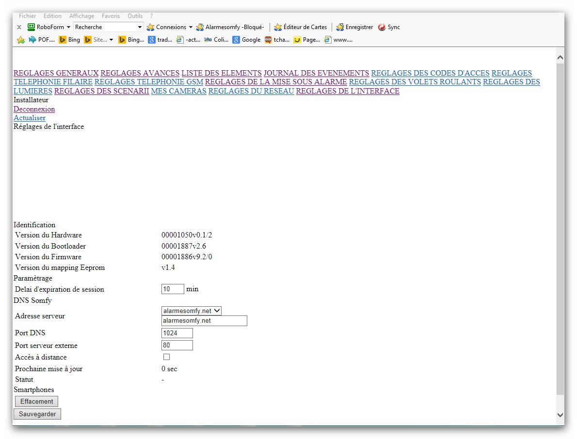

          &lt;div class=&quot;body-bd&quot;&gt;&lt;p&gt;Bonjour,&lt;br /&gt;Depuis qq jours j&amp;#39; ai une interface minimaliste comme décrit par plusieurs personnes ci-dessus. J&amp;#39; ai fait toutes les manip décrites et c&amp;#39; est encore pire: mon interface n&amp;#39; a pas changé par contre j&amp;#39; ai maintenant une adresse IP avec DHCP activé. J&amp;#39; ai une adresse IP qui se termine par 004. Quand je clique sur réglages de l &amp;#39; interface, ça ne répond jamais. La seule chose que je peux avoir c&amp;#39;est le journal des événements et la liste des éléments. Que dois je faire pour m&amp;#39;en sortir. Le menu 755 donne TRS 7.1.2 et Radio 2.3&lt;/p&gt;&lt;/div&gt;

          &lt;div class=&quot;body-bd&quot;&gt;&lt;p&gt;Bonjour Daniel et Mathieu,&lt;br&gt;&lt;br&gt;D&#39;après notre service de dévellopement il s&#39;agirait d&#39;un problème de D.N.S. Nous allons donc vous demander d&#39;effectuer la procédure suivante :&lt;br&gt;&lt;br&gt;&lt;strong&gt;Pour Mathieu qui a récupéré l&#39;affichage complet :&lt;/strong&gt;&lt;br&gt;&lt;br&gt;Rendez-vous dans le Menu &quot;Réglage du Réseau&quot; de l&#39;interface PC en compte installateur et modifiez les D.N.S Primaire et Secondaire de cette manière :&lt;/p&gt;&lt;p&gt;- D.N.S. Primaire : 8.8.8.8&lt;/p&gt;&lt;p&gt;- D.N.S. Secondaire : 8.8.4.4&lt;/p&gt;&lt;p&gt;Cliquez ensuite sur &quot;Appliquez&quot; puis sur le lien qui apparaît pour vous connecter de nouveau. Le problème devrait donc être résolu et ne plus se produire.&lt;/p&gt;&lt;p&gt;&lt;strong&gt;Pour Daniel qui rencontre encore le problème :&lt;/strong&gt;&lt;/p&gt;&lt;p&gt;&lt;br&gt;&lt;strong&gt;&lt;/strong&gt;&lt;/p&gt;&lt;p&gt;&lt;strong&gt;-&lt;/strong&gt; Débranchez le câble ADSL de votre box internet qui est relié à la prise téléphonique murale&lt;/p&gt;&lt;p&gt;- Maintenez la touche OFF de votre télécommande jusqu&#39;à ce que le voyant de la télécommande s&#39;éteigne&lt;br&gt;&lt;br&gt;- Vous disposez alors de deux minutes pour ouvrir votre Centrale/Transmetteur&lt;br&gt;&lt;br&gt;- Retirez alors une pile, puis le câble Ethernet et le câble POWER du module IP gris&lt;br&gt;&lt;br&gt;- Maintenez alors le bouton IP du module gris, tout en maintenant l&#39;appui rebranchez le câble POWER&lt;br&gt;&lt;br&gt;- le voyant rouge du module s&#39;allume, après 15 secondes il s&#39;éteint puis se rallume, relâchez alors le bouton IP&lt;br&gt;&lt;br&gt;- Débranchez de nouveau le câble POWER et remettez la pile, la Centrale réagit par un bip sonore court&lt;br&gt;&lt;br&gt;- Remettez ensuite le câble Ethernet puis le câble POWER, la Centrale réagit après quelques secondes par un long bip sonore (cette procédure remet en mode usine le module IP et la carte d&#39;authentification)&lt;br&gt;&lt;br&gt;- Lisez la nouvelle adresse IP sur votre Clavier LCD dans le Menu 780&lt;/p&gt;&lt;p&gt;- Connectez-vous à votre interface PC en compte installateur avec cette adresse dans le Menu &quot;Réglage du Réseau&quot;&lt;/p&gt;&lt;p&gt;- Décochez la case &quot;Activer DHCP&quot;, entrez une adresse IP dont le dernier chiffre doit être compris entre 201 et 240 (192.168.1.222 par exemple)&lt;/p&gt;&lt;p&gt;- Modifiez les D.N.S Primaire et Secondaire de cette manière :&lt;/p&gt;&lt;p&gt;D.N.S. Primaire : 8.8.8.8
&lt;/p&gt;&lt;p&gt;D.N.S. Secondaire : 8.8.4.4&lt;/p&gt;&lt;p&gt;- Cliquez ensuite sur &quot;Appliquer&quot;, puis sur le lien qui apparaît pour vous connecter de nouveau. Le problème devrait donc être résolu et ne plus se produire.&lt;/p&gt;&lt;p&gt;Bonne journée,&lt;/p&gt;&lt;/div&gt;

          &lt;div class=&quot;body-bd&quot;&gt;&lt;p&gt;Voici les informations de version.&lt;/p&gt;&lt;p&gt;Merci pour ces retours.&lt;/p&gt;&lt;p&gt;Je vous confirme bien la perte et le retour de l&amp;#39;interface suite à ma coupure internet.&lt;br /&gt;Pour ma part cela correspond à la 3ieme image de Daniel (somfy3.jpg)&lt;/p&gt;&lt;/div&gt;

  <title>Réponse de daniel D.</title>
  <dc:creator>daniel D.</dc:creator>
          &lt;div class=&quot;body-bd&quot;&gt;&lt;p&gt;voila 3 copies d&amp;#39;écran de ce que j&amp;#39;obtiens !&lt;/p&gt;&lt;/div&gt;

  <title>Réponse de Mathieu D.</title>
  <dc:creator>Mathieu D.</dc:creator>
          &lt;div class=&quot;body-bd&quot;&gt;&lt;p&gt;Bonjour,&lt;/p&gt;&lt;p&gt;L&amp;#39;interface WEB est bien fonctionnel avec internet.&lt;br /&gt;J&amp;#39;ai récupéré mon accès internet et l&amp;#39;interface est de nouveau opérationnel.&lt;/p&gt;&lt;p&gt;Conclusion : &lt;br /&gt;Pour avoir un affichage correct de l&amp;#39;interface la SOMFY doit être connecté en permanence à internet.&lt;/p&gt;&lt;p&gt;Celle ci ne peut pas être simplement utilisé sur un réseau local dépourvu d&amp;#39;internet (ou d&amp;#39;utiliser l&amp;#39;interface minimaliste sans action sur les boutons de commandes).&lt;/p&gt;&lt;p&gt;L&amp;#39;interface WEB est directement pris d&amp;#39;internet et n&amp;#39;est pas stocké dans la SOMFY comme d&amp;#39;autres périphériques.&lt;/p&gt;&lt;p&gt;Merci&lt;br /&gt;Cordialement&lt;/p&gt;&lt;/div&gt;
