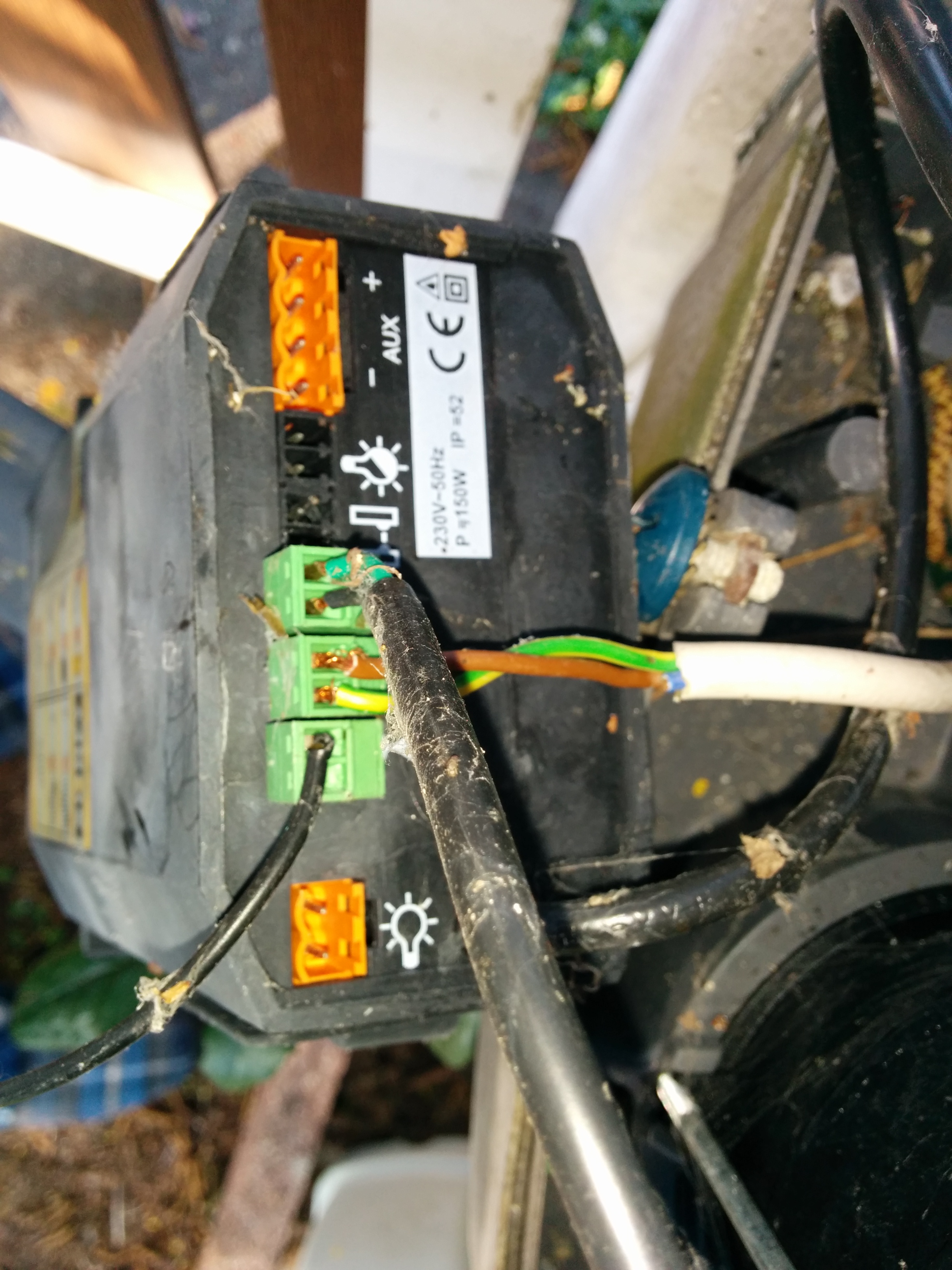

  <title>Réponse de anthony S.</title>
  <dc:creator>anthony S.</dc:creator>
          &lt;div class=&quot;body-bd&quot;&gt;&lt;p&gt;Je ne vois pas de récepteur branché au boitier.&lt;br /&gt;Tout est de marque somfy à l&amp;#39;intérieur.&lt;br /&gt;Le mécanisme me fait penser au modèle Passéo S200 comme indiqué à cette adresse: &lt;a href=&quot;http://www.somfy.fr/downloads/fr/notice_passeo_s200.pdf&quot; rel=&quot;nofollow&quot;&gt;http://www.somfy.fr/downloads/fr/notice_passeo_s200.pdf&lt;/a&gt;&lt;/p&gt;&lt;/div&gt;
  <pubDate>Wed, 09 Apr 2014 14:38:17 GMT</pubDate>

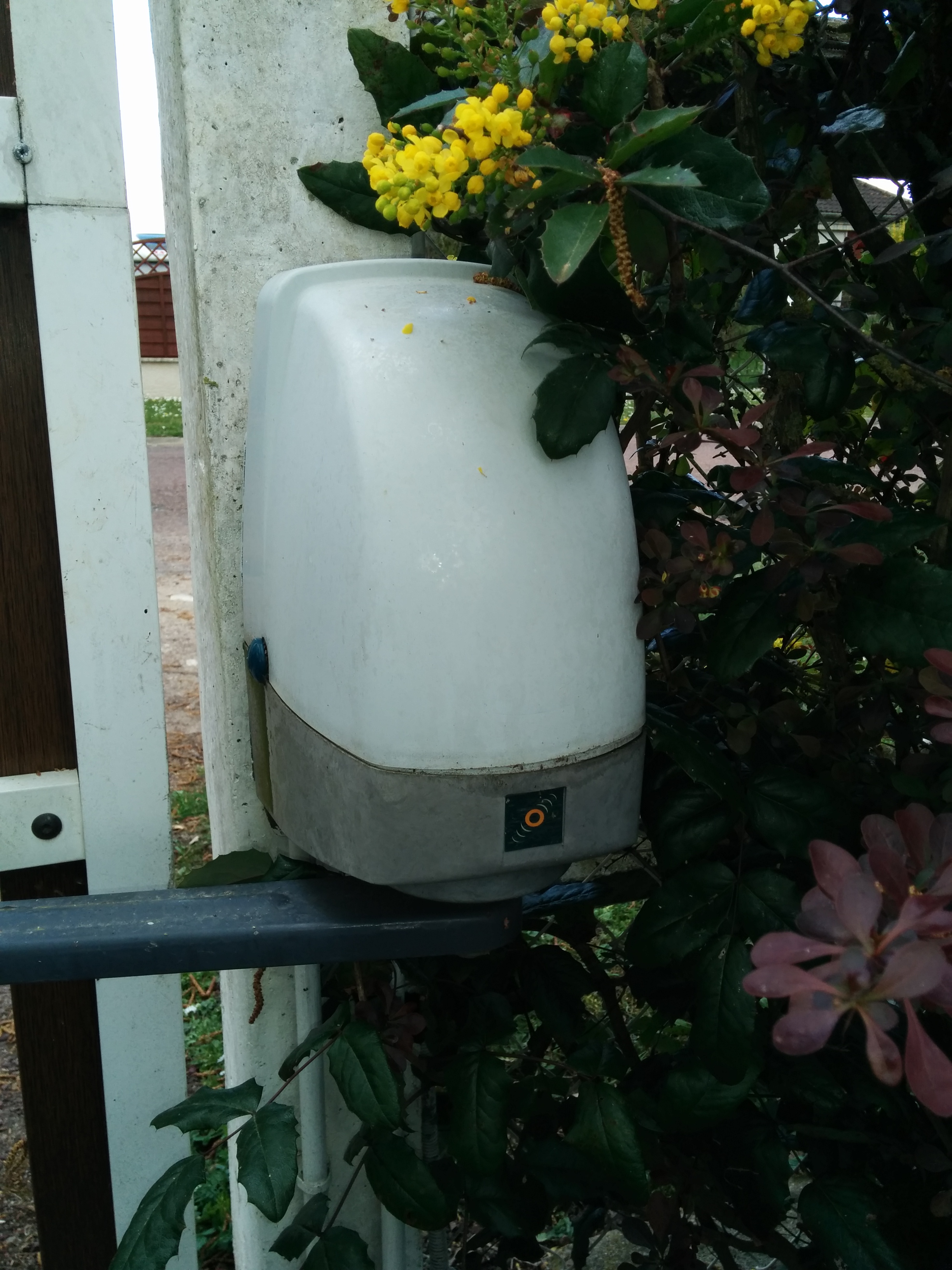

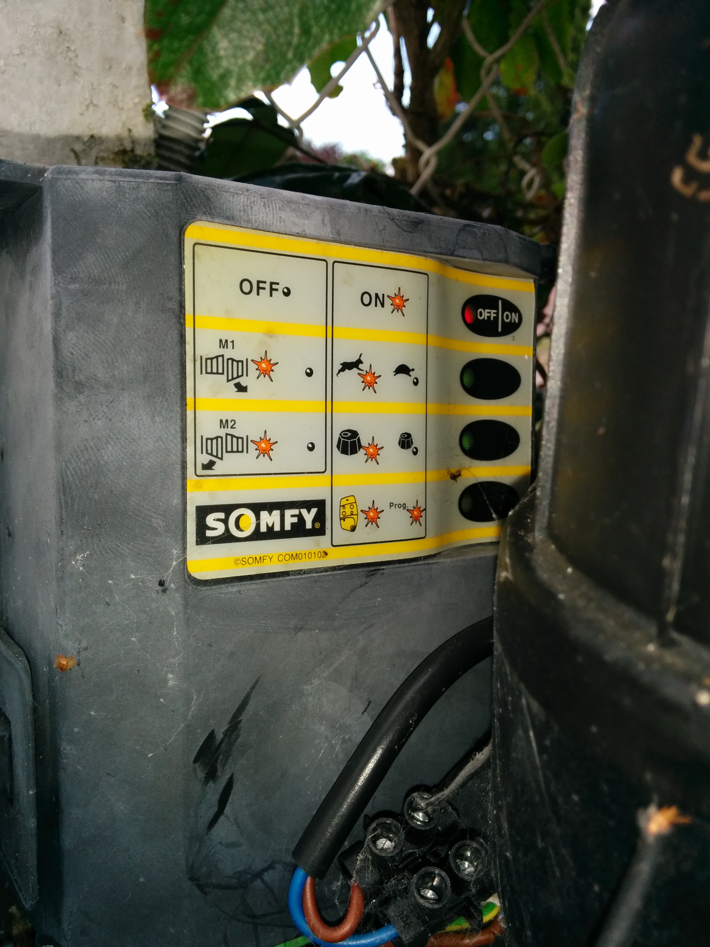

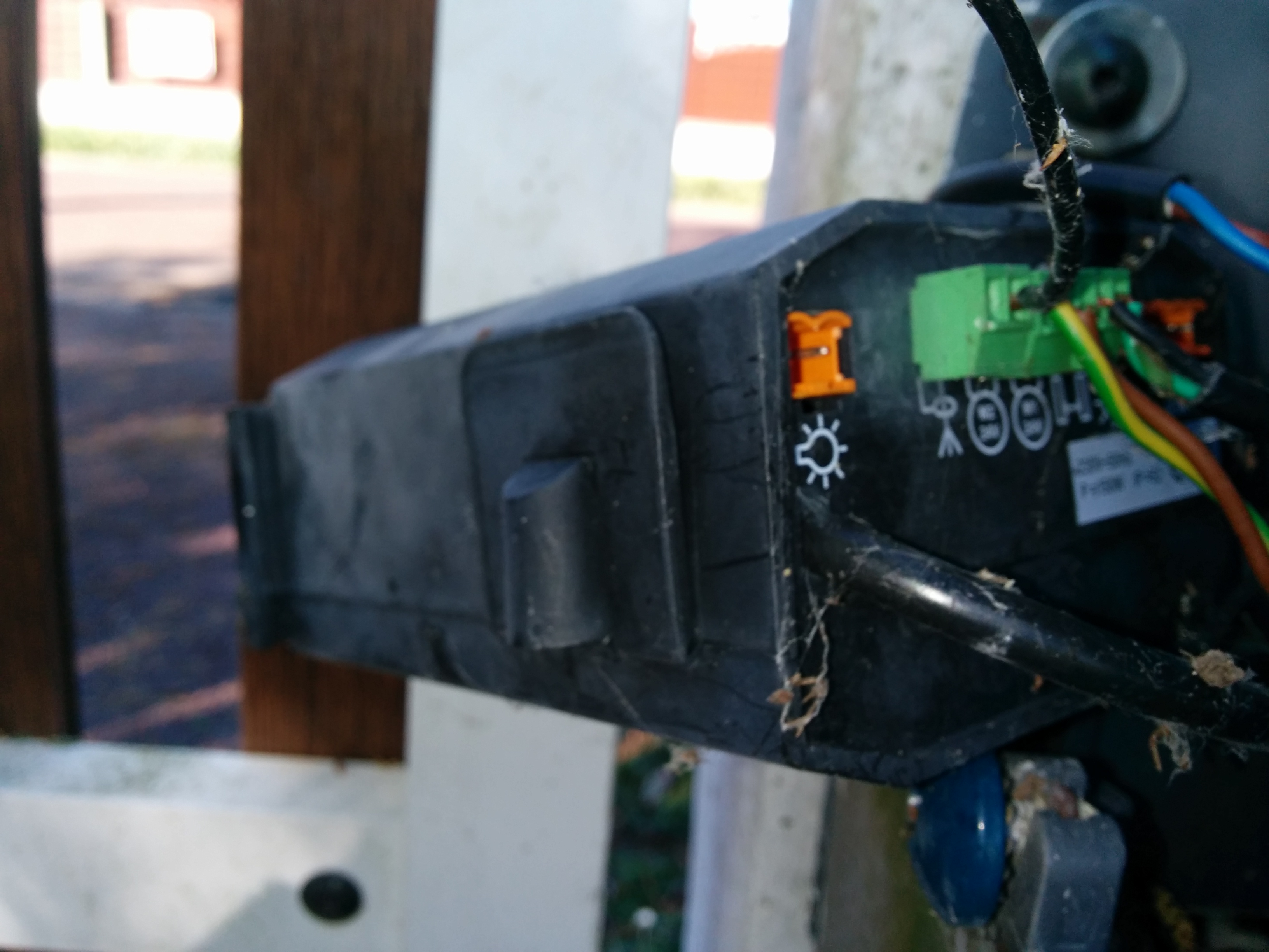

  <title>Réponse de ced</title>
  <dc:creator>ced</dc:creator>
          &lt;div class=&quot;body-bd&quot;&gt;&lt;p&gt;Pour que votre motorisation SIminor fonctionne avec des télécommande Somfy  vous devez avoir un récepteur raccorder sur votre boitier électronique. Pour pouvoir vous donner la manipulation de programmation j&amp;#39;ai besoin de votre boitier électronique en entier avec tous les raccordements.&lt;/p&gt;&lt;/div&gt;
  <pubDate>Wed, 09 Apr 2014 11:37:42 GMT</pubDate>
          &lt;div class=&quot;body-bd&quot;&gt;&lt;p&gt;Le portail est  un siminor S200 ou un passeo s200?&lt;br /&gt;Merci d&amp;#39;avance.&lt;/p&gt;&lt;/div&gt;
  <pubDate>Wed, 09 Apr 2014 10:41:55 GMT</pubDate>
          &lt;div class=&quot;body-bd&quot;&gt;&lt;p&gt;Bonjour, &lt;br /&gt;c&amp;#39;est un S 200.&lt;br /&gt;comment sont vos télécommandes? couleurs? combien de touche? y a-t-il un bouton &amp;quot;i2&amp;quot; dans la télécommande au-dessus de la pile?&lt;/p&gt;&lt;/div&gt;
  <pubDate>Wed, 09 Apr 2014 06:47:02 GMT</pubDate>
          &lt;div class=&quot;body-bd&quot;&gt;&lt;p&gt;Voila quatre photos qui j&amp;#39;espère vous aiderons à me dire quelle est la référence de la motorisation de mon portail.&lt;br /&gt;Merci d&amp;#39;avance.&lt;br /&gt;Cordialement.&lt;/p&gt;&lt;/div&gt;
  <pubDate>Tue, 08 Apr 2014 16:22:56 GMT</pubDate>
