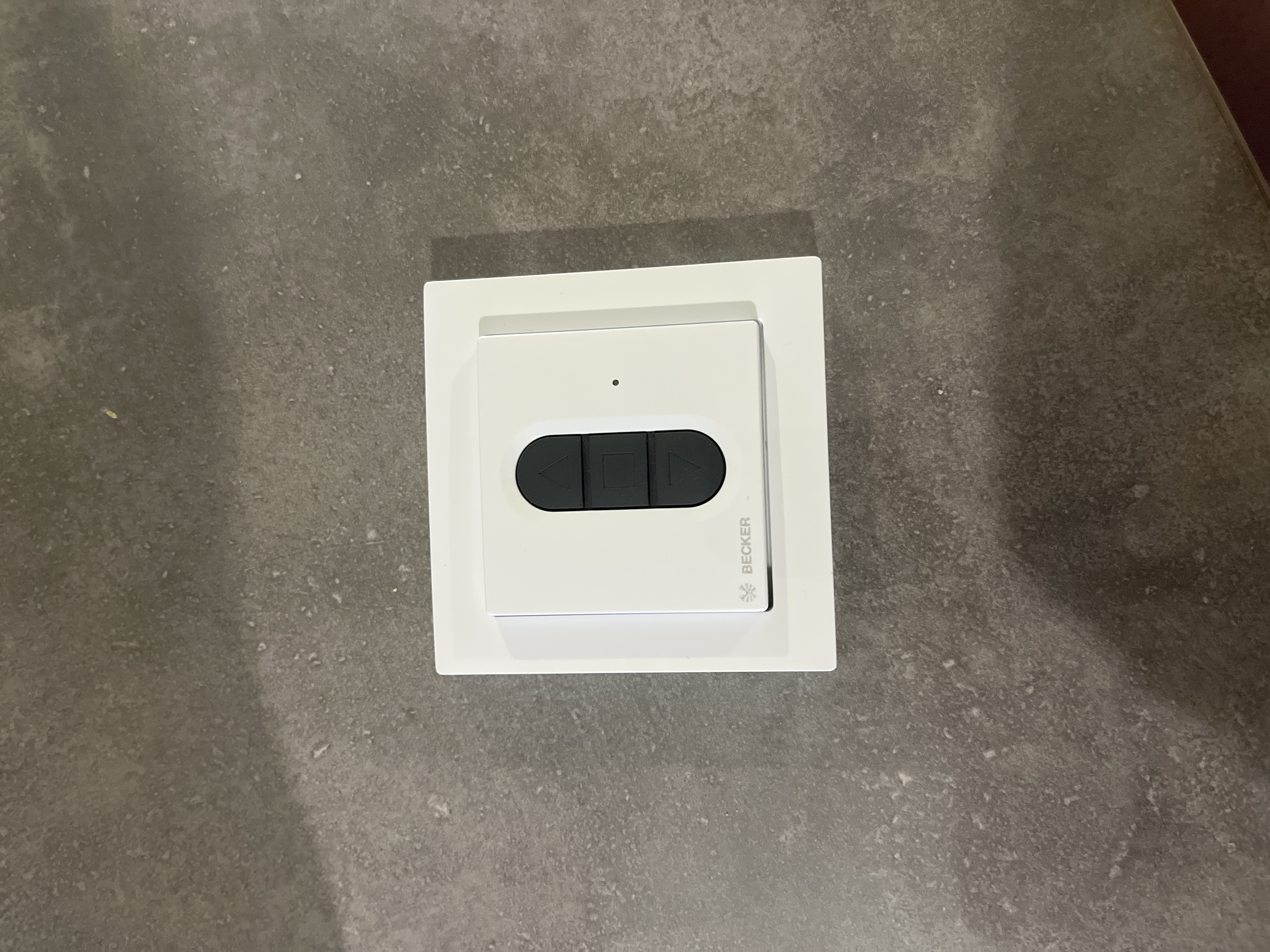

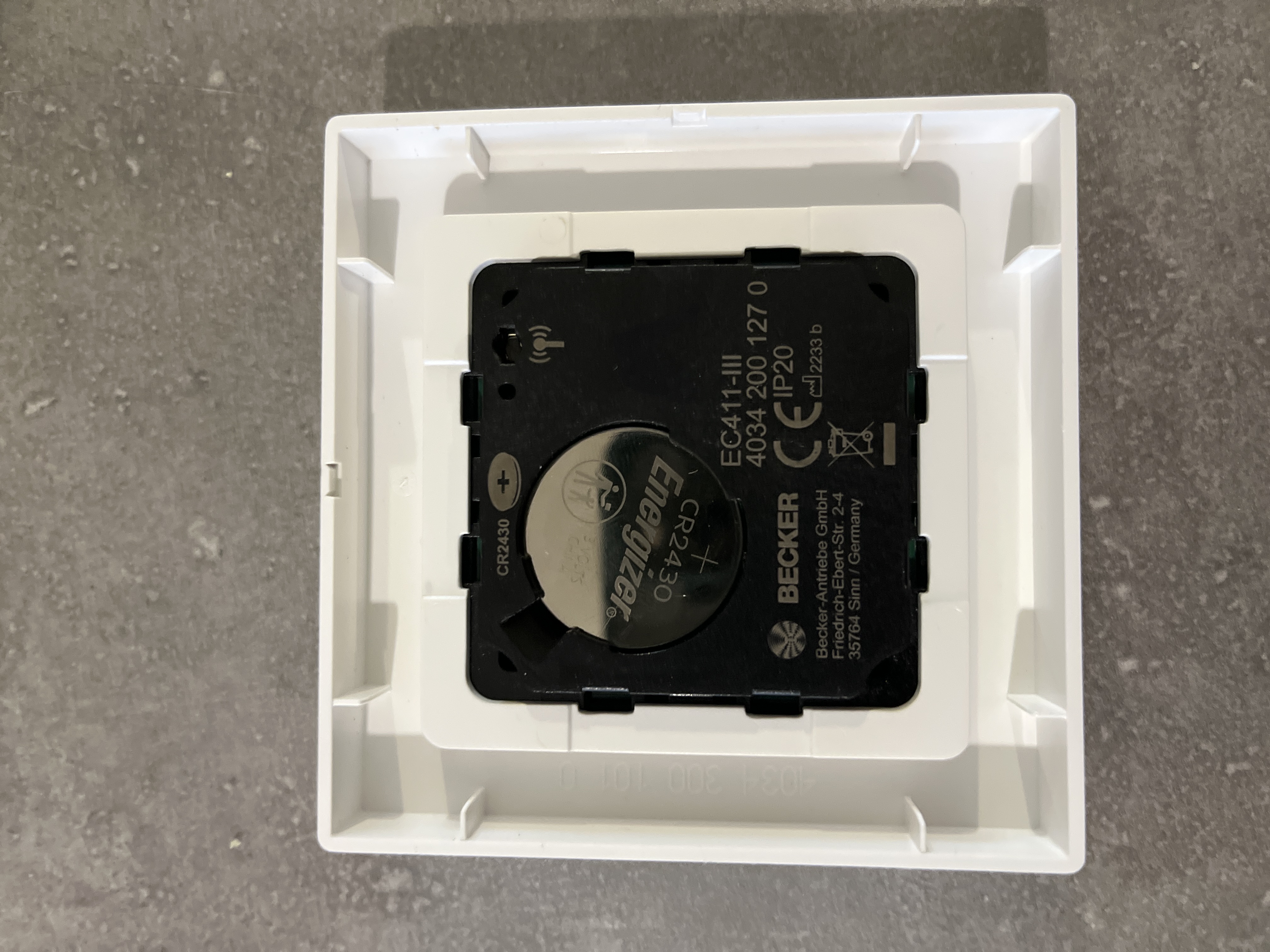

          &lt;div class=&quot;body-bd&quot;&gt;&lt;p&gt;Bonjour Mathias,&lt;br /&gt;Ces télécommandes ne pilotent pas les moteurs Somfy.&lt;br /&gt;Ce sont donc des moteurs Becker qui vous ont été installés et non Somfy et ceux-ci ne sont pas compatibles avec le kit de connectivité.&lt;br /&gt;Bonne journée,&lt;/p&gt;&lt;/div&gt;

          &lt;div class=&quot;body-bd&quot;&gt;&lt;p&gt;bonjour vanessa voici les boutons merci :&lt;/p&gt;&lt;/div&gt;

          &lt;div class=&quot;body-bd&quot;&gt;&lt;p&gt;Bonjour Mathias , &lt;/p&gt;&lt;p&gt;Vos télécommandes fonctionnent elles en radio ? Pouvez-vous nous joindre une photo de vos télécommandes face avant et arrière ?&lt;/p&gt;&lt;p&gt;Bonne journée&lt;/p&gt;&lt;/div&gt;
