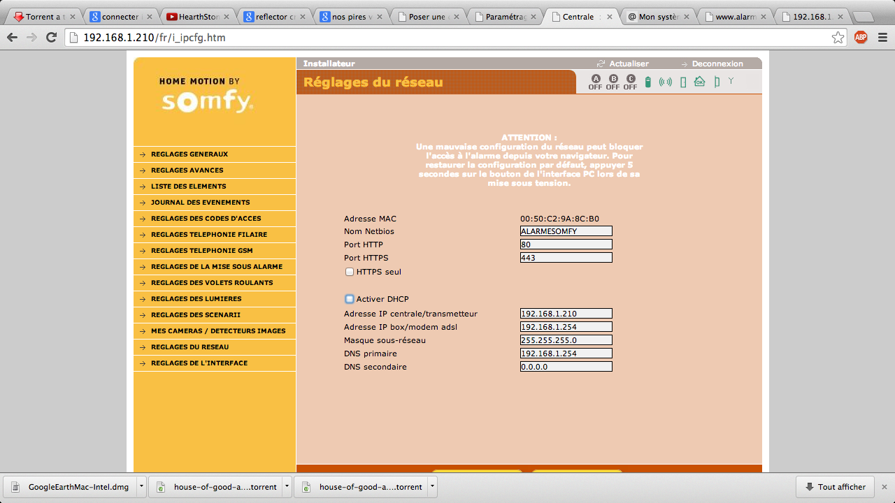

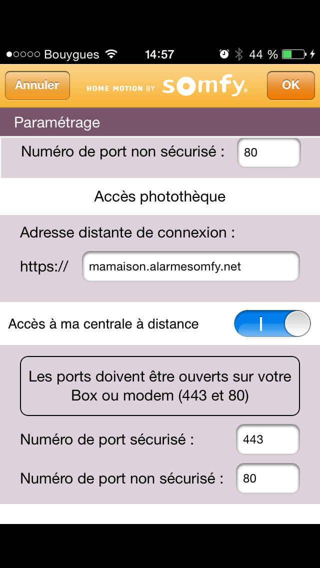

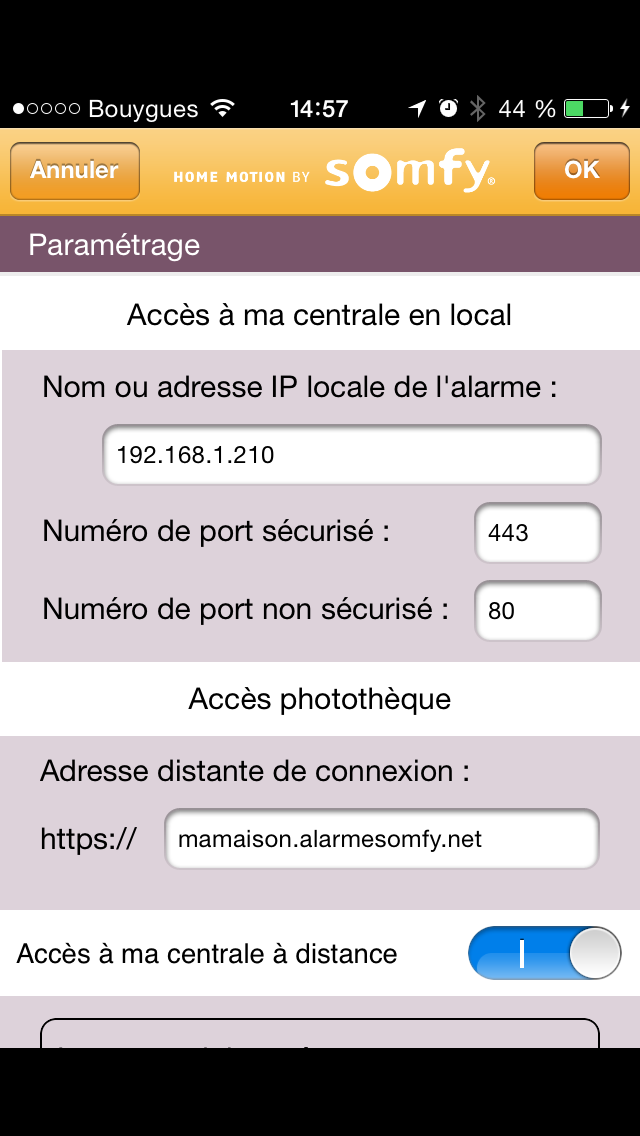

          &lt;div class=&quot;body-bd&quot;&gt;&lt;p&gt;Bonjour Olivier, &lt;/p&gt;&lt;p&gt;Je vous confirme que tout fonctionne correctement, la seule erreur doit se situer au niveau des paramètres de l&amp;#39;application, en effet l&amp;#39;adresse distante de connexion n&amp;#39;est pas bonne.&lt;br /&gt;mamaison n&amp;#39;est pas votre nom de sous-domaine, mettez donc le votre à la place et tout fonctionnera même en 3G.&lt;/p&gt;&lt;p&gt;Bonne journée.&lt;/p&gt;&lt;/div&gt;

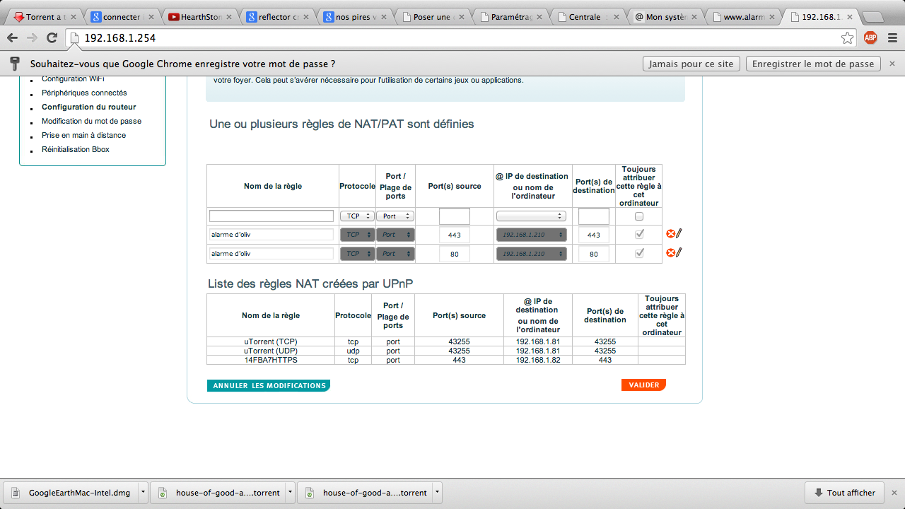

          &lt;div class=&quot;body-bd&quot;&gt;&lt;p&gt;bonjour &lt;br /&gt;j essais de contrôler mon alarme RTC 600 ( version 2014 )via l application de mon iphone 5&lt;br /&gt;l application fonctionne très bien en wifi mais impossible de se connecter en 3G &lt;br /&gt;les ports 80 et 443 de la box sont ouvert &lt;br /&gt;après de nombreuses tentatives de configuration je n arrive pas a trouver d ou peu venir le problème &lt;br /&gt;j ai des des screenshots a disposition &lt;br /&gt;pourriez vous m aider svp&lt;/p&gt;&lt;/div&gt;
