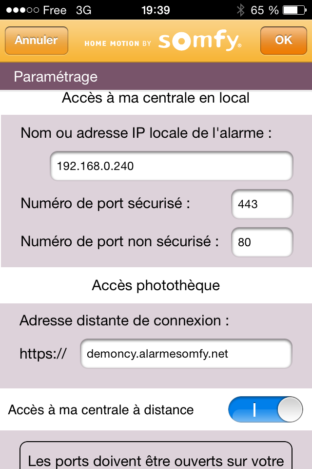

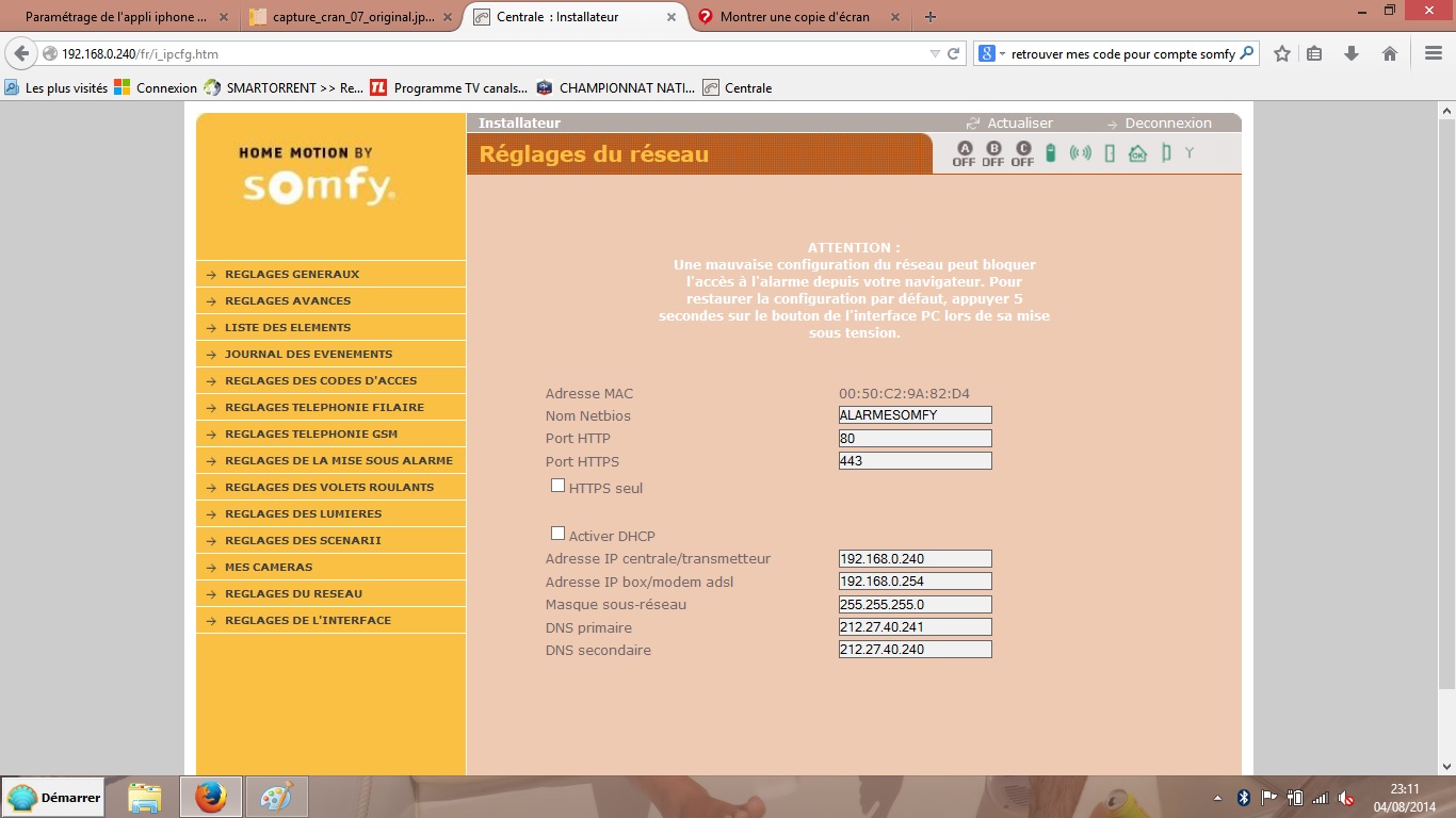

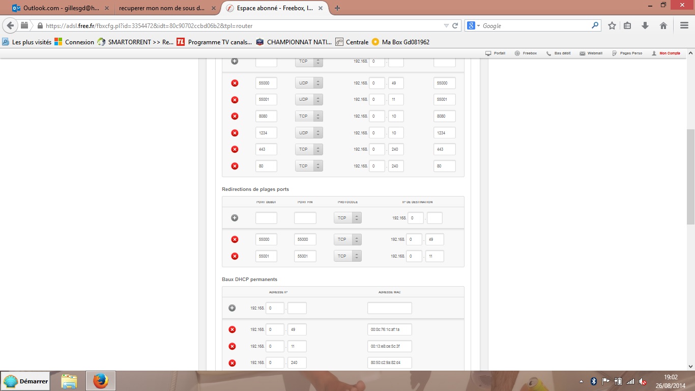

          &lt;div class=&quot;body-bd&quot;&gt;&lt;p&gt;Pourriez vous me communiquer mon nom de sous domaine mon recepteur a le numero 590957&lt;/p&gt;&lt;p&gt;Cordialement&lt;/p&gt;&lt;/div&gt;
  <title>Réponse de gilles D.</title>
  <dc:creator>gilles D.</dc:creator>
          &lt;div class=&quot;body-bd&quot;&gt;&lt;p&gt;Vous voulez une copie d&amp;#39;écran de qu&amp;#39;elle application celle du smartphone j&amp;#39;arrive pas a comprendre la ou voulez vous les copies d&amp;#39;écran de mon routeur ce que je vous transmets&lt;/p&gt;&lt;/div&gt;

          &lt;div class=&quot;body-bd&quot;&gt;&lt;p&gt;Bonjour Gilles,&lt;/p&gt;&lt;p&gt;Je vous informe qu&amp;#39;avec votre numéro de transmetteur, j&amp;#39;ai pu vérifier que votre système d&amp;#39;alarme était convenablement paramétré pour fonctionner avec l&amp;#39;application smartphone. Afin de vérifier pourquoi vous n&amp;#39;arrivez pas à vous connecter via cette application, pourriez-vous m&amp;#39;envoyer une copie d&amp;#39;écran des paramètres de cette application ?&lt;/p&gt;&lt;p&gt;Bonne journée,&lt;/p&gt;&lt;/div&gt;

          &lt;div class=&quot;body-bd&quot;&gt;&lt;p&gt;Apparement j&amp;#39;ai bien mon nom de sous domaine par contre lorsque je veux me connecter avec mon iphone au logiciel somfy alarme cela me mets identifiants de connexion incorrect par contre j&amp;#39;ai bien accès a Tahoma par le smartphone &lt;br /&gt;Mais ce qui est bizarre c&amp;#39;est que j&amp;#39;arrive a mon alarme en passant par safari en allant sur alarme somfy &lt;br /&gt;Comment faire pour avoir un accès direct par l application &lt;br /&gt;Cordialement&lt;/p&gt;&lt;/div&gt;
