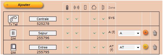

          &lt;div class=&quot;body-bd&quot;&gt;&lt;p&gt;Je viens d&amp;#39;installer une alarme PROTEXIOM TAB; donc sans clavier LCD. J&amp;#39;ai scrupuleusement paramétré tous les éléments comme indiqué sur la notice. Tous les tests des détecteurs, tous les paramètres IP, compte, etc. , tous les éléments sont enregistrés et aucune anomalie détectée. Quand je mets en marche l&amp;#39;alarme soit par le clavier, soit avec l&amp;#39;ordinateur, j&amp;#39;ai bien 3 BIPPS sur la Centrale/Emetteur et un second BIPP 2 minutes plus tard. Le problème : pas de mise en marche des sirènes intérieure et extérieure lors d&amp;#39;une intrusion alors qu&amp;#39;elles se mettent bien en marche lors de l&amp;#39;ouverture de la centrale par exemple.&lt;/p&gt;&lt;p&gt;Qui peut m&amp;#39;aider ?&lt;/p&gt;&lt;/div&gt;

          &lt;div class=&quot;body-bd&quot;&gt;&lt;p&gt;J&amp;#39;ai enfin trouvé grâce au Sce Client Somfy.&lt;/p&gt;&lt;p&gt; Sur l&amp;#39;interface PC - Eléments , les boutons pour activer / désactiver les éléments sont des boutons d&amp;#39;action et non d&amp;#39;état. Je pensais que lorsque qu&amp;#39;il y avait la flèche noir sur fond orange, les éléments étaient activés alors que c&amp;#39;est le contraire.&lt;/p&gt;&lt;p&gt;Dans l&amp;#39;exemple  : &amp;quot;Séjour&amp;quot; est en pause et &amp;quot;Entrée&amp;quot; en marche.&lt;/p&gt;&lt;p&gt;Il serai opportun que Somfy le précise dans la notice ou que l&amp;#39;interface soit modifié.&lt;/p&gt;&lt;/div&gt;

  <enclosure length="28711" url="https://dimelo-answers-production.s3.eu-west-1.amazonaws.com/177/094bda529a436268/capturer_original.jpg?bb28c87" type="image/jpeg" />
