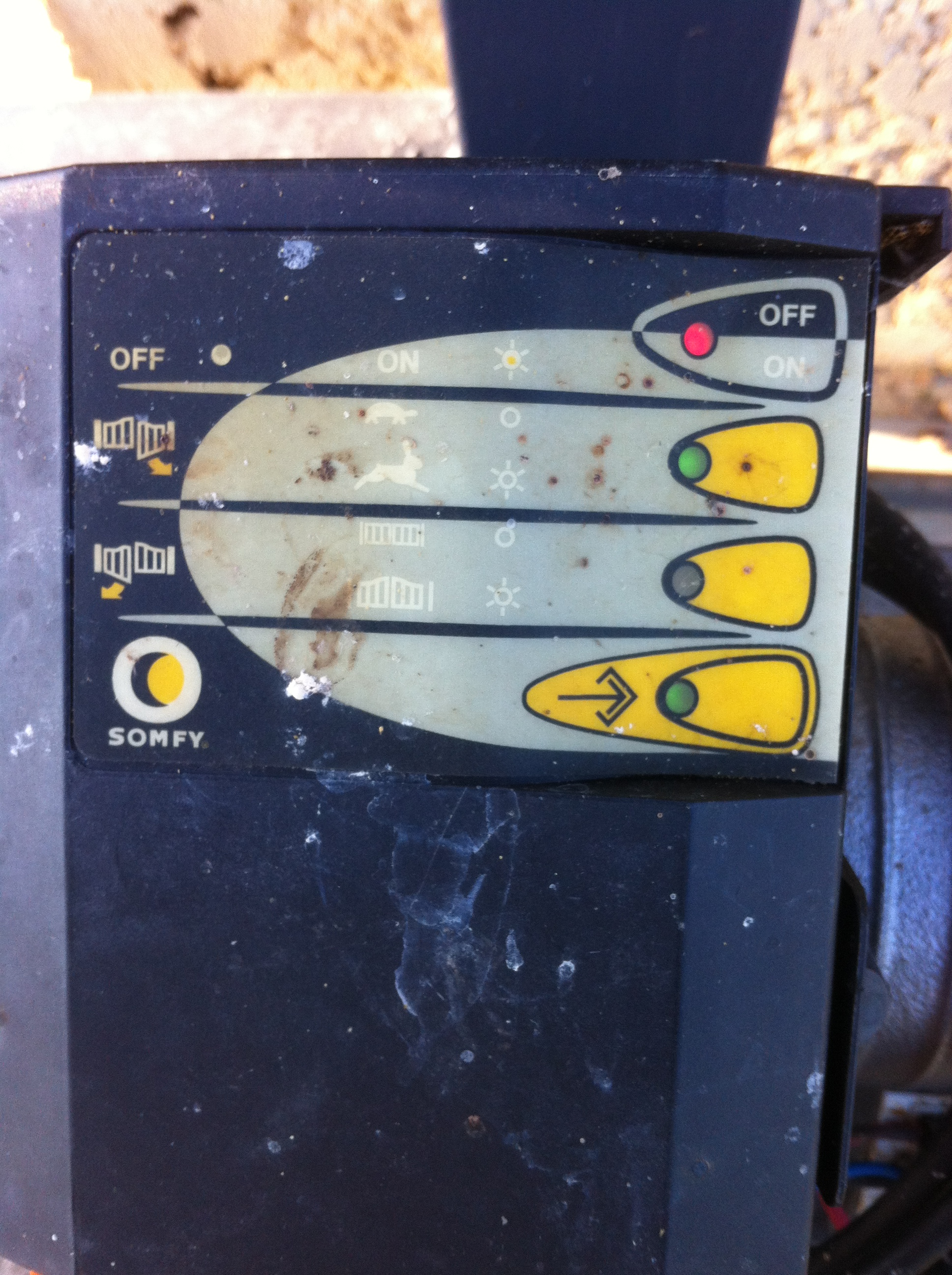

          &lt;div class=&quot;body-bd&quot;&gt;&lt;p&gt;faire l&amp;#39;essai d&amp;#39;une remise à zéro du boitier électronique.&lt;br /&gt;vérifier le  bon fonctionnement des photocellules, &lt;br /&gt;déconnecter touts les accessoires, contacte clé,interphone, et autre &lt;br /&gt;déverrouiller le moteur, vérifier si il n&amp;#39;a pas de point dure mécanique.&lt;br /&gt;refaire un apprentissage.&lt;br /&gt;le problème est t&amp;#39; il résolu ?&lt;/p&gt;&lt;/div&gt;

          &lt;div class=&quot;body-bd&quot;&gt;&lt;p&gt;j&amp;#39;ai un portail qui fonctionne bien avec le kit S400. le matin je peux l&amp;#39;ouvrir sans problème, mais à la deuxième demande d&amp;#39;ouverture (quand ma femme s&amp;#39;en va), il ne s&amp;#39;ouvre pas, le clignotant fonctionne 3 ou 4 fois et puis...plus rien. J&amp;#39;ai le problème le matin, si je débranche l&amp;#39;alimentation 220V, il marche. Merci de m&amp;#39;aider à trouver une solution.&lt;br /&gt;cordialement&lt;/p&gt;&lt;/div&gt;

          &lt;div class=&quot;body-bd&quot;&gt;&lt;p&gt;voici l&amp;#39;état du boitier avec les voyants B1, B2 et B4 allumés.&lt;br /&gt;merci pour votre aide&lt;br /&gt;Bernard&lt;/p&gt;&lt;/div&gt;
