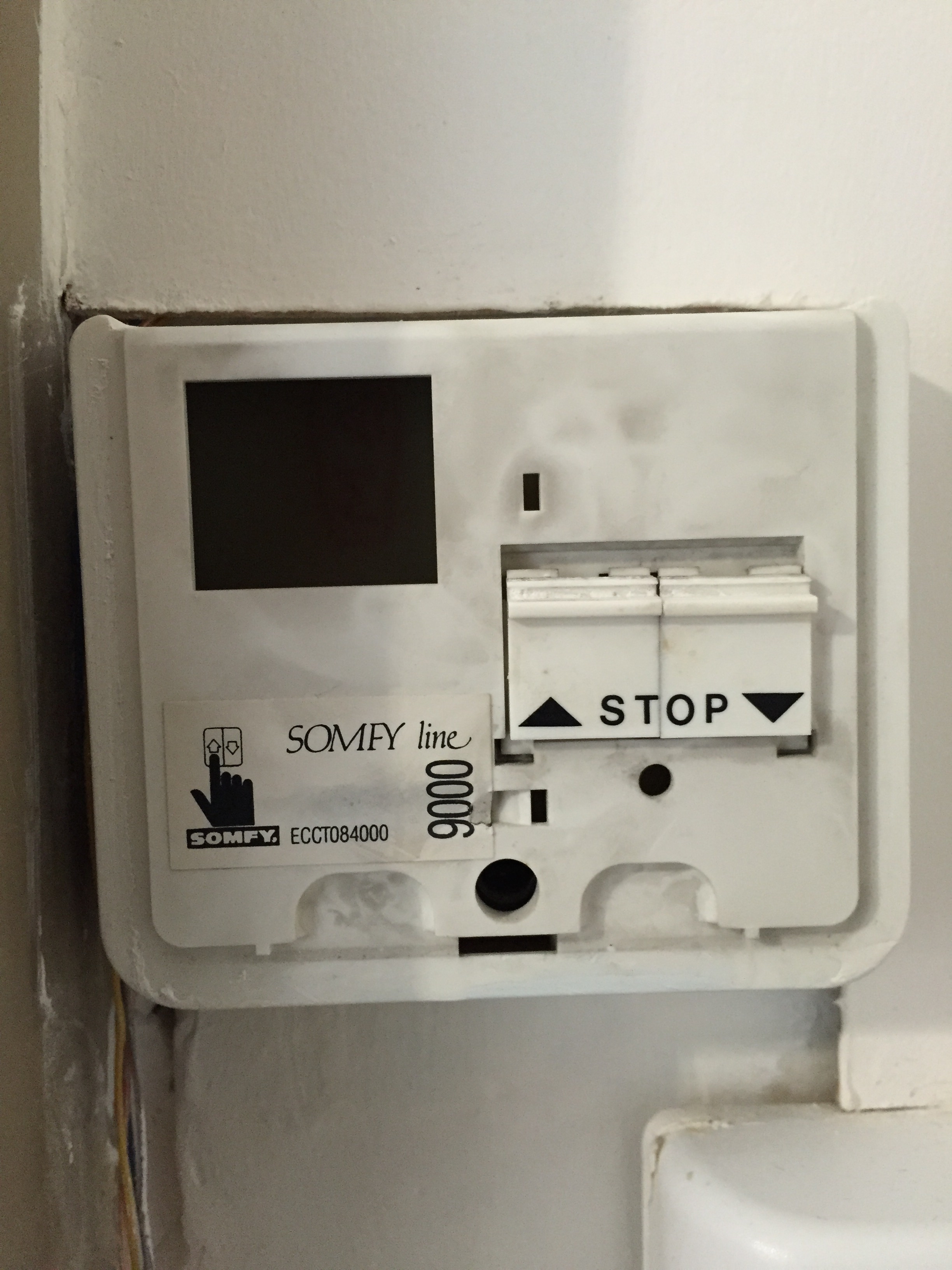

          &lt;div class=&quot;body-bd&quot;&gt;&lt;p&gt;Bonjour Gérard,&lt;/p&gt;&lt;p&gt;Je vous informe que vos points de commandes individuelles sont des SL 8000 et votre commande générale est une SL 9000.&lt;/p&gt;&lt;p&gt;Vous pouvez tout à fait remplacer votre commande SL9000 par soit une Centralis IB ou bien par une Chronis IB et ainsi conserver vos télécommandes individuelles SL 8000.&lt;/p&gt;&lt;p&gt;Bonne journée,&lt;/p&gt;&lt;/div&gt;

          &lt;div class=&quot;body-bd&quot;&gt;&lt;p&gt;Je souhaite remplacer ma commande centralisée ECCT 084000. Quel est le modèle correspondant compatible avec les ecdt 78800 (18 installés) ou faut il tout changer ?&lt;/p&gt;&lt;/div&gt;

          &lt;div class=&quot;body-bd&quot;&gt;&lt;p&gt;Photos jointes&lt;/p&gt;&lt;/div&gt;
          &lt;div class=&quot;body-bd&quot;&gt;&lt;p&gt;Bonjour Gérard,&lt;/p&gt;&lt;p&gt;Je vous informe que ces références ne sont pas des références SOMFY. Afin que j&amp;#39;essaie d&amp;#39;identifier au mieux le modèle de vos télécommandes pour vous répondre à votre demande, pourriez-vous me transmettre une photographie de ces dernières ?&lt;/p&gt;&lt;p&gt;Bonne journée,&lt;/p&gt;&lt;/div&gt;
