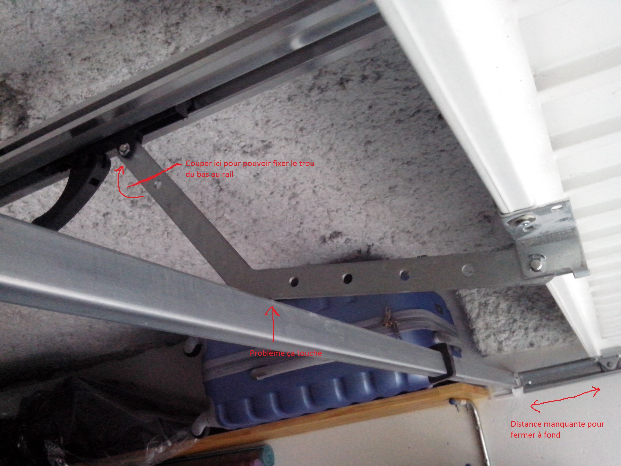

          &lt;div class=&quot;body-bd&quot;&gt;&lt;p&gt;Bonjour Ludovic,&lt;/p&gt;&lt;p&gt;  faire un trous entre les deux pour juste le passage à la barre.&lt;br /&gt;bonne journée&lt;/p&gt;&lt;/div&gt;

          &lt;div class=&quot;body-bd&quot;&gt;&lt;p&gt;Bonjour,&lt;/p&gt;&lt;p&gt;La barre qui relie ma porte de garage au rail touche l&amp;#39;armature de ma porte en la fermant pourtant j&amp;#39;ai fixé le rail le plus haut possible tout en respectant les consignes de la notice.&lt;/p&gt;&lt;p&gt;Sur cette pièce il y a des percages coté porte et rail, mon idée est de couper une partie de la pièce pour fixer le deuxieme trou au rail, est-ce possible?&lt;br /&gt;Voici une photo pour mieux comprendre.&lt;/p&gt;&lt;p&gt;Merci d&amp;#39;avance pour vos réponses,&lt;/p&gt;&lt;/div&gt;
