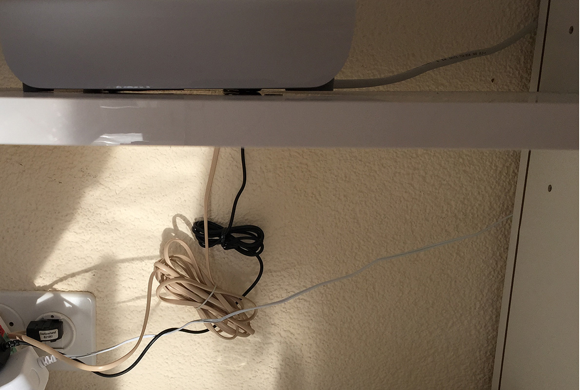

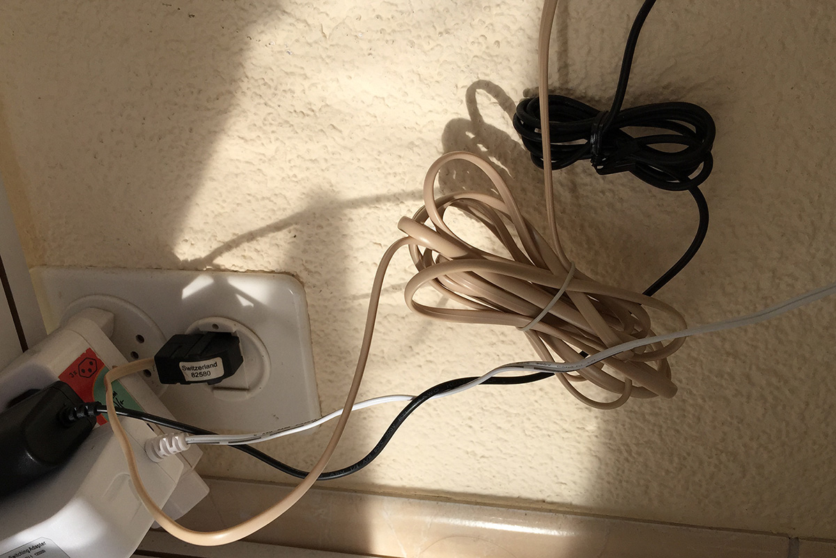

          &lt;div class=&quot;body-bd&quot;&gt;&lt;p&gt;Bonjour,&lt;br /&gt;Sur votre photo quelques détails m&amp;#39;interpellent...&lt;br /&gt;Vous utilisez un dédoubleur RJ45, est-ce un dédoubleur Ethernet ou téléphone ?&lt;br /&gt;Sur quoi est raccordée la prise murale (RJ45) ?&lt;br /&gt;Vous devriez essayer en raccordant directement votre centrale d&amp;#39;alarme à votre box opérateur.&lt;/p&gt;&lt;/div&gt;

          &lt;div class=&quot;body-bd&quot;&gt;&lt;p&gt;Bonjour Thomas:&lt;/p&gt;&lt;p&gt;Il y a deux prises telephones chez moi. Les deux prise sont sur la meme cable telephonique.&lt;/p&gt;&lt;p&gt;Celle au rez lie avec la cable de RTC de transmettre et le modem WIFI. Le modem est egalement lie avec transmettre via une cable 100M.&lt;/p&gt;&lt;p&gt;Il y a une autre prise telephone identique au premier etage lie seulement avec ma telephone fixe. &lt;/p&gt;&lt;p&gt;Yunzhuo&lt;/p&gt;&lt;/div&gt;

          &lt;div class=&quot;body-bd&quot;&gt;&lt;p&gt;Bonjour Robert:&lt;/p&gt;&lt;p&gt;Oui, j&amp;#39;ai une alarme avec la module IP et RTC.&lt;br /&gt;Je peux me connecter via internet avec mon alarme&lt;/p&gt;&lt;/div&gt;

          &lt;div class=&quot;body-bd&quot;&gt;&lt;p&gt;Bonjour,&lt;br /&gt;je suppose que vous avez une alarme avec les modules IP et RTC&lt;br /&gt;Est-ce que vous pouvez vous connecter à l&amp;#39;interface internet de votre alarme ?&lt;/p&gt;&lt;/div&gt;
