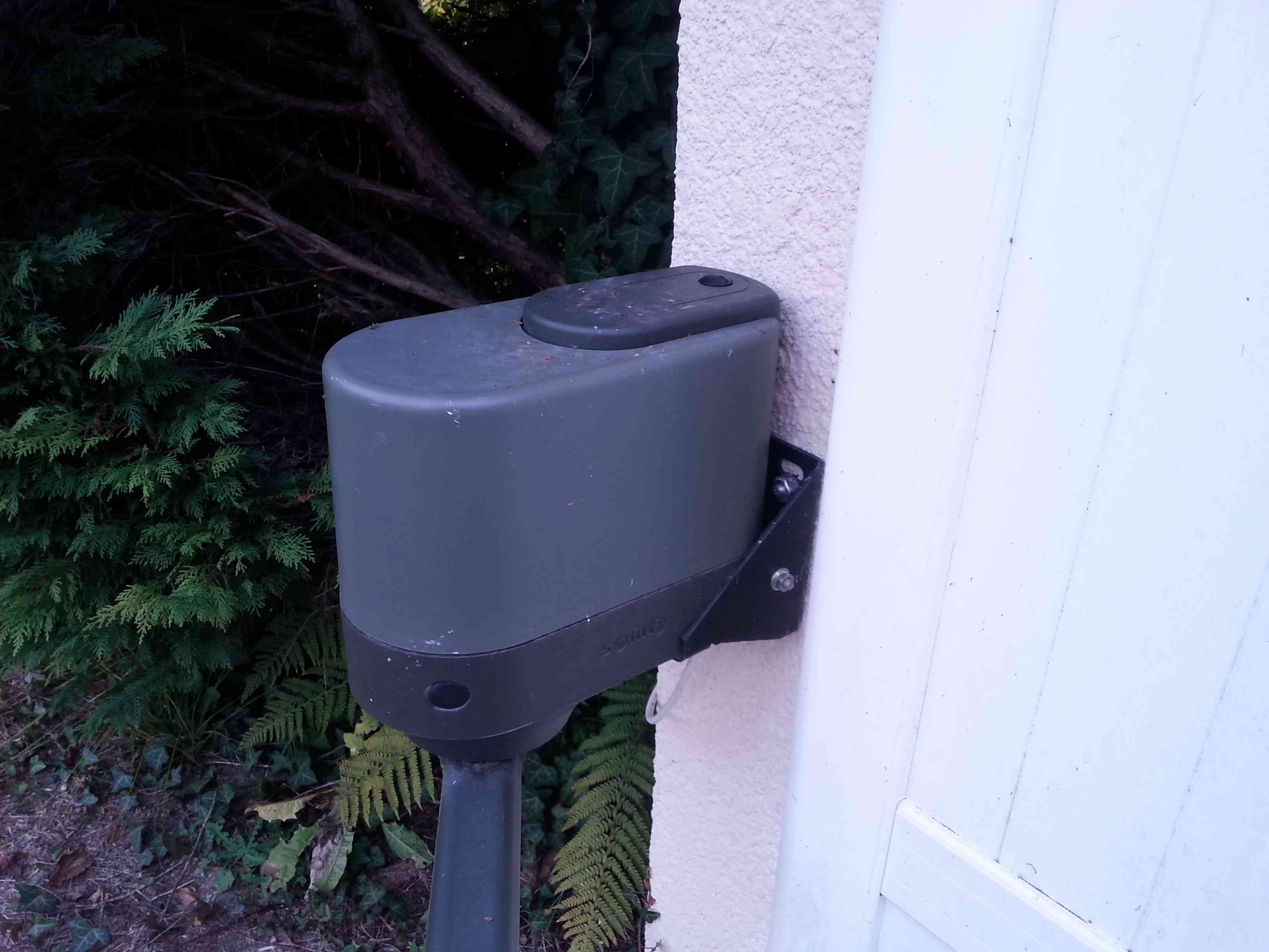

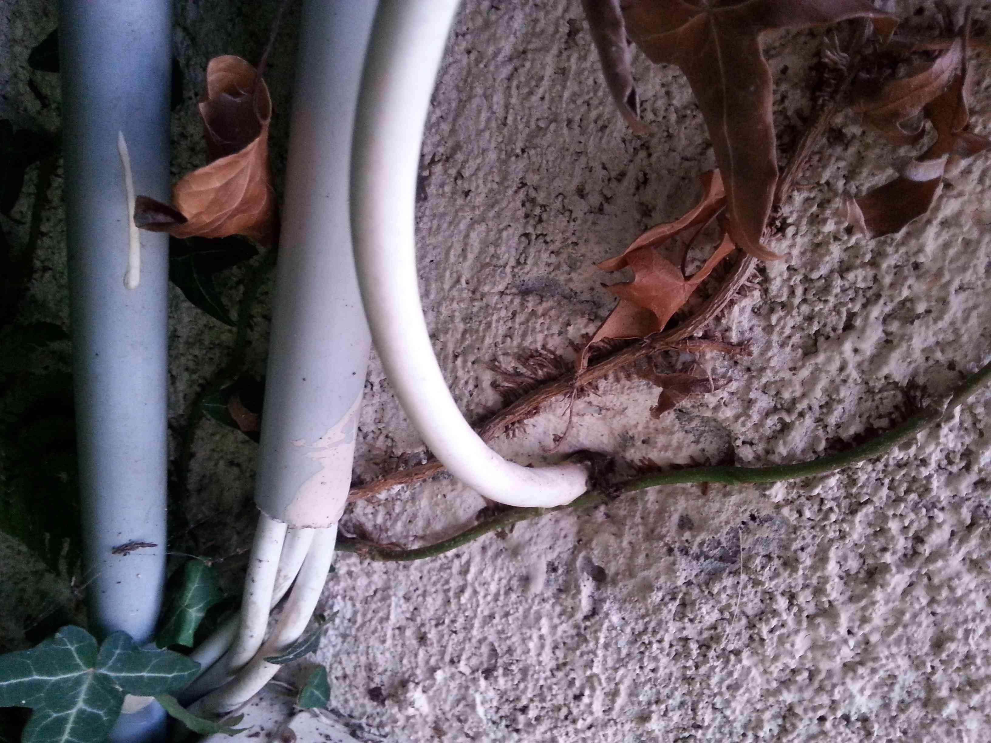

          &lt;div class=&quot;body-bd&quot;&gt;&lt;p&gt;Bonjour,&lt;br /&gt;ci-joint les photos. Le fil part dans le mur, donc il ne va pas au moteur. De l&amp;#39;autre côté du mur il y a le codier et le détecteur infrarouge. Lorsque je passe ma main devant le détecteur, j&amp;#39;entends un claquement de relai électrique à l&amp;#39;intérieur. Maintenant que j&amp;#39;ai shunté, le portail ne s&amp;#39;arrête plus lorsqu&amp;#39;on passe devant les cellule infrarouge, ce qui peut poser problème si on tard à franchir le portail lorsqu&amp;#39;il est en mouvement, à priori les portes tapperont la voiture (je n&amp;#39;ai pas essayé). A moins que ce ne soit standard sur le programme P0=4.&lt;br /&gt;Cordialement,&lt;/p&gt;&lt;/div&gt;

          &lt;div class=&quot;body-bd&quot;&gt;&lt;p&gt;Bonjour. Depuis 1 semaine, mon portail ne se ferme plus (ou alors de façon aléatoire après une période de plusieurs heures). Après avoir changé les piles des télécommandes etc... j&amp;#39;ai ouvert le boitier AX24 et j&amp;#39;ai vu le code E2 qui correspond à &amp;quot;Défaut contact sécurité fermeture 1&amp;quot;. &lt;br /&gt;Concrètement, ca signifie quoi et comment je peux régler ce problème ? Est-ce que ca vient plutôt des moteurs ou du boitier AX24 ?&lt;br /&gt;Merci&lt;/p&gt;&lt;/div&gt;
          &lt;div class=&quot;body-bd&quot;&gt;&lt;p&gt;Bonjour George,&lt;/p&gt;&lt;p&gt;Je vous confirme que vous pouvez nous transmettre une photographie du moteur afin que je l&amp;#39;identifie. De la même manière, il faudra obligatoirement que vous identifiez où partent ces fils noir&amp;amp;vert/jaune afin d&amp;#39;identifier la source du défaut.&lt;/p&gt;&lt;p&gt;Bonne journée,&lt;/p&gt;&lt;/div&gt;

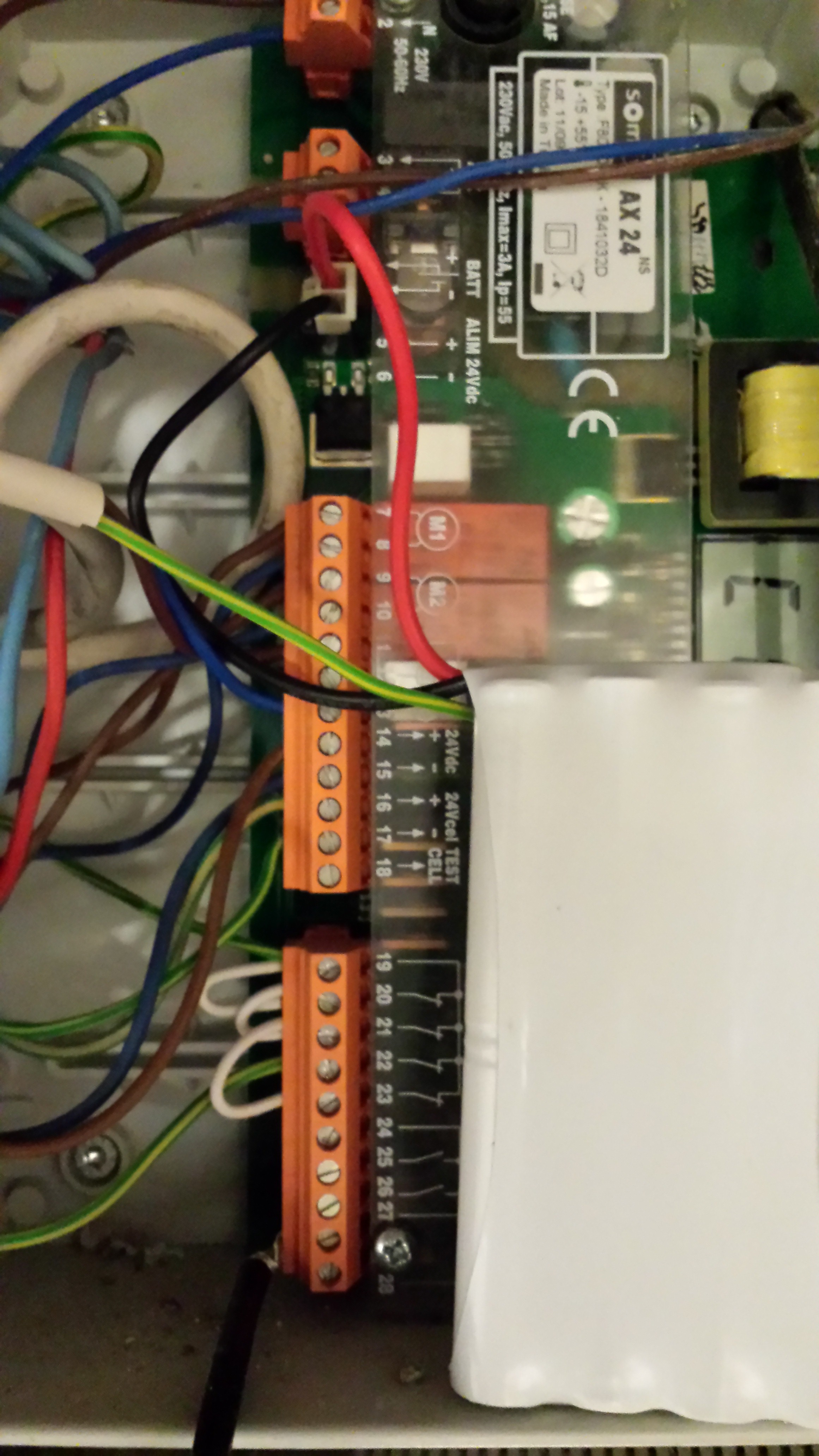

          &lt;div class=&quot;body-bd&quot;&gt;&lt;p&gt;Bonjour. Sur le bornier de l&amp;#39;armoire AX24, les connexions sont les suivantes&lt;/p&gt;&lt;ul&gt;&lt;li&gt;borne 19 : 1 fil vers les moteurs + 1 shunt vers borne 20&lt;/li&gt;&lt;li&gt;borne 20 : 1 shunt vers 19 + 1 shunt vers 21&lt;/li&gt;&lt;li&gt;borne 21 : 1 shunt vers 20 + 1 shunt vers 23&lt;/li&gt;&lt;li&gt;borne 22 : 1 fil vers les moteurs&lt;/li&gt;&lt;li&gt;borne 23 : 1 shunt vers 21&lt;/li&gt;Je joins une photo&lt;/p&gt;&lt;/div&gt;
          &lt;div class=&quot;body-bd&quot;&gt;&lt;p&gt;Bonjour Jc,&lt;/p&gt;&lt;p&gt;Avez-vous des accessoires de raccordés sur les bornes 19, 20, 21, 22 et 23 de votre motorisation ? Si oui, de quel type d&amp;#39;accessoire il s&amp;#39;agit ? Si non, avez-vous des shunt (pont avec un fil électrique) entre ces différentes bornes ?&lt;/p&gt;&lt;p&gt;Bonne journée,&lt;/p&gt;&lt;/div&gt;
