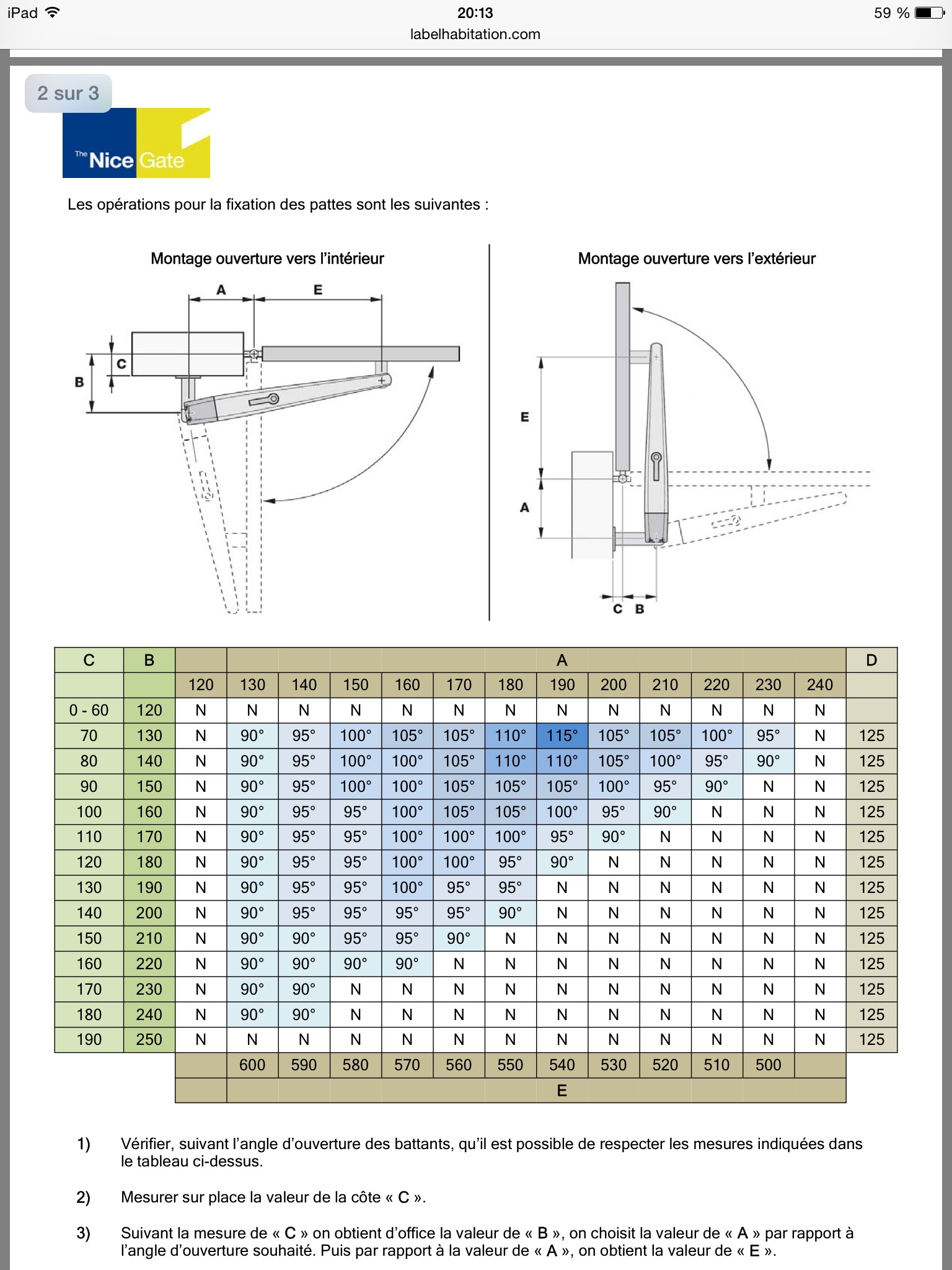

  <title>Réponse de Sébastien L.</title>
  <dc:creator>Sébastien L.</dc:creator>
          &lt;div class=&quot;body-bd&quot;&gt;&lt;p&gt;Euh oui, c&amp;#39;est peu convaincant (prenez le schémas &amp;quot;ouverture vers l&amp;#39;intérieur&amp;quot;, faites une rotation de 90° dans le sens anti-horaire et..... vous obtenez &amp;quot;ouverture vers l&amp;#39;exterieur&amp;quot; ! c&amp;#39;est juste une question de point de vue lol). Dans les 2 cas les côtes A,B,et C sont les même et doivent être respectées. En fait, c&amp;#39;est juste une utilisation détournée que vous pouvez réaliser avec le modèle SOMFY. Et vous perdez un peu plus de 2 fois la côte C+B en passage sans parler des risques énormes d&amp;#39;accrocher directement le vérin avec un véhicule. Bref, amha, à proscrire, préférez un modèle à bras.&lt;/p&gt;&lt;/div&gt;

  <title>Réponse de Samuel R.</title>
  <dc:creator>Samuel R.</dc:creator>
          &lt;div class=&quot;body-bd&quot;&gt;&lt;p&gt;Merci pour votre réponse mais sachez que chez Nice c&amp;#39;est possible avec le modele Toona par ex . Le montage est détaillé dans la notice . &lt;/p&gt;&lt;p&gt;Alors pourquoi pas somfy ?&lt;/p&gt;&lt;/div&gt;
          &lt;div class=&quot;body-bd&quot;&gt;&lt;p&gt;Je ne connais pas ce modèle précisement mais un modèleà verin/sis sans fin me parait peu compatible avec une ouverture vers l&amp;#39;exterieure. Preferez un modèle à bras.&lt;/p&gt;&lt;/div&gt;
