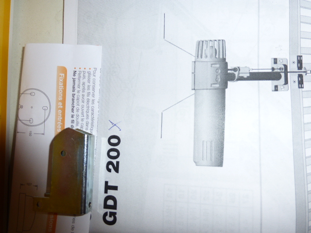

          &lt;div class=&quot;body-bd&quot;&gt;&lt;p&gt;Elle ne se fixe pas sur le moteur proprement dit mais à la place de la cordelette -15- comme indiqué page 13 et 15 de la notice que vous semblez avoir. Je vous la joint au besoin.&lt;/p&gt;&lt;/div&gt;

          &lt;div class=&quot;body-bd&quot;&gt;&lt;p&gt;J&amp;#39;ai poser la serrure mais je ne sais pas ou fixer le cavalier sur le tube ou sur le support moteur pour attacher la ficelle qui doit debrayer le moteur.&lt;/p&gt;&lt;/div&gt;
