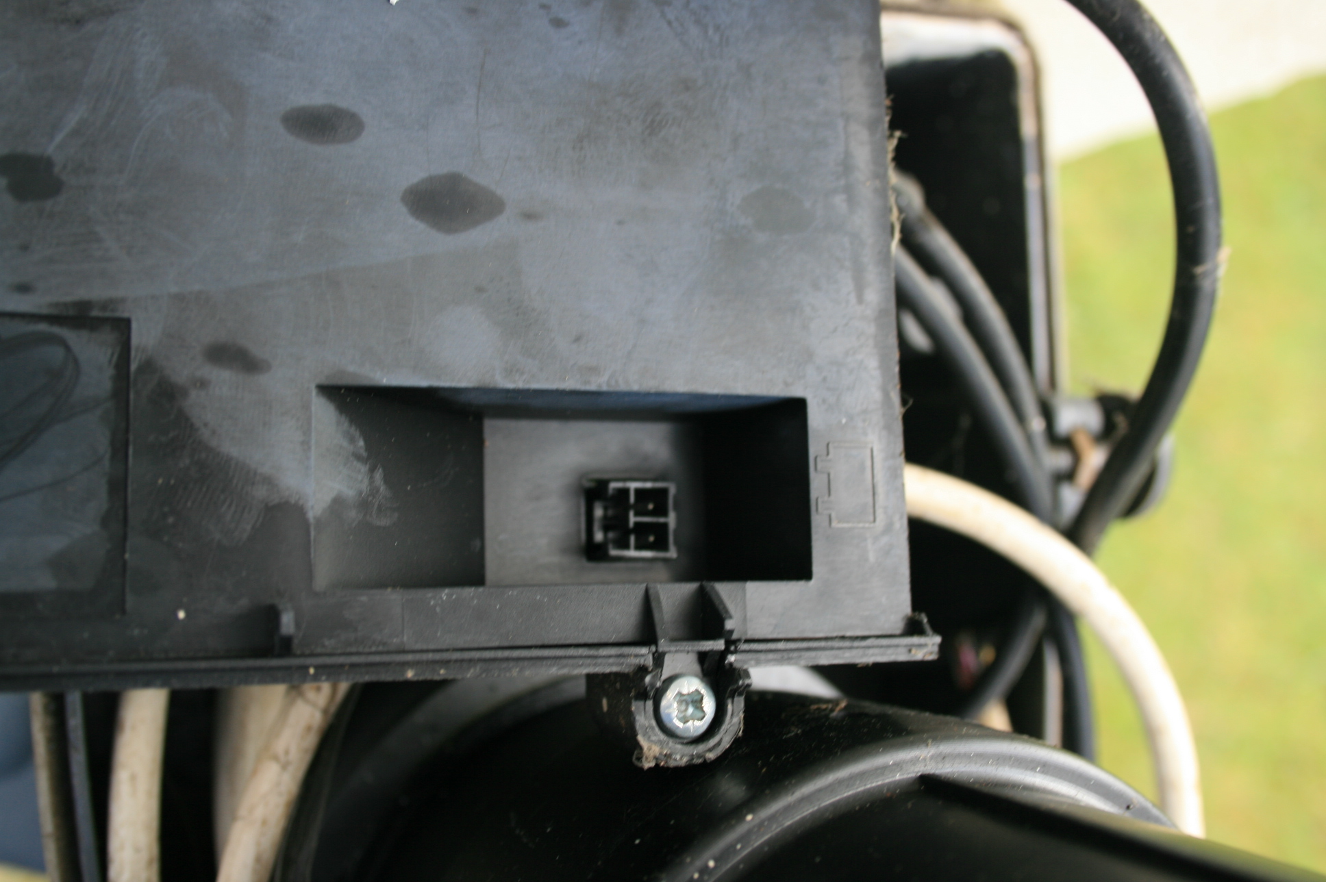

          &lt;div class=&quot;body-bd&quot;&gt;&lt;p&gt;Pouvez-vous m&amp;#39;indiquer quel type d&amp;#39;accus se branche sur un boîtier électronique SCREW Opérator de type F591D10A afin de permettre l&amp;#39;ouverture du portail en cas de coupure de courant ?&lt;/p&gt;&lt;/div&gt;
  <title>Réponse de Martial V.</title>
  <dc:creator>Martial V.</dc:creator>
          &lt;div class=&quot;body-bd&quot;&gt;&lt;p&gt;Bonjour Laurence,&lt;/p&gt;&lt;p&gt;La batterie de secours référence 2400720 est compatible avec votre boitier électronique.&lt;/p&gt;&lt;p&gt;Bonne Journée&lt;/p&gt;&lt;/div&gt;
  <title>Réponse de laurence P.</title>
  <dc:creator>laurence P.</dc:creator>
          &lt;div class=&quot;body-bd&quot;&gt;&lt;p&gt;il s&amp;#39;agit d&amp;#39;un portail s200 II; mais ce n&amp;#39;est pas le boitier d&amp;#39;origine car il est tombé en panne et il a été remplacé par le boitier F591D10A&lt;/p&gt;&lt;/div&gt;
