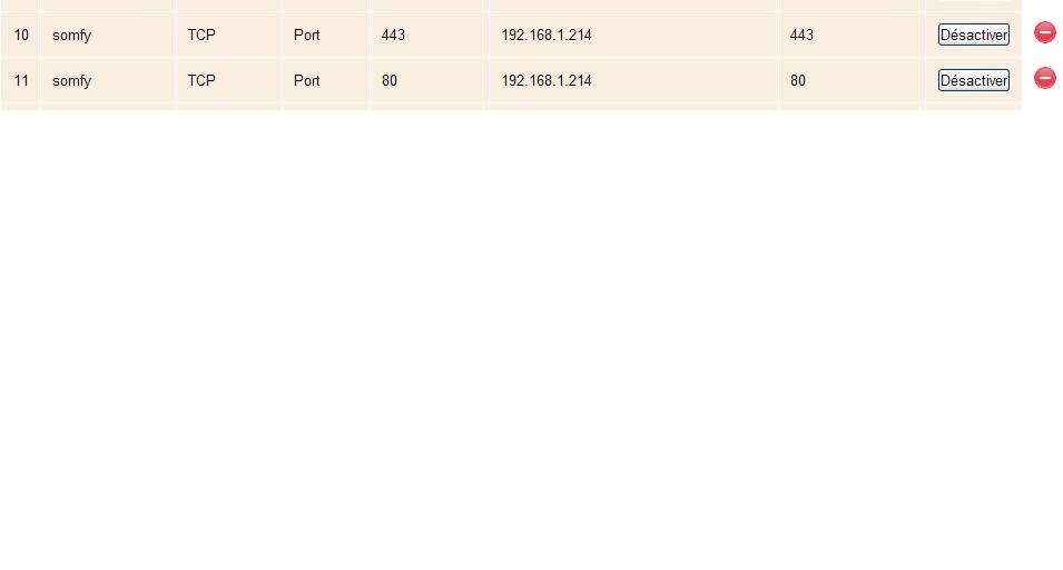

          &lt;div class=&quot;body-bd&quot;&gt;&lt;p&gt;Bonjour à tous,&lt;/p&gt;&lt;p&gt;J&amp;#39;informe la communauté que le problème de Christian à été réglé lors de son appel à l&amp;#39;assistance technique. Il s&amp;#39;agissait d&amp;#39;une erreur de paramétrage.&lt;/p&gt;&lt;p&gt;Bonne Journée&lt;/p&gt;&lt;/div&gt;

          &lt;div class=&quot;body-bd&quot;&gt;&lt;p&gt;mon alarme protexion 600 revient de reparation j&amp;#39;ai maintenant à nouveau acces via l&amp;#39;adresse IP 192.168.1.214 que j&amp;#39;ai choisie , par contre impossible d&amp;#39;y acceder via mon telephone ou via alarme somfy net, les ports 443 et 80 sont ouverts , le DHCP est desactivé sur l&amp;#39;alarme, j&amp;#39;ai meme fixé l&amp;#39;adresse IP/adresse MAC, 2 constats sur le telephone j&amp;#39;ai l&amp;#39;info &amp;quot;pas de reseau cellulaire disponible&amp;quot; et sur alarme somfy net &amp;quot;aucune box/ modem ADSL n&amp;#39;est enregistrée mais impossssible de la modifier&lt;/p&gt;&lt;/div&gt;

          &lt;div class=&quot;body-bd&quot;&gt;&lt;p&gt;Bonjour &lt;br /&gt;Impossible de recreer un compte , alarme somfy net ne détecte plus mon alarme même après avoir debrancher et rebrancher l&amp;#39;alarme ??&lt;/p&gt;&lt;/div&gt;

          &lt;div class=&quot;body-bd&quot;&gt;&lt;p&gt;Bonjour,&lt;br /&gt;Il serait peut être plus simple de créer un nouveau compte alarme&lt;/p&gt;&lt;/div&gt;
