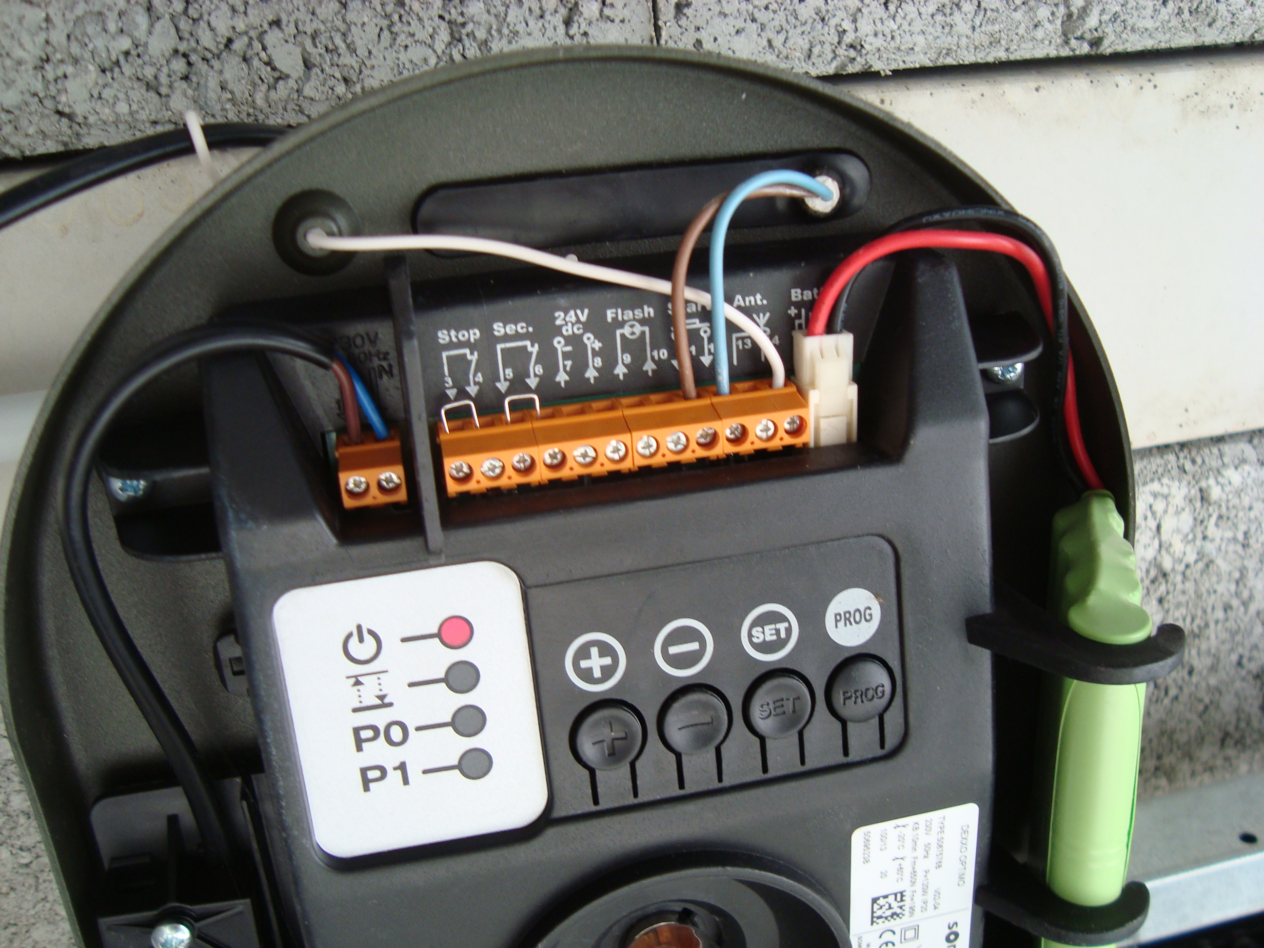

          &lt;div class=&quot;body-bd&quot;&gt;&lt;p&gt;Bonjour&lt;br /&gt;Je voudrais savoir s&amp;#39;il est possible de commander un éclairage classique 220 V lors de l&amp;#39;ouverture et fermeture avec une temporisation avec la fin du mouvement, similaire à la lampe 24V intégré au boitier du portail DEXXO OPTIMO&lt;br /&gt;Merci&lt;br /&gt;Cordialement et bonne journée&lt;br /&gt;Damien&lt;/p&gt;&lt;/div&gt;

          &lt;div class=&quot;body-bd&quot;&gt;&lt;p&gt;Oui là, ce modèle semble être un modèle &amp;quot;simplifié&amp;quot; qui ne dispose pas de la sortie éclairage de zone. Il vous faut soit une lumièe commandée par un récepteur à part (non temporisée donc) soit &amp;quot;bricoler&amp;quot; un truc avec un relais piloté soit par la commande de la lumière embarquée ou par celle du flash.&lt;/p&gt;&lt;/div&gt;

          &lt;div class=&quot;body-bd&quot;&gt;&lt;p&gt;Bonjour Sébastien&lt;br /&gt;Merci de votre réponse rapide&lt;br /&gt;Mais il semblerait malheureusement que mon modèle de DEXXO OPTIMO ne corresponde pas voir photo et notice télécharger sur le site SOMFY&lt;br /&gt;Si vous avez quand même une idée, je suis preneur&lt;br /&gt;Merci et bonne journée&lt;br /&gt;Damien&lt;/p&gt;&lt;/div&gt;

          &lt;div class=&quot;body-bd&quot;&gt;&lt;p&gt;comme indiqué dans la notice, les 3 et 4 du bornier servent à brancher un éclairage.&lt;/p&gt;&lt;/div&gt;
