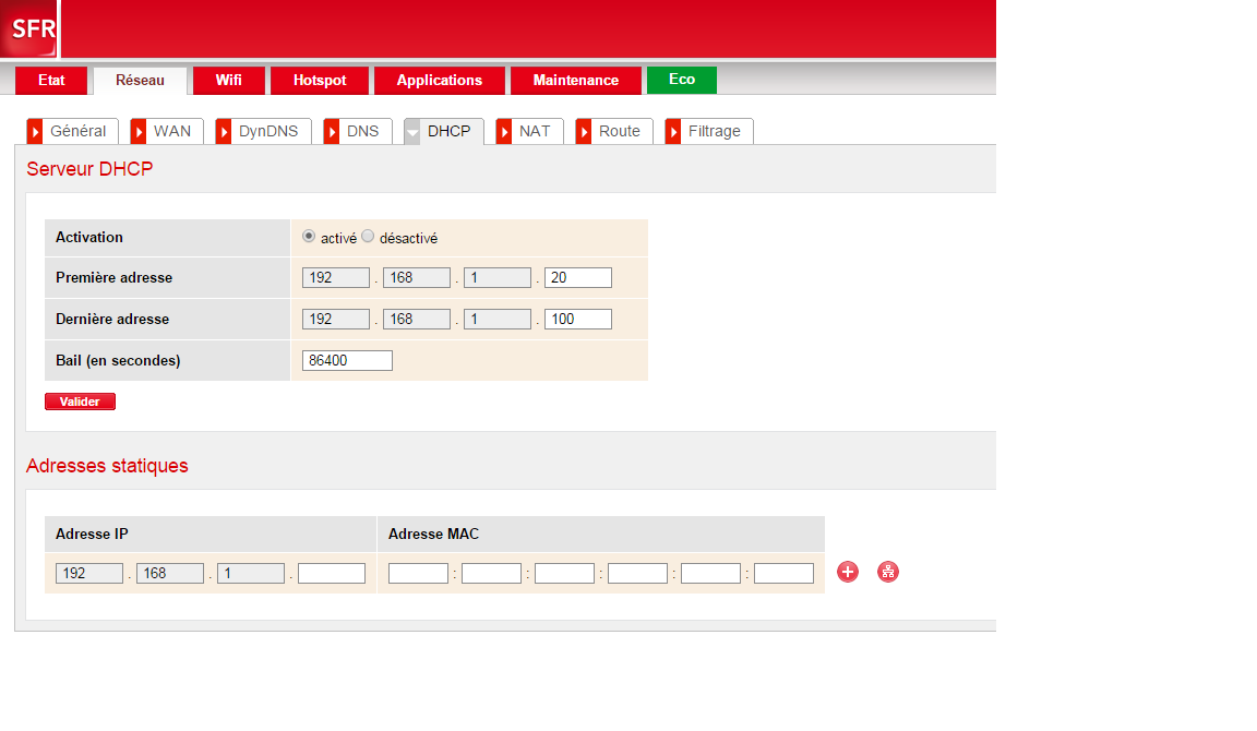

          &lt;div class=&quot;body-bd&quot;&gt;&lt;p&gt;Bonjour Thomas M,&lt;/p&gt;&lt;p&gt;j&amp;#39;ai essayé ta méthode et ca fonctionne... MERCI !&lt;br /&gt;Par contre je ne comprends pas pourquoi cette configuration n&amp;#39;apparait pas dans les notices Somfy et pourquoi ca fonctionnait au début sans cette config? Pourquoi aujourd&amp;#39;hui faut il faire cette config et quelle en est le principe?&lt;br /&gt;Merci d&amp;#39;avance pour ces explications et encore merci pour ton aide.&lt;br /&gt;Bruno&lt;/p&gt;&lt;/div&gt;

          &lt;div class=&quot;body-bd&quot;&gt;&lt;p&gt;Bonjour Bruno,&lt;/p&gt;&lt;p&gt;Je vais vous demander, de fixer les adresses IP de vos deux caméras dans l&amp;#39;interface de votre box ADSL. Une fois que cette action aura été réalisée, il faudrait que vous ouvriez les ports suivant dans la configuration NAT/PAT de votre box ADSL :&lt;/p&gt;&lt;p&gt;Règle numéro 1&lt;br /&gt;Nom : LiveCam1Salon&lt;br /&gt;Protocole : TCP&lt;br /&gt;Type : Port&lt;br /&gt;Port externes : 8080&lt;br /&gt;Adresse IP de destination : &amp;quot;L&amp;#39;adresse IP statique que vous avez fixé pour Cam 1 salon&amp;quot;&lt;br /&gt;Ports de destination : 80&lt;/p&gt;&lt;p&gt;Règle numéro 2&lt;br /&gt;Nom : LiveCam2HallEntrée&lt;br /&gt;Protocole : TCP&lt;br /&gt;Type : Port&lt;br /&gt;Port externes : 8081&lt;br /&gt;Adresse IP de destination : &amp;quot;L&amp;#39;adresse IP statique que vous avez fixé pour Cam 2 Hall Entrée&amp;quot;&lt;br /&gt;Ports de destination : 80&lt;/p&gt;&lt;p&gt;Est-ce que cela corrige le problème que vous rencontrez ?&lt;/p&gt;&lt;p&gt;Bonne journée,&lt;/p&gt;&lt;/div&gt;

          &lt;div class=&quot;body-bd&quot;&gt;&lt;p&gt;Bonjour Pince57, je viens d&amp;#39;essayer d&amp;#39;élargir le DHCP à 220 mais ca ne change rien. De plus les caméra ont des ip entre 20 et 100 et même si l&amp;#39;ip de la centrale est 217 donc hors plage DHCP, j&amp;#39;ai bien accès aux fonctionnalités de la centrale en 3G/4G.&lt;/p&gt;&lt;/div&gt;

          &lt;div class=&quot;body-bd&quot;&gt;&lt;p&gt;salut, &lt;/p&gt;&lt;p&gt;il y a un probleme avec ta plage d&amp;#39;adresse DHCP: elle s’arrête a 100 alors que ton adresse alarme est en 217.&lt;/p&gt;&lt;p&gt;Il faut augmenter la plage de fin&lt;/p&gt;&lt;/div&gt;

          &lt;div class=&quot;body-bd&quot;&gt;&lt;p&gt;Bonjour Robert P.,&lt;br /&gt;comment configurer les caméra dans la box?&lt;br /&gt;car avec cette config ca à fonctionné.&lt;br /&gt;Les caméra apparaissent dans la box quand je vais voir les périph connectés (connexion RJ45, il y a une adresse ip et une mac adress pour chaque caméra) et surtout la visu Live fonctionne quand je suis connecté à la box via le Wifi.&lt;br /&gt;Quelle est la configuration à appliquer dans ma SFR box (qui n&amp;#39;est indiqué nul part dans les manuels car je suppose que cette modification est à faire depuis que Somfy a fait des modif sur son serveur pour l&amp;#39;accès au Live)?&lt;br /&gt;Merci d&amp;#39;avance.&lt;/p&gt;&lt;/div&gt;

          &lt;div class=&quot;body-bd&quot;&gt;&lt;p&gt;Bonjour,&lt;br /&gt;Votre alarme est configurée sur votre box ADSL, mais pas vos caméras.&lt;/p&gt;&lt;/div&gt;
