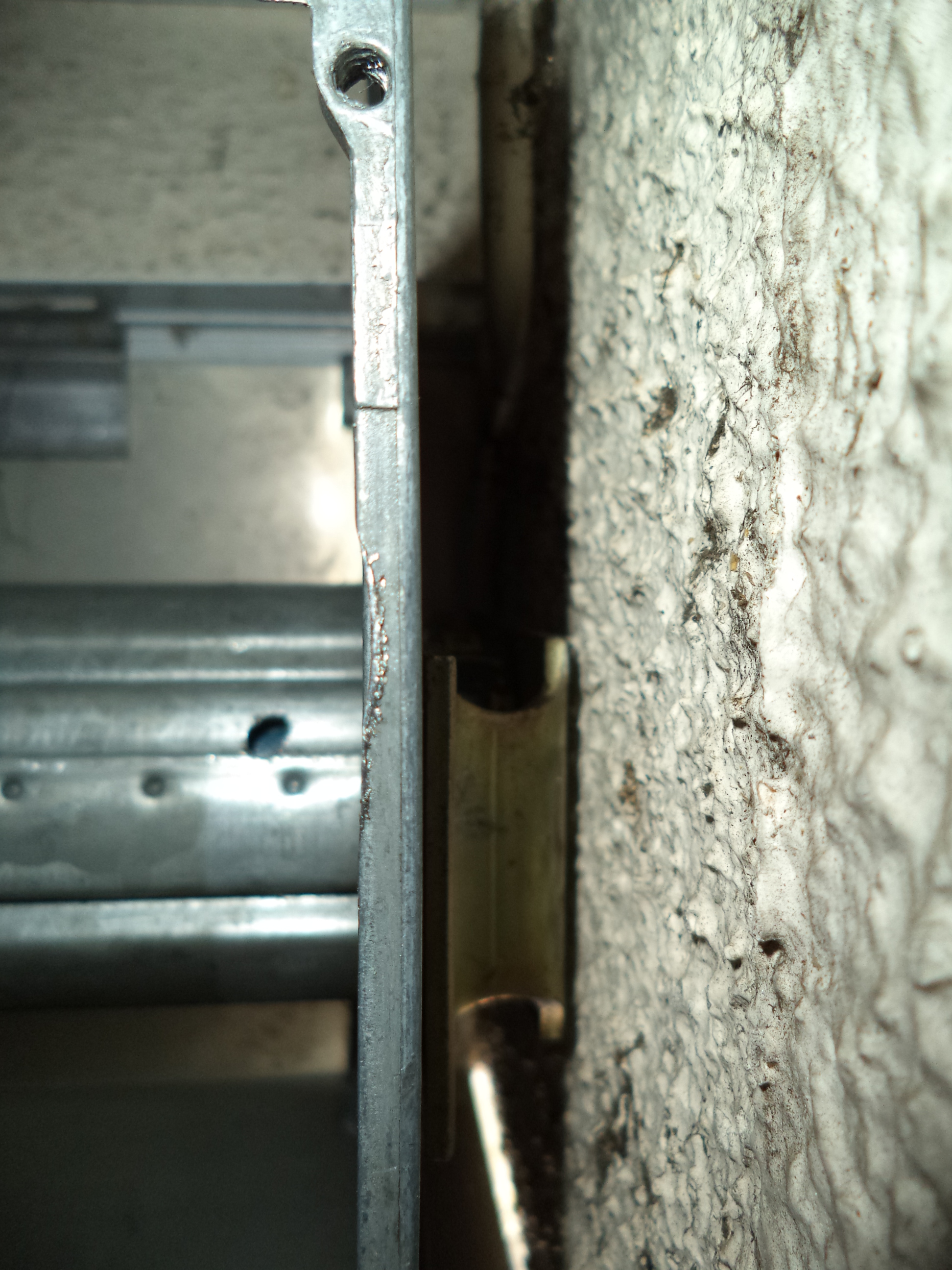

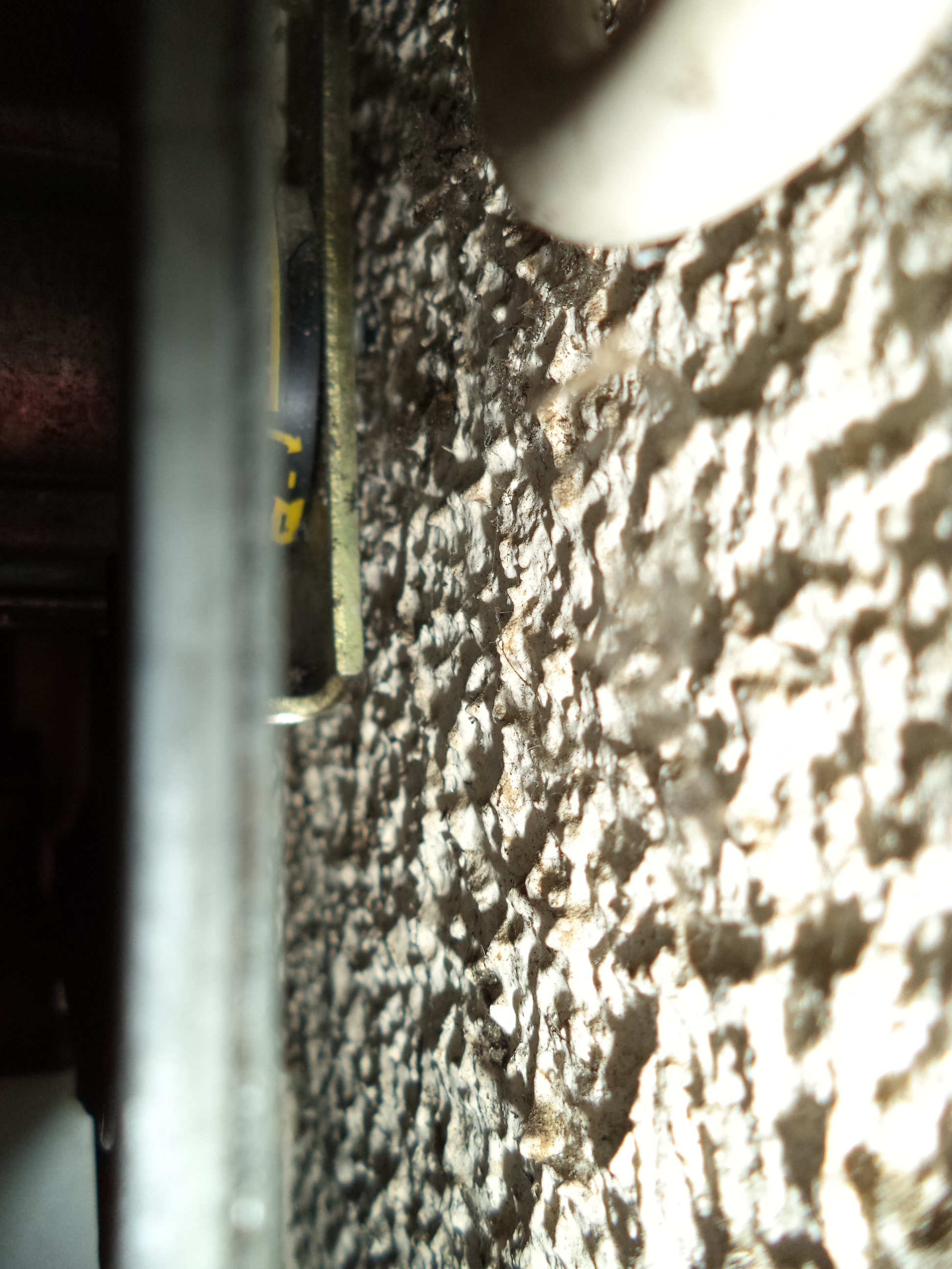

          &lt;div class=&quot;body-bd&quot;&gt;&lt;p&gt;Bonjour, &lt;/p&gt;&lt;p&gt;Je pense que la plaque de droite a été fixé après l&amp;#39;installation du moteur.&lt;br /&gt;Il faudrait donc déjà la retirer, ça sera surement plus simple pour retirer par la suite le moteur.&lt;br /&gt;Par contre, ça semble être un vieux moteur, si vous le remplacer par un nouveau, il faudra remplacer aussi les adaptations (roue + couronne + support moteur) donc a bien demander à votre vendeur.&lt;/p&gt;&lt;p&gt;Enfin, si vraiment c&amp;#39;est trop complexe, le mieux serait de faire intervenir un pro.&lt;/p&gt;&lt;p&gt;Cdt.&lt;/p&gt;&lt;/div&gt;

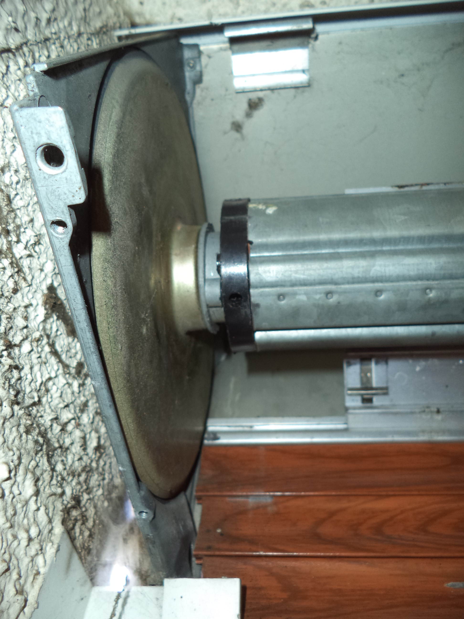

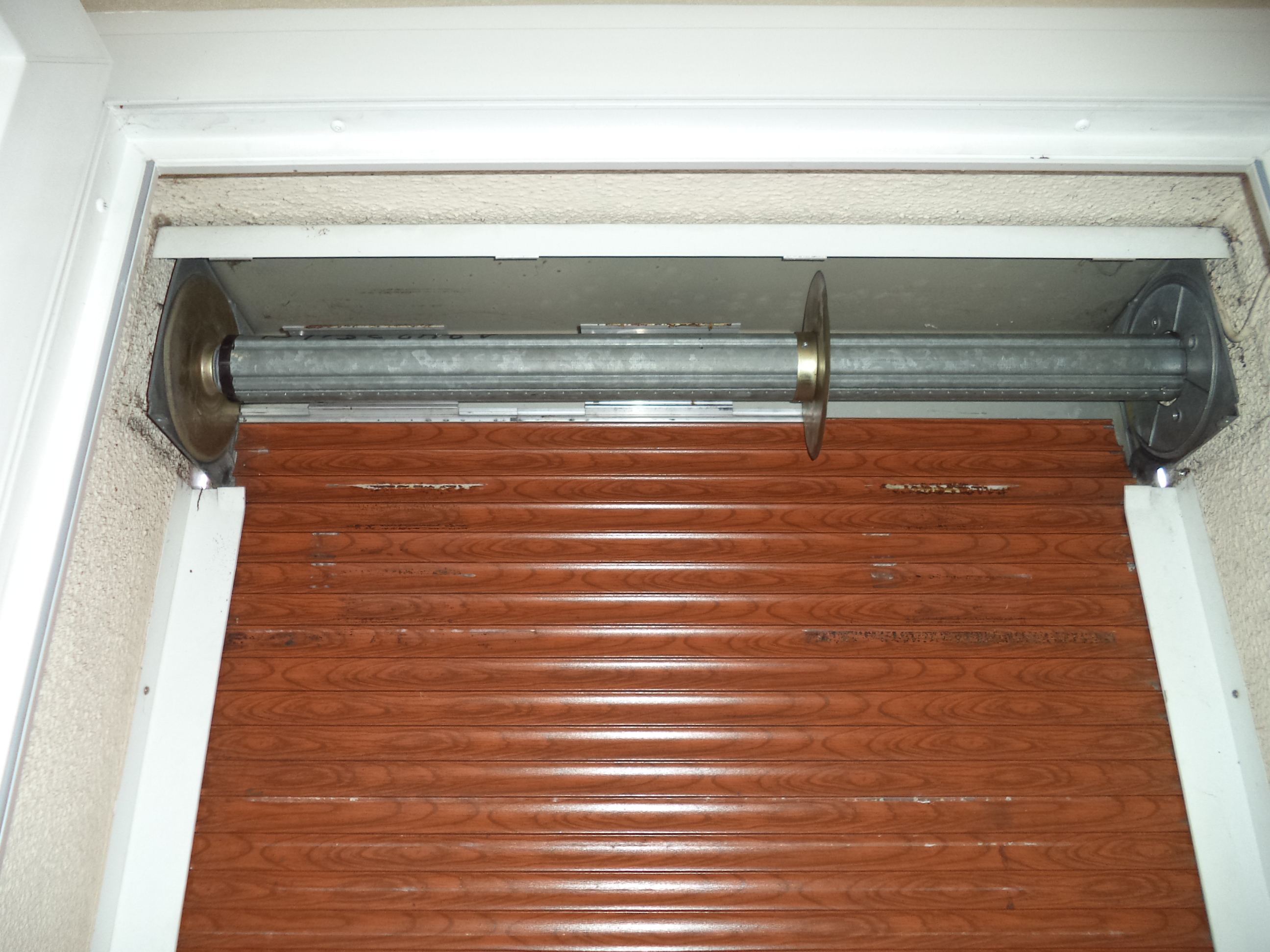

          &lt;div class=&quot;body-bd&quot;&gt;&lt;p&gt;Bonjour,&lt;br /&gt;je crois que le condensateur de mon vieux volet roulant a rendu l&amp;#39;âme. J&amp;#39;aimerais le remplacer mais voilà, après avoir ouvert le coffre et autres manips, je n&amp;#39;arrive pas à extraire le tube. Je ne trouve pas de goupille comme indiqué dans d&amp;#39;autres questions ou de vis ... Savez-vous comment je peux faire ? Par avance, merci !&lt;/p&gt;&lt;/div&gt;

          &lt;div class=&quot;body-bd&quot;&gt;&lt;p&gt;Voilà une  autre photo de cette pièce métallique. Pas facile de faire mieux, c&amp;#39;est coincé près du mur !&lt;/p&gt;&lt;/div&gt;

          &lt;div class=&quot;body-bd&quot;&gt;&lt;p&gt;Bonjour,&lt;/p&gt;&lt;p&gt;merci  pour la réponse.&lt;/p&gt;&lt;p&gt;En fait, le bloc moteur se trouve à droite. Je n&amp;#39;arrive à pousser ni vers la droite, ni vers la gauche. Voici la photo du bloc à droite. On ne voit pas grand chose. Une partie du moteur (où il est indiqué Somfy) dépasse du tube et semble collée à une pièce de métal (en forme de crochet ] ) qui est vissée à la plaque qui maintient le tube. Je ne sais pas si je suis claire ??&lt;/p&gt;&lt;/div&gt;

          &lt;div class=&quot;body-bd&quot;&gt;&lt;p&gt;Bonjour, &lt;/p&gt;&lt;p&gt;Normalement, il faudrait pousser le tube vers la droite, puis tirer vers vous. Mais j&amp;#39;ai peur qu&amp;#39;il y ait quelque chose qui gêne sur la gauche, car on ne voit pas la tête moteur où arrive le fil d&amp;#39;alimentation.&lt;/p&gt;&lt;p&gt;Cdt.&lt;/p&gt;&lt;/div&gt;
