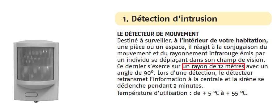

          &lt;div class=&quot;body-bd&quot;&gt;&lt;p&gt;ce sont les caractéristiques données apres a toi de faire ton choix&lt;/p&gt;&lt;/div&gt;

          &lt;div class=&quot;body-bd&quot;&gt;&lt;p&gt;Salut PINSE&lt;br /&gt;Donc les nouveaux (003) sont moins performants...&lt;br /&gt;La beauté est secondaire, a mon avis priorité a la securité&lt;/p&gt;&lt;/div&gt;

          &lt;div class=&quot;body-bd&quot;&gt;&lt;p&gt;Salut, &lt;/p&gt;&lt;p&gt;les 003 ont une portée de 10 contre 12 pour les 439, a part ca, ils seront parfaitement compatibles. &lt;/p&gt;&lt;p&gt;La forme aussi diffère, les 003 ont une forme plus &amp;quot;joli&amp;quot; tout en rondeur&lt;/p&gt;&lt;/div&gt;

          &lt;div class=&quot;body-bd&quot;&gt;&lt;p&gt;Bonjour,&lt;br /&gt;Je dois ajouter des D.M à mon alarme protexion 5000 GSM.&lt;br /&gt;Mes D.M actuels sont les 2400439, mais sur le site ils ont la reference 1875003.&lt;br /&gt;Quel est la difference?&lt;br /&gt;Sont ils compatibles entre eux?&lt;br /&gt;A vous lire&lt;/p&gt;&lt;/div&gt;
