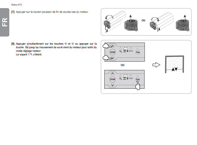

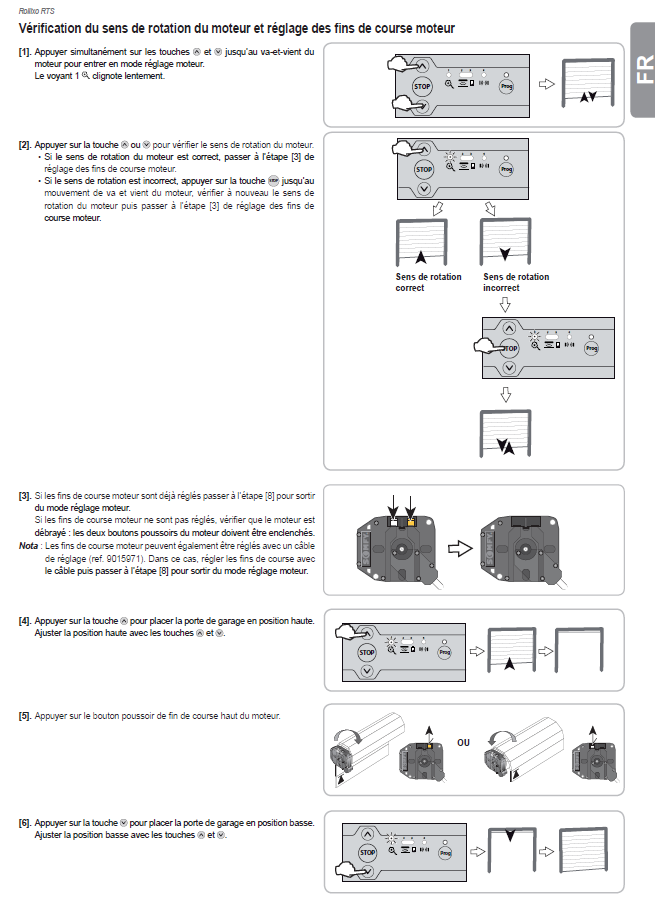

          &lt;div class=&quot;body-bd&quot;&gt;&lt;p&gt;Donc c&amp;#39;est bien ça, le rollixo detecte que les fins de courses ne sont pas réglées et se met donc en sécurité, vous avez dû sauter une étape lors de la mise en service.&lt;/p&gt;&lt;/div&gt;
