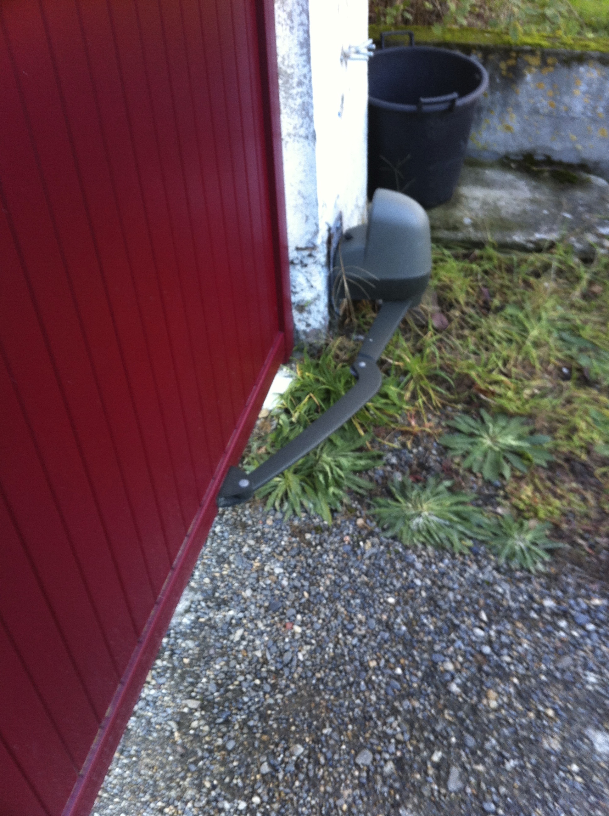

          &lt;div class=&quot;body-bd&quot;&gt;&lt;p&gt;Bonjour,&lt;br /&gt;Une motorisation de portail doit pour moi être positionnée à 1/3 de la hauteur de votre portail sur une barre de renfort. Après recherche sur le site somfy j&amp;#39;ai retrouvé l&amp;#39;information sur la notice du SGA 6000 (page 8 de la notice ou 12 du PDF):&lt;/p&gt;&lt;p&gt;&lt;a href=&quot;https://www.somfy.fr/file.cfm/notice_portail_domotique_sga_6000.pdf?contentID=92529&quot; rel=&quot;nofollow&quot;&gt;https://www.somfy.fr/file.cfm/notice_portail_domotique_sg...&lt;/a&gt;&lt;/p&gt;&lt;p&gt;L&amp;#39;électronique a certainement dut morfler...&lt;/p&gt;&lt;/div&gt;

          &lt;div class=&quot;body-bd&quot;&gt;&lt;p&gt;les 2 vtx viennent en butée à la fermeture mais ne se bloquent pas et avec le vent le portail s&amp;#39;ouvre. inversement il reste  bloqué quand il est ouvert ?&lt;/p&gt;&lt;/div&gt;

          &lt;div class=&quot;body-bd&quot;&gt;&lt;p&gt;la photo ci joint&lt;br /&gt;de plus maintenant j&amp;#39;ai des arrêts aléatoires&lt;/p&gt;&lt;/div&gt;

          &lt;div class=&quot;body-bd&quot;&gt;&lt;p&gt;Bonjour, peux-tu mettre une photo de ton installation en pièce jointe ? En fermeture c&amp;#39;est la tension du bras qui entraîne le blocage en fermeture. Une mauvaise position du bras en fermeture peut entraîner ce problème.&lt;/p&gt;&lt;/div&gt;
