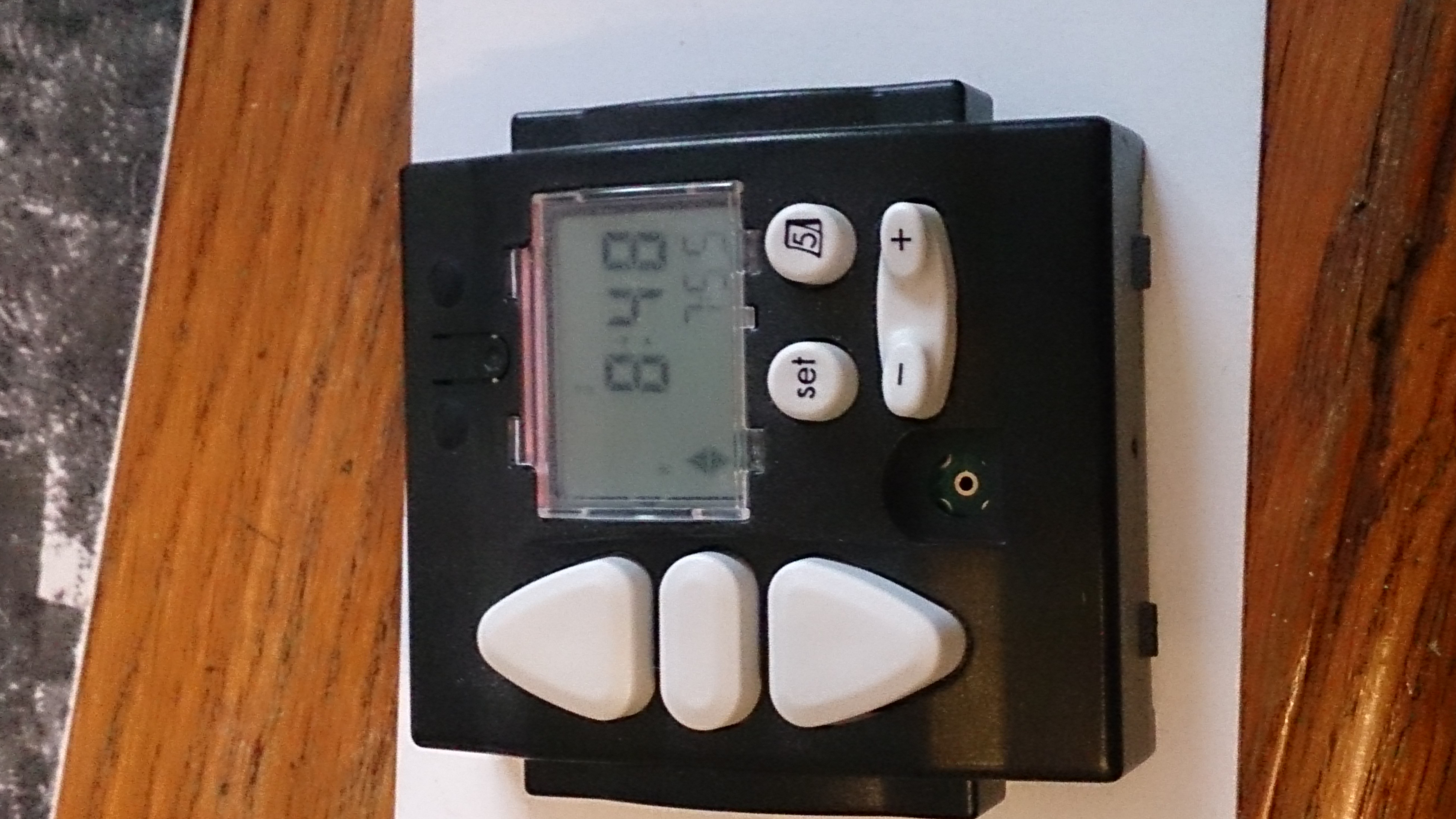

          &lt;div class=&quot;body-bd&quot;&gt;&lt;p&gt;Bonsoir, en faites j&amp;#39;ai trouvé comment rectifier le problème.&lt;br /&gt;J&amp;#39;ai fais une inversion du sens de rotation sur le chronis RTS(programmateur)et ce soir mes volets se sont fermés. Bon à savoir merci d&amp;#39;avoir répondu  cordialement&lt;/p&gt;&lt;/div&gt;

          &lt;div class=&quot;body-bd&quot;&gt;&lt;p&gt;Bonjour, j’ai 1  Chronis RTS et 1 Télis 4. Tout fonctionne bien sauf la descente des volets en mode programmation.&lt;br /&gt;En effet ,lors de l’activation du mode descente les 2 petites flèches clignotent et passe à l’heure de remontée (qui elle fonctionne bien ) mais les volets ne descendent pas, j’ai constaté que en mode remonté seul la flèche indiquant le sens remonté clignote.&lt;br /&gt;Pouvez vous m’expliquer comment faire pour que cela fonctionne&lt;br /&gt;merci pour votre réponse&lt;/p&gt;&lt;/div&gt;

          &lt;div class=&quot;body-bd&quot;&gt;&lt;p&gt;Bonjour, &lt;/p&gt;&lt;p&gt;Je pense que votre Chronis est défectueuse.&lt;br /&gt;Si vous êtes sous garantie rapprochez vous de votre revendeur pour faire un SAV.&lt;/p&gt;&lt;p&gt;Cdt.&lt;/p&gt;&lt;/div&gt;
