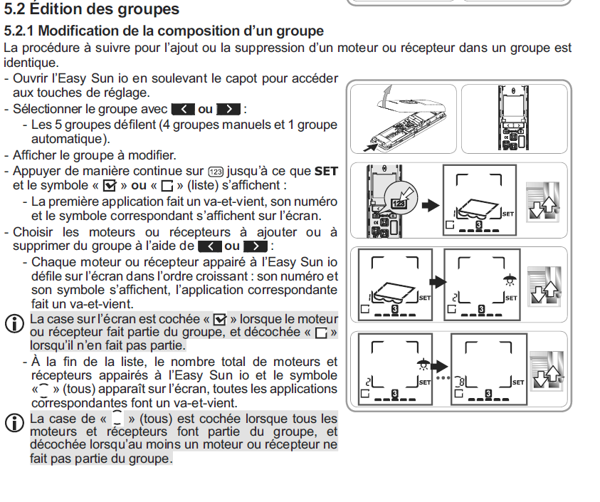

          &lt;div class=&quot;body-bd&quot;&gt;&lt;p&gt;Là ça fonctionne, voici donc la procédure àsuivre pour effectuer les réglages demandés.&lt;/p&gt;&lt;/div&gt;

          &lt;div class=&quot;body-bd&quot;&gt;&lt;p&gt;Bonjour.&lt;br /&gt;J&amp;#39;ai 13 volets roulants réparti entre le bas et l&amp;#39;étage.&lt;br /&gt;Je n&amp;#39;ai pas réussi à créer 2 groupes qui permettent de piloter les volets du bas et de l&amp;#39;étage indépendamment. Pouvez me donner la procédure.&lt;br /&gt;Merci&lt;/p&gt;&lt;/div&gt;
