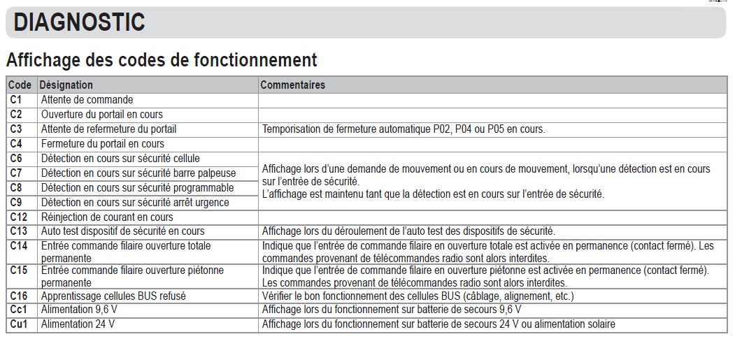

          &lt;div class=&quot;body-bd&quot;&gt;&lt;p&gt;Faire une vérification diagnostique notamment C15&lt;/p&gt;&lt;/div&gt;

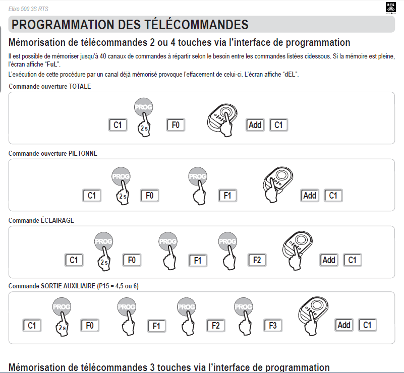

          &lt;div class=&quot;body-bd&quot;&gt;&lt;p&gt;EliXO 500 en effet,&lt;/p&gt;&lt;p&gt;Oui j&amp;#39;ai fait la procédure de programmation de cette page, pour l&amp;#39;ouverture totale cela fonctionne, mais pas pour l&amp;#39;ouverture pietonne.&lt;br /&gt;Par ailleur l&amp;#39;ouverture pietonne ne fonctionne pas non plus sur le bornier 10 &amp;amp; 9 par contact sec, alors que l&amp;#39;ouverture totale fonctionne tres bien par contact sec sur 10 &amp;amp; 11&lt;/p&gt;&lt;/div&gt;

          &lt;div class=&quot;body-bd&quot;&gt;&lt;p&gt;Bonsoir Patrice,&lt;br /&gt;Vous voulez dire eliXo 500 RTS ? si oui, avez vous fait l&amp;#39;essai de programmer une télécommande? page 18 de la notice voir photo.&lt;/p&gt;&lt;/div&gt;
