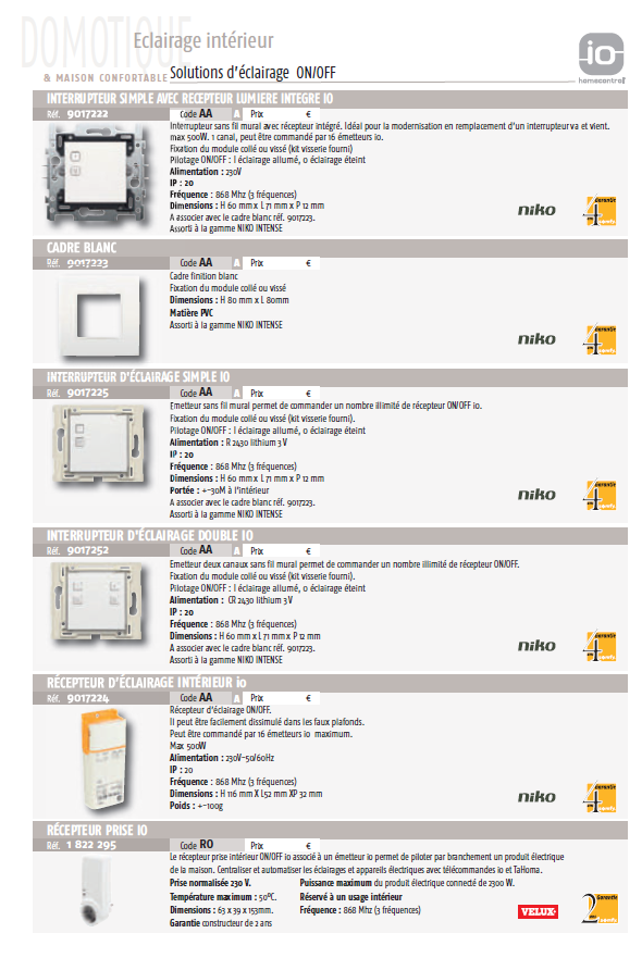

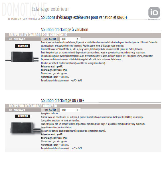

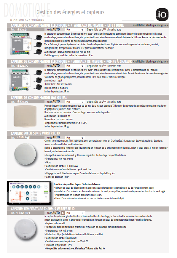

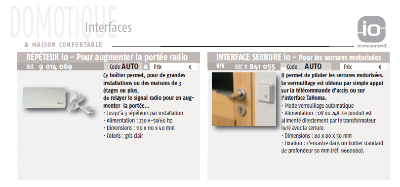

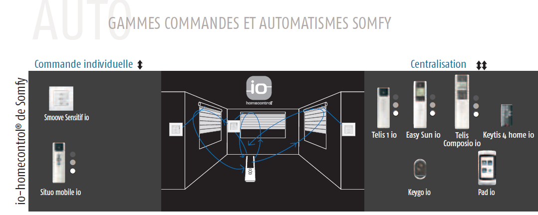

          &lt;div class=&quot;body-bd&quot;&gt;&lt;p&gt;Je ne pense pas avoir de comptes à rendre mais je veux bien vous éclairer. Voici donc quelques pièces jointes. Je passe bien sûr sur tout ce qui est motorisation de Volets roulants, Portes de garage, Portails, Alarme..... C&amp;#39;est vrai qu&amp;#39;il manque les volets battants (en IO) mais ne pensez vous pas qu&amp;#39;il s&amp;#39;agit plus d&amp;#39;un problème technique que d&amp;#39;une volonté de SOMFY de ne pas la faire en IO ? Pour le mode alèatoire, c&amp;#39;est vrai que c&amp;#39;est un manque mais comme je l&amp;#39;ai dis, le système est perfectible et évolutif.... Dites moi quel autre système domotique offre le retour d&amp;#39;information sur la fermeture des VR, de la porte de garage (basculante, sectionnelle ou enroulable) ou du portail (battant ou coulissant) par exemple ? Aucun. Idem pour l&amp;#39;Alarme qui pilote aussi bien les volets que la lumière.... Donc je réaffirme ce que je disais: &amp;quot;TaHoma, bien que perfectible est un outil très puissant, evolutif et surtout très facile à mettre en oeuvre même par des non initiés&amp;quot;. D&amp;#39;ailleurs, n&amp;#39;est ce pas pour toutes ces raisons que vous l&amp;#39;avez choisi Remi G. ?&lt;/p&gt;&lt;/div&gt;
