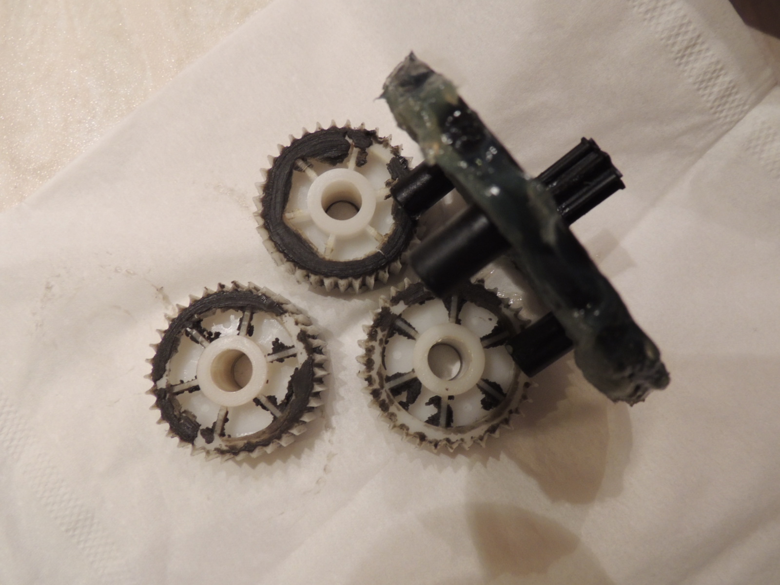

          &lt;div class=&quot;body-bd&quot;&gt;&lt;p&gt;Bonjour Stéphane,&lt;/p&gt;&lt;p&gt;Je vous informe que seule la pièce intermédiaire est disponible. Malheureusement, les 3 engrenages intermédiaires ne sont pas commercialisés seuls et ne sont plus fabriqués non plus. &lt;/p&gt;&lt;p&gt;Pour ce qui est de l&amp;#39;envoi de la platine intermédiaire, je vais avoir besoin d&amp;#39;informations personnelles. C&amp;#39;est pour cette raison que je viens de vous envoyer un mail pour continuer votre assistance en privé.&lt;/p&gt;&lt;p&gt;Bonne journée,&lt;/p&gt;&lt;/div&gt;

          &lt;div class=&quot;body-bd&quot;&gt;&lt;p&gt;bonjour,après démontage d&amp;#39;un moteur sur PASSEO S200 ,je viens de constater une usure sur plusieurs pièces.Usure sur les trois engrenages inférieurs en PVC et sur la pièce intermédiaire (entre engrenages inférieurs et engrenages supérieurs). Ces pièces sont elles disponibles ? merci&lt;/p&gt;&lt;/div&gt;

          &lt;div class=&quot;body-bd&quot;&gt;&lt;p&gt;Bonjour,concernant les pièces usées sur mon PASSEO S200 ,voici la photo des 3 engrenages inférieurs et de la pièce intermédiaire.(entre engrenages inférieurs et engrenages supérieurs).&lt;/p&gt;&lt;/div&gt;
          &lt;div class=&quot;body-bd&quot;&gt;&lt;p&gt;Bonjour,&lt;br /&gt;Sans référence des pièces concernés il sera difficile de vous répondre.&lt;br /&gt;Pouvez-vous faire une photo des pièces concernées ?&lt;/p&gt;&lt;/div&gt;
