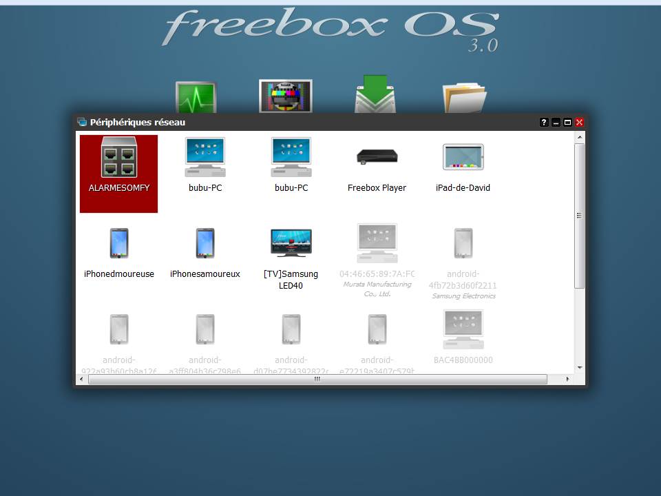

          &lt;div class=&quot;body-bd&quot;&gt;&lt;p&gt;Votre alarme est donc bien connectée à votre réseau, vous devriez pouvoir y accéder en local en double cliquant sur l&amp;#39;icône Alarme Somfy.&lt;br /&gt;Quelle est la référence de votre alarme ?&lt;br /&gt;Est-elle équipée d&amp;#39;un module IP ?&lt;/p&gt;&lt;/div&gt;

          &lt;div class=&quot;body-bd&quot;&gt;&lt;p&gt;Bonsoir robert et merci de vous interesser à mon cas&lt;br /&gt;voici ce que j ai trouvé&lt;/p&gt;&lt;/div&gt;

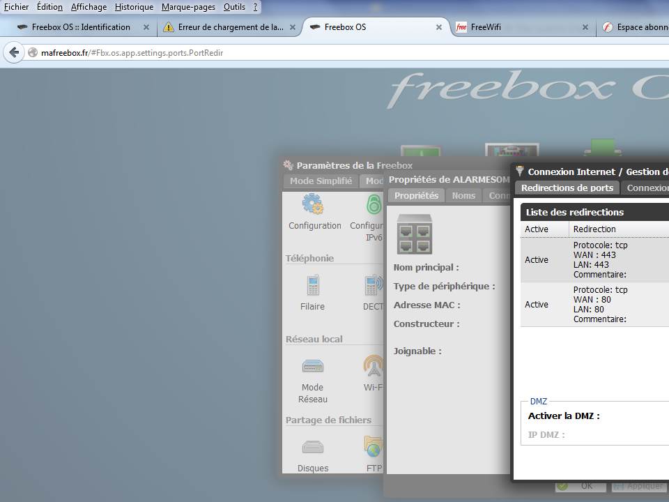

          &lt;div class=&quot;body-bd&quot;&gt;&lt;p&gt;Oui ça c&amp;#39;est la page d&amp;#39;ouverture des ports, qui a l&amp;#39;air ok, mais la centrale est elle raccordée&amp;quot;, en lien avec votre réseau ?&lt;/p&gt;&lt;/div&gt;

          &lt;div class=&quot;body-bd&quot;&gt;&lt;p&gt;est ce que c est ce dont vous parlez?&lt;/p&gt;&lt;/div&gt;

          &lt;div class=&quot;body-bd&quot;&gt;&lt;p&gt;Bonjour,&lt;br /&gt;Est-ce que vous pouvez &amp;quot;voir&amp;quot; votre centrale d&amp;#39;alarme reliée sur votre réseau LAN (interface de configuration de votre box ADSL) ?&lt;/p&gt;&lt;/div&gt;
