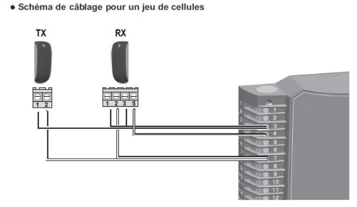

          &lt;div class=&quot;body-bd&quot;&gt;&lt;p&gt;bonjour Patrick,&lt;br /&gt;Oui voici le schéma de branchement.&lt;br /&gt;Bonne journée.&lt;/p&gt;&lt;/div&gt;

          &lt;div class=&quot;body-bd&quot;&gt;&lt;p&gt;Bonjour, je souhaite installer des cellules photoélectriques sur mon passéo 630. Chez cASTO, il me dise que ce n&amp;#39;est pas possible car elles sont &amp;quot;radio&amp;quot; maintenant. Celles sur le site de somfy sont-elles compatibles?&lt;br /&gt;Merci pour votre réponse&lt;/p&gt;&lt;/div&gt;
