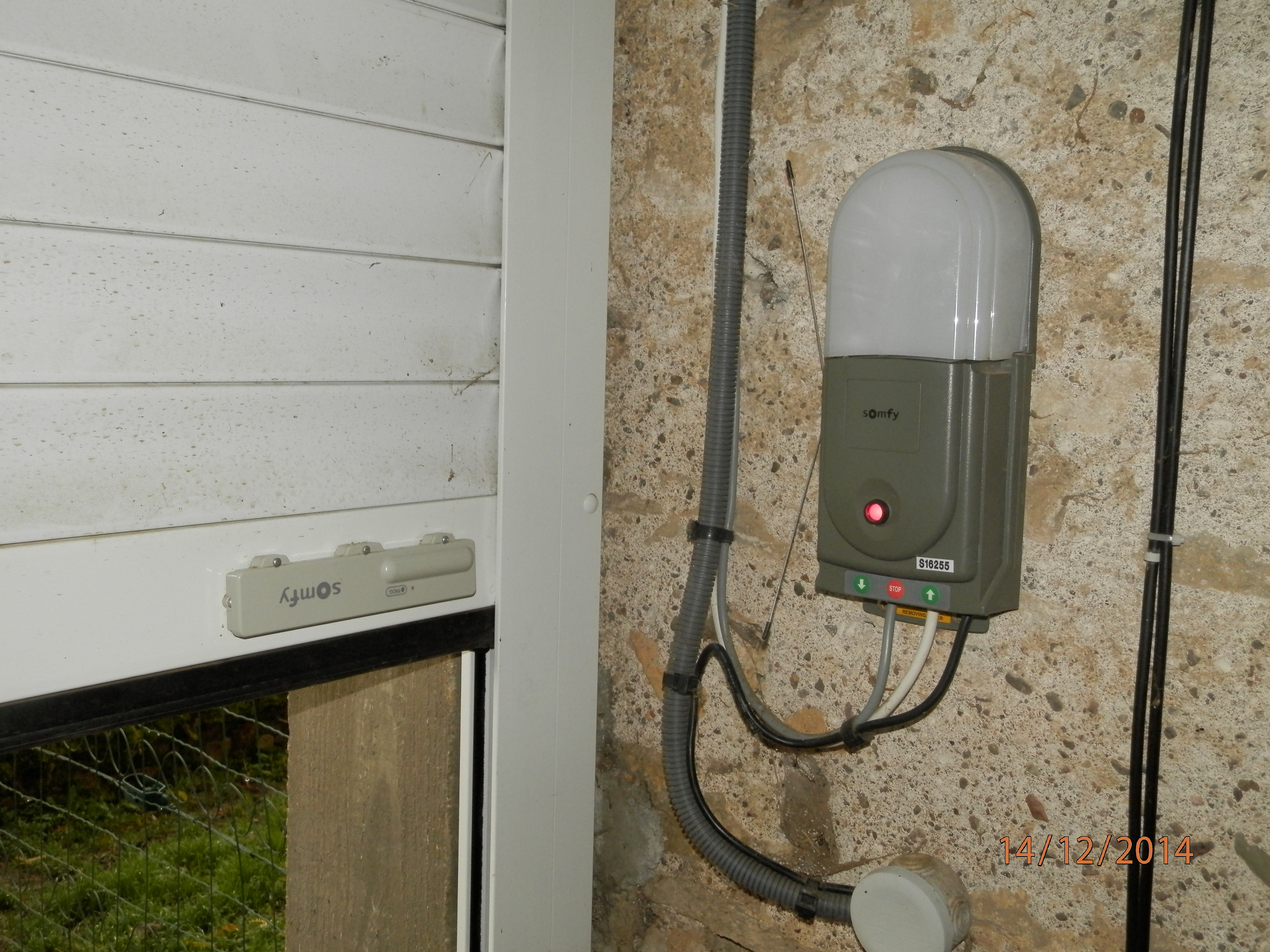

          &lt;div class=&quot;body-bd&quot;&gt;&lt;p&gt;Toutes les docs que j&amp;#39;ai à ma disposition sur le freerol et le seul mode que je connaisse sont avec une BP résistive, soit quelqu&amp;#39;un connait, soit un Yellow prend la relève.&lt;/p&gt;&lt;/div&gt;

          &lt;div class=&quot;body-bd&quot;&gt;&lt;p&gt;Si vous effacez la barre palpeuse, la porte fonctionnera sans marche forcée. N&amp;#39;oubliez pas de remettre le switch 4 en bas. Attention, dns ce cas là, vous n&amp;#39;avez plus de sécurité, ne refermez la porte que si vous l&amp;#39;avez en visuel !&lt;/p&gt;&lt;/div&gt;

          &lt;div class=&quot;body-bd&quot;&gt;&lt;p&gt;Je n&amp;#39;ai jamais vu de Freerol monté avec une barre palpeuse OSE et je ne les connais pas, je vais vous dire comment désactiver la barre palpeuse mais attention, plus de sécurité....!!!!&lt;/p&gt;&lt;/div&gt;

          &lt;div class=&quot;body-bd&quot;&gt;&lt;p&gt;Voici mon installation en pièce jointe. &lt;br /&gt;Pour ce qui est de la couleur de la LED de la freeroll quand j&amp;#39;appui sur le bouton de descente une seule fois, il ne change pas de couleur et quand je la ferme en maintenant appuyé elle clignote rouge.&lt;br /&gt;Ce qui est bizarre c&amp;#39;est que le défaut est venu progressivement, au départ elle commencait a se fermer mais s&amp;#39;arrétait a environ 15 cm du point le plus haut et maintenant elle ne descend plus du tout avec une simple pression sur le bouton de descente que ce soit de la freeroll ou de la télécommande. Et aucun défaut à l&amp;#39;ouverture, c&amp;#39;est pour ca que je pensais effacer la barre palpeuse pour voir si ca vient d&amp;#39;elle mais j&amp;#39;ai pas la bonne procédure....&lt;br /&gt;Merci de votre aide&lt;/p&gt;&lt;/div&gt;

          &lt;div class=&quot;body-bd&quot;&gt;&lt;p&gt;Bonjour, &lt;/p&gt;&lt;p&gt;J&amp;#39;ai fait installer une porte de garage à enroulement avec un boitier freeroll il y a environ 2 ans. Le service SAV de l&amp;#39;entreprise Futurol, par qui je suis passé via un artisan local pour l&amp;#39;achat de ma porte, est passé plusieurs fois pour un changement de lamelles et une résolution de mon problème de frottement. Malgré ces passages, aucune solution efficace à été trouvé, autant vous dire que nous sommes extrêmement déçu de cet investissement, pas loin de 3000 euros..depuis peu, nous arrivons a ouvrir la porte par la freeroll et nos telecommandes mais nous n&amp;#39;arrivons plus a la fermer. En effet, pour la fermer il nous faut maintenir le bouton descente ou le bouton de la télécommande jusqu’à ce qu&amp;#39;elle soit fermée. J&amp;#39;ai récupéré les différents procédés de vérification d’enregistrement de barre palpeuse mais voila je n&amp;#39;ai pas le même émetteur de barre palpeuse qu&amp;#39;indiqué dans vos notices. La votre contient 4 piles CR2032 alors que la mienne ne contient qu&amp;#39;une pile AA de 3.5v ? quelles sont les différentes procédures de vérification que je peux faire avec mon matériel svp ? avez vous une solution pour mon problème ?&lt;/p&gt;&lt;/div&gt;
          &lt;div class=&quot;body-bd&quot;&gt;&lt;p&gt;Bonjour,&lt;br /&gt;Un technicien SAV Somfy va faire suite à votre problème, il répondra sur ce post selon sa disponibilité.&lt;br /&gt;Bonne journée&lt;/p&gt;&lt;/div&gt;
