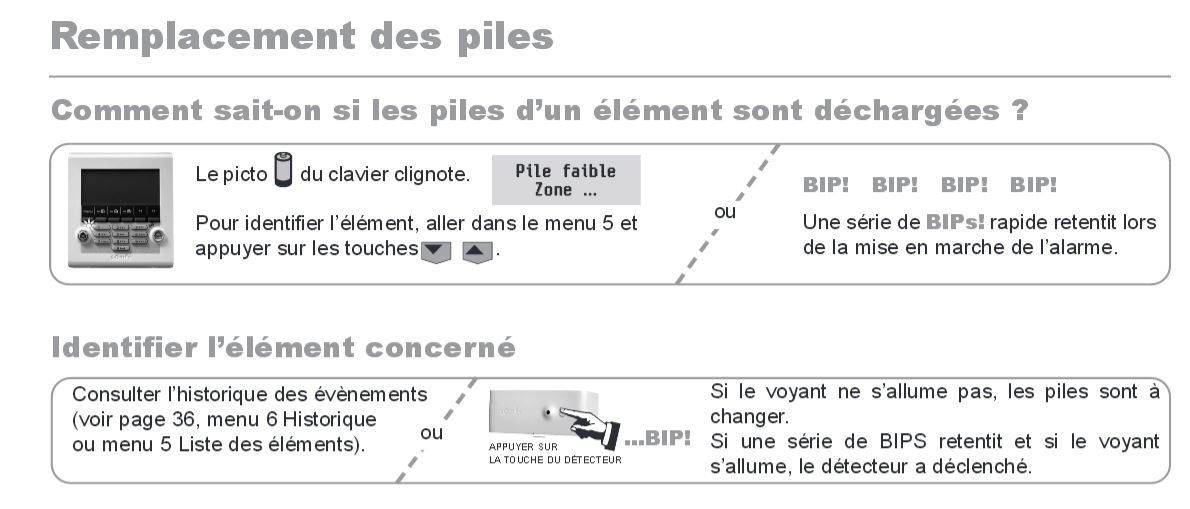

          &lt;div class=&quot;body-bd&quot;&gt;&lt;p&gt;Page 84 de la notice, voir photo joint.&lt;/p&gt;&lt;/div&gt;

          &lt;div class=&quot;body-bd&quot;&gt;&lt;p&gt;Bonjour le numéro indique l&amp;#39;élément concerné, il suffit de consulter la liste des éléments pour savoir de quoi il s&amp;#39;agit.&lt;/p&gt;&lt;/div&gt;
