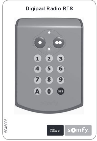

          &lt;div class=&quot;body-bd&quot;&gt;&lt;p&gt;Bonjour, &lt;br /&gt;Suite à une usure générale, je viens de remplacer mon vieux mécanisme de portail Passeo ( + de 15 ans) par un ensemble neuf Exavia 500. &lt;br /&gt;J’avais il y a quelques temps acheté un clavier de ref 2400581, il était connecté sur un boitier électronique de type SAV et fonctionnait avant le démontage.&lt;/p&gt;&lt;p&gt;Je l’ai connecté avec les bornes V sur le 24v et C1,T1 sur les bus 3 et 4.(schéma de câblage trouvé sur le forum) &lt;br /&gt;Ca ne fonctionne pas et ne déclenche pas l’ouverture. &lt;/p&gt;&lt;p&gt;Pour essayer de réparer, j’ai :&lt;/p&gt;&lt;ul&gt;&lt;li&gt;reinitialisé le clavier à l’aide du cavalier S2 , 1 s puis bip. OK&lt;/li&gt;&lt;li&gt;Redefini un code maitre selon la procedure , ( bip de fin de procedure ok)&lt;/li&gt;Mais quand j’essaie de programmer des codes utilisateurs, il ne reconnait pas le nouveau code maitre : saisie 2 fois mais rien ne se passe, aucun bip..&lt;br /&gt;Pouvez vous m’aider ? &lt;/p&gt;&lt;p&gt;Autre question, pour ouvrir de l’interieur de la maison,  j’avais branché sur mon ancien boitier un appui bouton impulsionnel ( de type sonnette) entre les bornes 3 et 5 , y a-t-il la possibilité de le faire avec le boitier de l’Exavia ? &lt;/p&gt;&lt;p&gt;Merci de votre aide,&lt;/p&gt;&lt;/div&gt;
          &lt;div class=&quot;body-bd&quot;&gt;&lt;p&gt;Bonjour,&lt;br /&gt;J&amp;#39;aurais bien aimé que Ludovic nous donne la fin de l&amp;#39;histoire.&lt;/p&gt;&lt;/div&gt;

          &lt;div class=&quot;body-bd&quot;&gt;&lt;p&gt;Merci Ludovic pour le retour,&lt;br /&gt;Pour le boitier électronique défectueux, un technicien SAV peut prendre en charge le retour du boitier sous garantie, il répondra sur ce post, ou bien vous pouvez le faire par téléphone.&lt;br /&gt;Bonnes fêtes de fin d&amp;#39;année.&lt;/p&gt;&lt;/div&gt;

          &lt;div class=&quot;body-bd&quot;&gt;&lt;p&gt;Bonjour, la sanction est tombée, raz total et le portail ne repond toujours pas aux sollicitations du clavier filaire ni du poussoir. Il semble que les bus 3 et 4 du boitier soient hors service. Merci a tous ceux qui se sont interessés a ma question et en particulier a Sylvain pour sa patience ...&lt;/p&gt;&lt;/div&gt;

          &lt;div class=&quot;body-bd&quot;&gt;&lt;p&gt;1)Voir la photo jointe,&lt;br /&gt;2)en suite refaire l&amp;#39;apprentissage des moteurs,&lt;br /&gt;3)en suite vérifier si le bus avec un bouton poussoir &amp;quot;qui marche&amp;quot; fait ouvrir le portail.&lt;br /&gt;si le défaut persiste il faudra remplacer le boitier électronique.&lt;/p&gt;&lt;/div&gt;

          &lt;div class=&quot;body-bd&quot;&gt;&lt;p&gt;Sylvain, pour etre bien sur, quand vous dites remise a zero total, vous voulez dire ce qui est ecrit page31 de la notice : &amp;quot;effacez les reglages&amp;quot;, ou parlez vous d&amp;#39;une autre procedure ?&lt;br /&gt;Non, je n&amp;#39;ai pas encore branche les celulles . &lt;/p&gt;&lt;p&gt;Merci encore ,&lt;/p&gt;&lt;/div&gt;

          &lt;div class=&quot;body-bd&quot;&gt;&lt;p&gt;Vous ne répondez pas à mes questions posée précedamment.&lt;/p&gt;&lt;p&gt;&amp;lt;&amp;lt;oui, il y a comme un soucis sir le bouton poussoir me marche !??????????????????????&amp;gt;&amp;gt;&lt;/p&gt;&lt;/div&gt;

          &lt;div class=&quot;body-bd&quot;&gt;&lt;p&gt;Bonjour&lt;br /&gt;oui, il y a comme un soucis sir le bouton poussoir me marche !&lt;/p&gt;&lt;/div&gt;

          &lt;div class=&quot;body-bd&quot;&gt;&lt;p&gt;Bonsoir Ludovic,&lt;br /&gt;e bien voilà on avance, pourriez vous faire un remise à zéro totale de la motorisation, si le problème persiste il faudra remplacer le boitier électronique.&lt;br /&gt;Question: aviez vous des photocellules branché sur le bus 3 et 4 ?&lt;/p&gt;&lt;/div&gt;

          &lt;div class=&quot;body-bd&quot;&gt;&lt;p&gt;Bonsoir Sylvain, j&amp;#39;ai connecte le poussoir en direct sur les bus 3&amp;amp;4. Ca ne fonctionne toujours pas. Mauvais signe pour mon boitier de portail tout neuf ?&lt;/p&gt;&lt;/div&gt;

          &lt;div class=&quot;body-bd&quot;&gt;&lt;p&gt;Pardon de persister sur le Bouton poussoir car le portail devrait  fonctionner..&lt;br /&gt;Pourriez vous tout débrancher les fils bus du boitier électronique, bornier jaune 3et4,  pour le tester,   connectez directement un bouton poussoir (contact sec) le portail s&amp;#39;ouvre t-il ?&lt;/p&gt;&lt;/div&gt;

          &lt;div class=&quot;body-bd&quot;&gt;&lt;p&gt;Bonjour Sylvain, J&amp;#39;ai branché l&amp;#39;ensemble comme vous me l&amp;#39;avez proposé et j&amp;#39;ai fait quelques essais hier soir. &lt;br /&gt;Il y a du mieux, j&amp;#39;ai enfin reussi à programmer un code utilisateur ( bip de fin de procedure OK) . &lt;br /&gt;Mais malheureusement , saisie du code utilisateur, bip puis rien, le portail ne bouge pas.&lt;br /&gt;Rien non plus par l&amp;#39;appui sur le poussoir. &lt;/p&gt;&lt;p&gt;merci&lt;/p&gt;&lt;/div&gt;

          &lt;div class=&quot;body-bd&quot;&gt;&lt;p&gt;Bonjour Ludovic,&lt;br /&gt;Avez vous fait l&amp;#39;essai ?&lt;/p&gt;&lt;/div&gt;

          &lt;div class=&quot;body-bd&quot;&gt;&lt;p&gt;Re bonjour Sylvain, je crois que c&amp;#39;est bien ce que j&amp;#39;ai fait, mais n&amp;#39;etant pas sur place, je vais vérifier ca ce soir.  Merci bien de vous en occuper .&lt;/p&gt;&lt;/div&gt;

          &lt;div class=&quot;body-bd&quot;&gt;&lt;p&gt;Re Bonjour Ludovic,&lt;br /&gt;à la question des boutons poussoirs, pour localiser un peut mieux le problème,&lt;br /&gt;Pourriez vous faire l&amp;#39;essai de connecter 3&amp;amp;4 du bus bornier jaune à C2&amp;amp;T2 du programmateur,brancher un bouton poussoir sur M&amp;amp;P2 du programmateur, faire un appui, le portail s&amp;#39;ouvre t-il ?&lt;/p&gt;&lt;/div&gt;

          &lt;div class=&quot;body-bd&quot;&gt;&lt;p&gt;Bonjour Ludovic,&lt;br /&gt;Il semblerait après recherche qu&amp;#39;il aurait un boitier intermédiaire (voir photo jointe) dans le kit clavier ref 2400581.Ce boitier n&amp;#39;apparait que sur la notice.&lt;br /&gt; L&amp;#39;avez vous ? &lt;br /&gt;Vous ne pourrez pas raccorder le Clavier directement à la motorisation sans passer par ce boîtier électronique de programmation.&lt;/p&gt;&lt;/div&gt;

          &lt;div class=&quot;body-bd&quot;&gt;&lt;p&gt;Bonjour,&lt;br /&gt;Je ne vois pas comment il pourrait y avoir d&amp;#39;incompatibilité  avec un clavier à contact sec...&lt;/p&gt;&lt;/div&gt;
