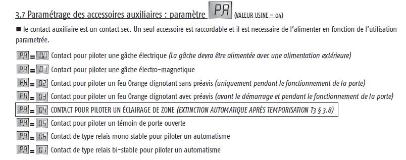

          &lt;div class=&quot;body-bd&quot;&gt;&lt;p&gt;y a t il d&amp;#39;autres paramètres à régler??&lt;/p&gt;&lt;/div&gt;

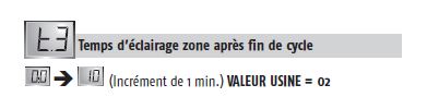

          &lt;div class=&quot;body-bd&quot;&gt;&lt;p&gt;merci sylvain pour ton aide&lt;br /&gt;j&amp;#39;ai également regardé  ces paramètres. Sans succès.........&lt;/p&gt;&lt;/div&gt;

          &lt;div class=&quot;body-bd&quot;&gt;&lt;p&gt;voir aussi,&lt;br /&gt; je ne vois rien d&amp;#39;autre!!&lt;/p&gt;&lt;/div&gt;
