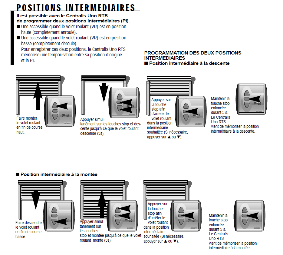

          &lt;div class=&quot;body-bd&quot;&gt;&lt;p&gt;Bonjour&lt;/p&gt;&lt;p&gt;la gestion de la touche my est faite par le moteur et pas par la telecommande&lt;br /&gt;en gros il y a 3 générations de moteurs&lt;/p&gt;&lt;ul&gt;&lt;li&gt;les plus anciens sans fonction my&lt;/li&gt;&lt;li&gt;la seconde génération qui se programme suivant la notice que Sébastien a mis (mais il y a des soucis car  il faut faire 2 appuis sur la touche my pour le lancer et c&amp;#39;est des my en fonction du volet complètement ouvert ou complètement fermé)&lt;/li&gt;&lt;li&gt;la dernière génération qui se programme en allant a la position désirée et en maintenant le bouton my appuyé.&lt;/li&gt;&lt;/ul&gt;&lt;p&gt;Quel est votre moteur ?&lt;/p&gt;&lt;/div&gt;

          &lt;div class=&quot;body-bd&quot;&gt;&lt;p&gt;Je viens d&amp;#39;installer 4 CENTRALIS UNO RTS que je commande avec une TELIS 4 RTS. La commande montée ou descente fonctionne parfaitement sur les 5 canaux avec la TELIS. Par contre la programmation de la touche My ne se fait pas. J&amp;#39;arrête le mouvement avec la touche My puis je réappuie 5 secondes et il ne se passe rien, pas de mouvement. Je constate alors que la position n&amp;#39;a pas été mémorisée...&lt;br /&gt;Ai je oublié qqchose ?&lt;br /&gt;Merci d&amp;#39;avance.&lt;/p&gt;&lt;/div&gt;
  <title>Réponse de Sébastien L.</title>
  <dc:creator>Sébastien L.</dc:creator>
          &lt;div class=&quot;body-bd&quot;&gt;&lt;p&gt;Votre configuration ne permet pas d&amp;#39;avoir accés à la position &amp;quot;MY&amp;quot;. Vous pourrez toutefois programmer 2 Positions intermédiaires sur chaque volet mais celles-ci ne seront pas accessibles à la télécommande.&lt;br /&gt;Voici la procédure:&lt;/p&gt;&lt;/div&gt;
