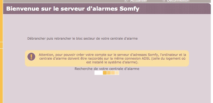

          &lt;div class=&quot;body-bd&quot;&gt;&lt;p&gt;Pb resolu, le dns n&amp;#39;était pas correct, j&amp;#39;ai donc pu créer mon compte sur alarmesomfy.net&lt;/p&gt;&lt;p&gt;merci pour votre aide&lt;/p&gt;&lt;/div&gt;

          &lt;div class=&quot;body-bd&quot;&gt;&lt;p&gt;ok, en effet j&amp;#39;ai pas pensé a vérifier mon DNS sur mon ordi.&lt;/p&gt;&lt;p&gt;pour info c&amp;#39;est un mac :p mais pas de soucis pour la commande ;)&lt;/p&gt;&lt;/div&gt;

          &lt;div class=&quot;body-bd&quot;&gt;&lt;p&gt;Sur votre pc, en mode commande, entrez la commande ipconfig/all vos DNS doibent apparaître, c&amp;#39;est ceux là qu&amp;#39;il faut entrer dans l&amp;#39;interfce&lt;/p&gt;&lt;/div&gt;

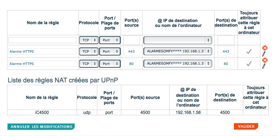

          &lt;div class=&quot;body-bd&quot;&gt;&lt;p&gt;Remplacez HTTPS par HTTP&lt;/p&gt;&lt;/div&gt;

          &lt;div class=&quot;body-bd&quot;&gt;&lt;p&gt;Bonjour Robert P &lt;/p&gt;&lt;p&gt;=&amp;gt; Oui nous pouvons voir la regle dans la capture d&amp;#39;ecran (ouverture de flux effectuée) &lt;/p&gt;&lt;p&gt;en tcp sur les ports 443 et 80&lt;/p&gt;&lt;/div&gt;

          &lt;div class=&quot;body-bd&quot;&gt;&lt;p&gt;Bonsoir,&lt;br /&gt;Vous devez désactiver le DHCP et créer une règle Nat/pat pour votre centrale&lt;/p&gt;&lt;/div&gt;

          &lt;div class=&quot;body-bd&quot;&gt;&lt;p&gt;Complément d&amp;#39;information sur ma config reseau.&lt;/p&gt;&lt;/div&gt;
