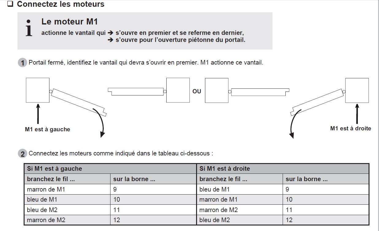

          &lt;div class=&quot;body-bd&quot;&gt;&lt;p&gt;Bonsoir François,&lt;br /&gt;Il semblerait que les moteurs soit inversé M1 et M2 (voire photo) &lt;br /&gt;Merci d&amp;#39;effectuer une remise à zéro, puis de vérifier le branchement des moteurs.&lt;/p&gt;&lt;/div&gt;

          &lt;div class=&quot;body-bd&quot;&gt;&lt;p&gt;J&amp;#39;ai programmé la touche 2 de mes télécommandes pour ouvrir le 1er battant de mon portail.&lt;br /&gt;Si j&amp;#39;utilise la touche 1, le portail s&amp;#39;ouvre normalement (1er battant, second battant) ; par contre si j&amp;#39;utilise la touche 2 pour ouvrir le battant portillon, c&amp;#39;est le 2ème battant qui s&amp;#39;ouvre après avoir poussé le 1er battant  (et donc les 2 battants sont ouverts) si je rappuie sur la touche 2, le 2ème battant se ferme et le 1er reste ouvert.&lt;br /&gt;J&amp;#39;ai effacé tous les réglages et recommencé l&amp;#39;apprentissage et la programmation des télécommandes : ça n&amp;#39;a rien changé, c&amp;#39;est toujours le 2ème battant qui s&amp;#39;ouvre avec la touche 2.&lt;br /&gt;Que faire ?&lt;/p&gt;&lt;/div&gt;
