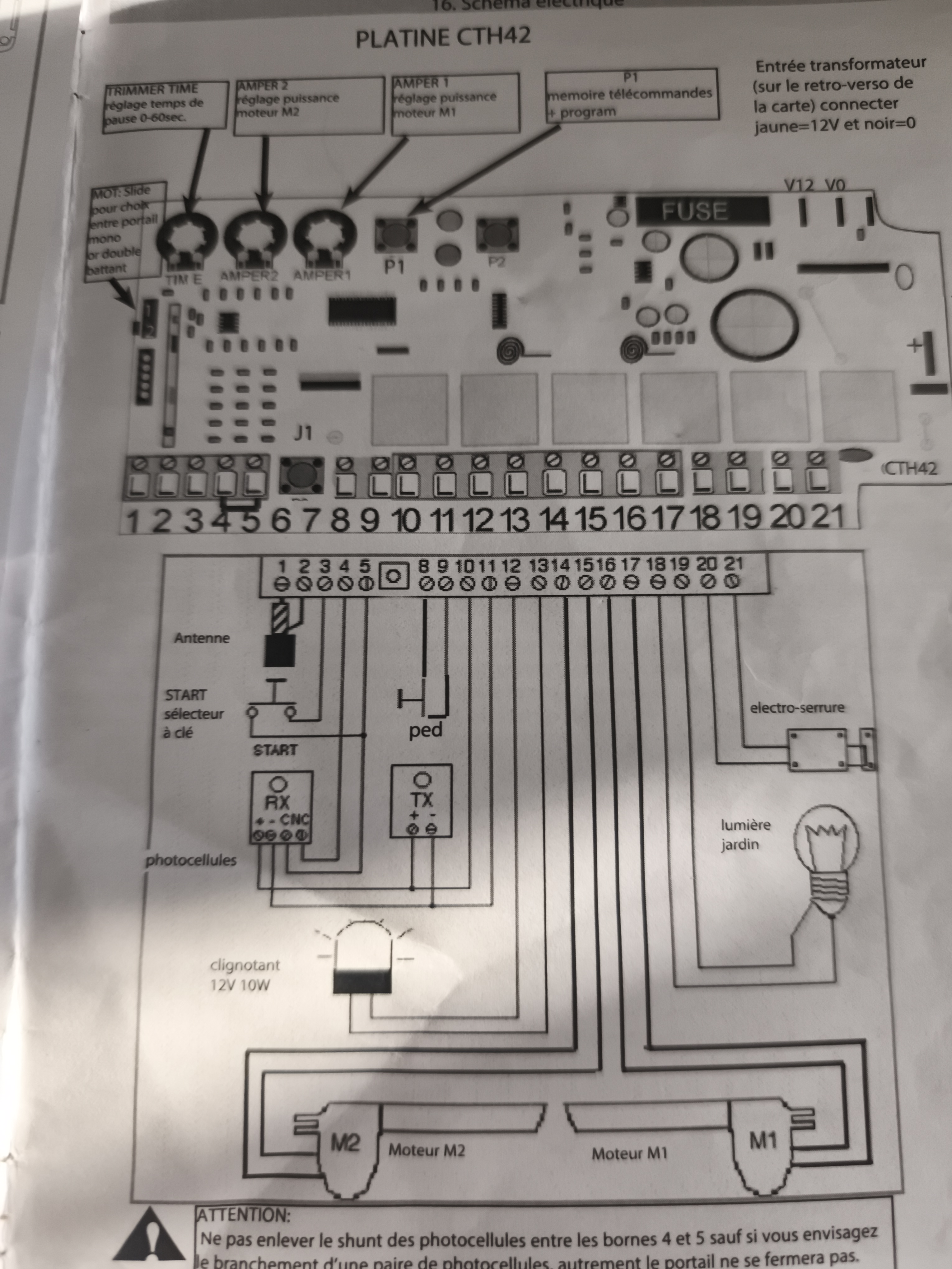

          &lt;div class=&quot;body-bd&quot;&gt;&lt;p&gt;Bonjour, &lt;br /&gt;je souhaiterai savoir comment connecter le 24V et le contact sec depuis mon moteur duo vision 650 et le contact sec depuis moteur came 1867 au récepteur 2400556&lt;br /&gt;Merci.&lt;/p&gt;&lt;/div&gt;

          &lt;div class=&quot;body-bd&quot;&gt;&lt;p&gt;Bonjour Hubert, &lt;/p&gt;&lt;p&gt;Le schéma de branchement devrait être celui-ci:&lt;/p&gt;&lt;p&gt;&lt;img src=&quot;https://somfy.engagement.dimelo.com/files/attachments/b31/e5d/61999b791262be4719d75d2195/public_uploader/R_cept_standard___CAME_1867___DUO_VISION_650.jpg?372d18&quot;&gt;&lt;/p&gt;&lt;p&gt;Toutefois, seul CAME et Homelink, pourraient vous confirmer à 100% ce schéma.&lt;/p&gt;&lt;p&gt;Bonne journée et passez de bonnes fêtes.&lt;/p&gt;&lt;/div&gt;

          &lt;div class=&quot;body-bd&quot;&gt;&lt;p&gt;bonsoir, ce que je voudrais savoir c&amp;#39;est où ce brancher (d&amp;#39;après les documents joints, savoir les  n° des fiches où se connecter)&lt;br /&gt;Merci pour vos renseignements.&lt;/p&gt;&lt;/div&gt;

          &lt;div class=&quot;body-bd&quot;&gt;&lt;p&gt;Bonjour,&lt;br /&gt;il suffit d&amp;#39;alimenter le récepteur en 24V et d&amp;#39;utiliser le contact sec fourni par un des relais du récepteur pour le raccorder à l&amp;#39;entrée bouton poussoir de commande de votre automatisme.&lt;/p&gt;&lt;/div&gt;
