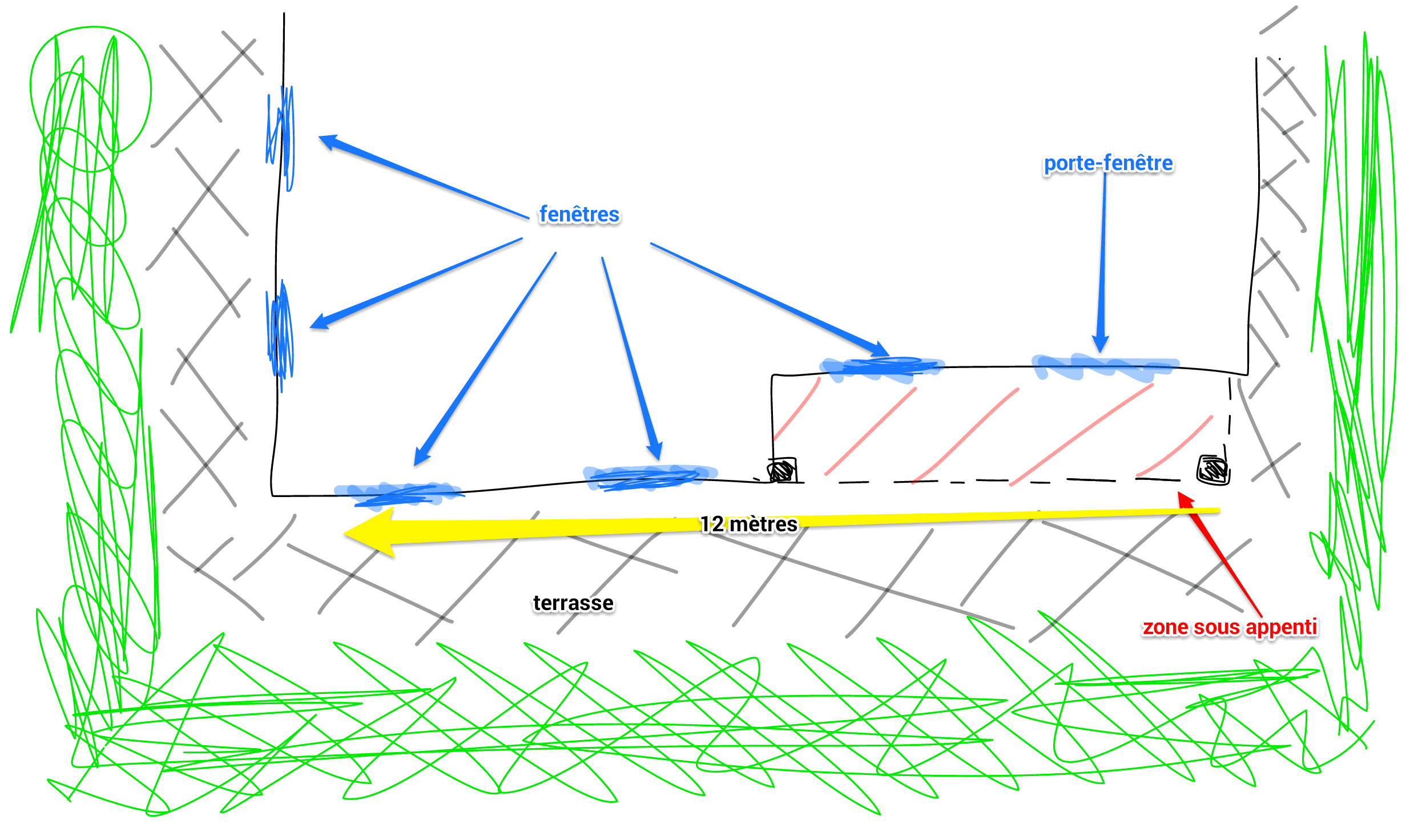

          &lt;div class=&quot;body-bd&quot;&gt;&lt;p&gt;Bonjour, &lt;br /&gt;je souhaite mettre un détecteur extérieur mais je ne sais pas exactement où l&amp;#39;implanter afin d&amp;#39;avoir une protection optimal sur l&amp;#39;arrière de ma maison. en sachant que je ne peux pas le mettre dans mon jardin à cause de petits arbustes, je ne peux le poser je pense que sur ma maison. Que me conseilleriez vous ? en sachant que je souhaite éviter d&amp;#39;acheter un second détecteur (c&amp;#39;est pas donné quand même).&lt;br /&gt;merci&lt;/p&gt;&lt;/div&gt;
          &lt;div class=&quot;body-bd&quot;&gt;&lt;p&gt;Si vous êtes prêt à payer 230€ pour ça...&lt;/p&gt;&lt;/div&gt;
  <title>Réponse de Fabien</title>
  <dc:creator>Fabien</dc:creator>
          &lt;div class=&quot;body-bd&quot;&gt;&lt;p&gt;Effectivement. Je l&amp;#39;ai toutefois trouvé a 230€ mais c&amp;#39;est quand même cher. Dommage qu&amp;#39;on ne puisse pas adapter qq chose&lt;/p&gt;&lt;/div&gt;
          &lt;div class=&quot;body-bd&quot;&gt;&lt;p&gt;N&amp;#39;hésitez plus : Ne l&amp;#39;achetez pas il est trop cher.&lt;br /&gt;Une bonne alarme n&amp;#39;est pas une alarme de paranoïaque avec des détecteurs partout, mais avec les bons détecteurs placés aux bons endroits.&lt;/p&gt;&lt;/div&gt;
          &lt;div class=&quot;body-bd&quot;&gt;&lt;p&gt;Je ne l&amp;#39;ai pas encore acheté, j&amp;#39;hésite justement&lt;/p&gt;&lt;/div&gt;
          &lt;div class=&quot;body-bd&quot;&gt;&lt;p&gt;Placez votre DM ext. puisque vous l&amp;#39;avez déjà pour protéger la façade la plus exposée et la détection permettra de fermer les volets.&lt;/p&gt;&lt;/div&gt;
          &lt;div class=&quot;body-bd&quot;&gt;&lt;p&gt;Effectivement j&amp;#39;y ai pensé mais je souhaite avoir aussi la fermeture des volets, ça dissuade pas mal je trouve. Vous avez une idée pour les volets ?&lt;/p&gt;&lt;/div&gt;
          &lt;div class=&quot;body-bd&quot;&gt;&lt;p&gt;Avec l&amp;#39;alarme il y a des autocollants dissuasifs à placer sur les vitres.&lt;br /&gt;Vous pourriez installer de l&amp;#39;éclairage automatique extérieur et vous limiter à la protection intérieure&lt;/p&gt;&lt;/div&gt;
          &lt;div class=&quot;body-bd&quot;&gt;&lt;p&gt;L&amp;#39;arrière de ma maison est trop tranquille pour un cambrioleur. Je n&amp;#39;ai personne derriere mon terrain. Le but est donc de dissuader et d&amp;#39;empêcher la détérioration de mes fenêtres.&lt;/p&gt;&lt;/div&gt;
          &lt;div class=&quot;body-bd&quot;&gt;&lt;p&gt;Bonjour,&lt;br /&gt;Pourquoi souhaitez vous détecter à l&amp;#39;extérieur ?&lt;/p&gt;&lt;/div&gt;
          &lt;div class=&quot;body-bd&quot;&gt;&lt;p&gt;Ce n&amp;#39;est pas fort Alamo mais je ne peux pas le mettre dans le jardin en visant la maison car j&amp;#39;ai plein d&amp;#39;obstacles en le plaçant a 1,20m. Je crois que je suis obligé d&amp;#39;en acheter 2, de les placer sur le mur de ma maison et de prendre 2 fenêtres à chaque fois.&lt;/p&gt;&lt;/div&gt;
          &lt;div class=&quot;body-bd&quot;&gt;&lt;p&gt;Bonjour,&lt;br /&gt;Un détecteur volumétrique détecte mieux en étant positionné perpendiculairement à la zone à protéger.&lt;br /&gt;Dans votre cas la couverture totale de vos fenêtre serait obtenue avec 1 seul détecteur en le positionnant en bas à gauche de votre dessin (soit dans la haie...) si seulement son angle d&amp;#39;ouverture était de 90°.&lt;br /&gt;Malheureusement son angle n&amp;#39;est que de 50° il vous faudra donc installer 2 détecteurs ou accepter de ne pas TOUT protéger (c&amp;#39;est Fort Alamo chez vous ?)&lt;/p&gt;&lt;/div&gt;
