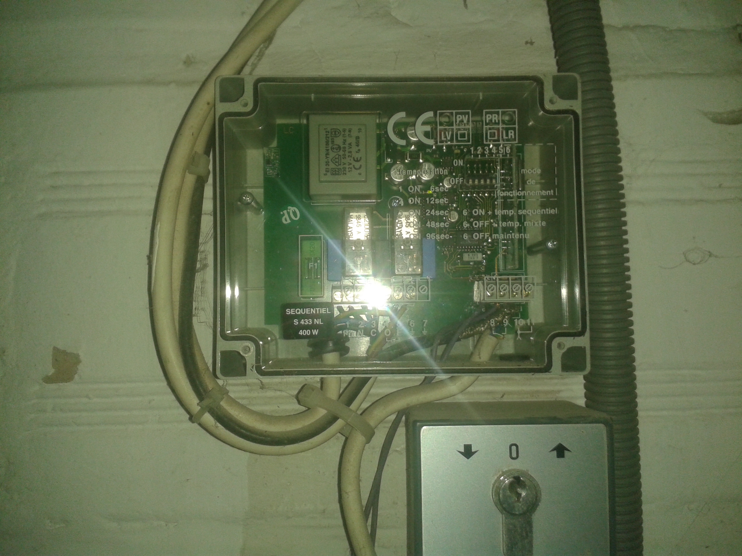

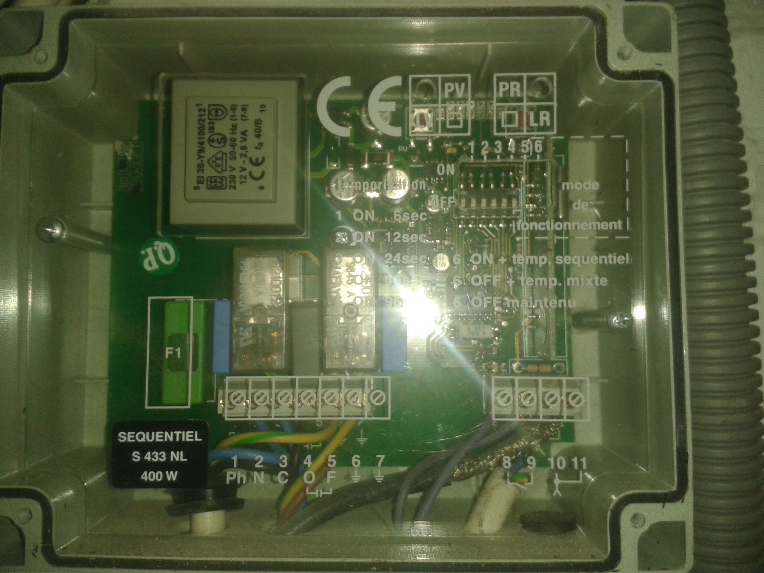

          &lt;div class=&quot;body-bd&quot;&gt;&lt;p&gt;Cette manip efface les télécommandes mémorisées dans le récepteur, il faudra reprogrammer les télécommandes à conserver.&lt;/p&gt;&lt;/div&gt;

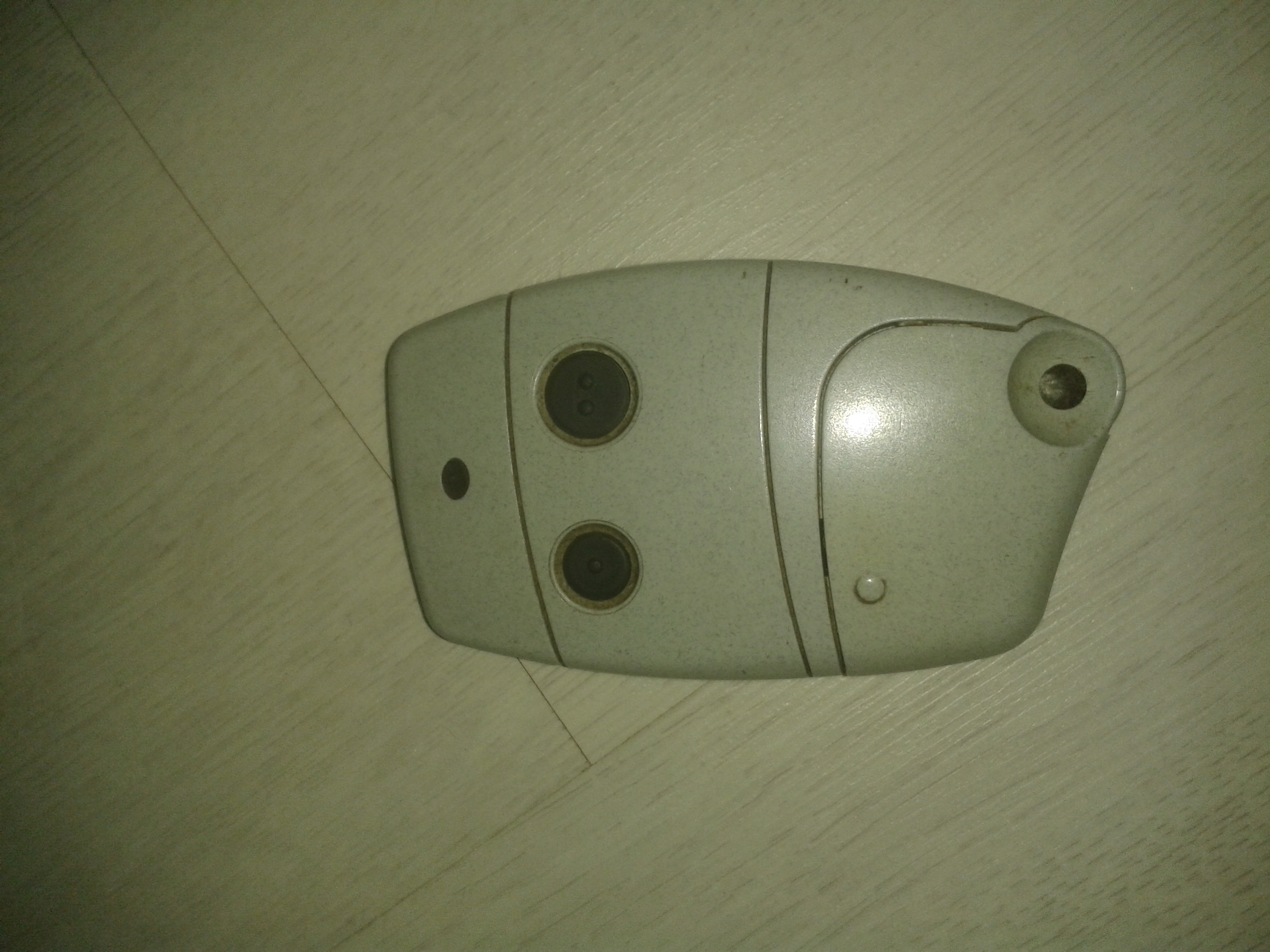

          &lt;div class=&quot;body-bd&quot;&gt;&lt;p&gt;Bjr suite à un vol de télécommande pour ouvrir ma porte de garage enroulables, aise possible de désactiver toutes les télécommandes siminor au récepteur? et en activer des nouvelles? je n&amp;#39;ai plus la notice, ni les réfèrences Merci&lt;/p&gt;&lt;/div&gt;

          &lt;div class=&quot;body-bd&quot;&gt;&lt;p&gt;Bonjour.&lt;br /&gt;Non je n ai pas essayer, mais cette manip va effacer la mémoire du récepteur?&lt;/p&gt;&lt;/div&gt;

          &lt;div class=&quot;body-bd&quot;&gt;&lt;p&gt;Bonjour&lt;br /&gt;avez vous essayé de maintenir le ou les boutons PV et Pr maintenus pendant 5 secondes ?&lt;/p&gt;&lt;/div&gt;

          &lt;div class=&quot;body-bd&quot;&gt;&lt;p&gt;Bonjour merci pour votre réponse mais je ne pense pas, j&amp;#39;ai une porte de garage enroulable.&lt;/p&gt;&lt;/div&gt;

          &lt;div class=&quot;body-bd&quot;&gt;&lt;p&gt;Bonjour,&lt;br /&gt;Aise la notice de votre siminor ?&lt;/p&gt;&lt;/div&gt;
